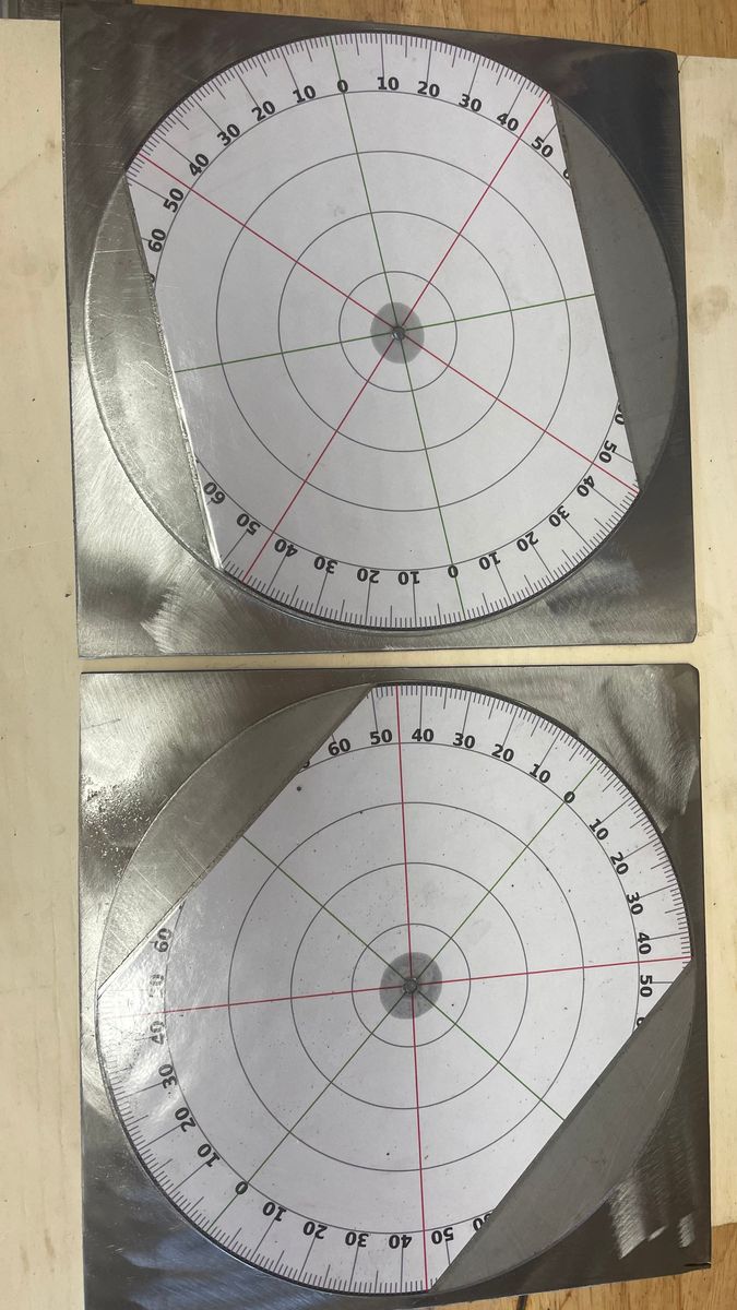

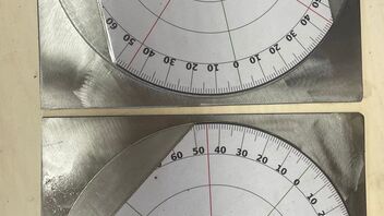

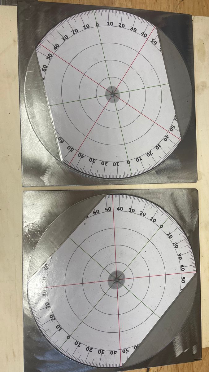

Erstmal vielen Dank für eure Beiträge. Das hilft mir schon mal deutlich. Ich habe mir jetzt erstmal zwei Drehteller gebaut (4mm hoch). Sind noch nicht ganz fertig,.
Edit: Den einen Teller werde ich schwimmend montieren, damit beim Setzen der Federung eine Spreizung möglich ist.
Dann werde ich mir ein Tool kaufen, welches den Sturz digital anzeigt. Welches weiß ich noch nicht. Damit und dieses mittels einer Metallstange an der Felge angebracht (10-Zoll) kann ich dann zumindest - hoffentlich - den Nachlauf einstellen. Für die Spurweite hatte ich mir bereits eine Messstange gebaut, die ich bisher auch benutzt habe. Funktioniert eigentlich recht gut. Vielleicht ersetze ich diese aber auch noch durch ein Laserinstrument, wenn das verspricht, genauer zu sein. Ich werde berichten.
