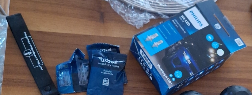

  • Heute auf der Retro -Classic zugeschlagen
    €95.- Und paar gimmicks dazu .....
    Ach ja...zu den2J.Garantie noch plus 3Jahre mit Bon bei Phillips registrieren....ist ein Wort:thumbs_up:
