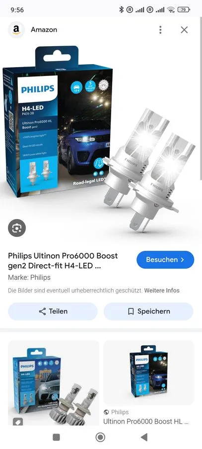

    Sind diese gemeint?
    Philips Ultinon Pro6000 Boost H4-LED Scheinwerferlampe mit Straßenzulassung*, 300% helleres Licht**
    Ultra-kompaktes Design kombiniert mit besonders leistungsstarken LED-Chips Mit der neuen Philips Ultinon Pro6000 Boost LED machen Sie die Nacht zum Tag! Mit…
    www.amazon.de

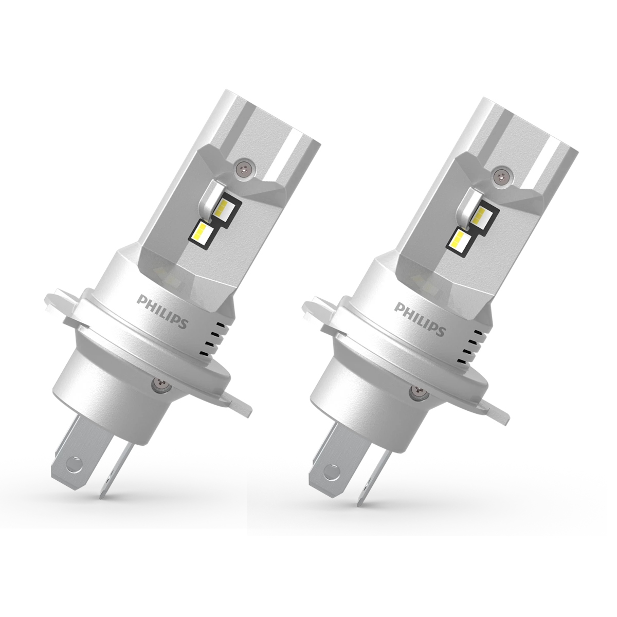

  • Nee, die hier.
    Gen2....mit Kühlung im Reflektor, nicht im Lampentopf.
    Hab ich auch montiert ...macht richtig (!) hell
    Gruss Andy
  • Nein, das ist nicht gen 2
    Er meint die ohne Kühler hinten dran.
  • Ooops ….. zu langsam :confused:
