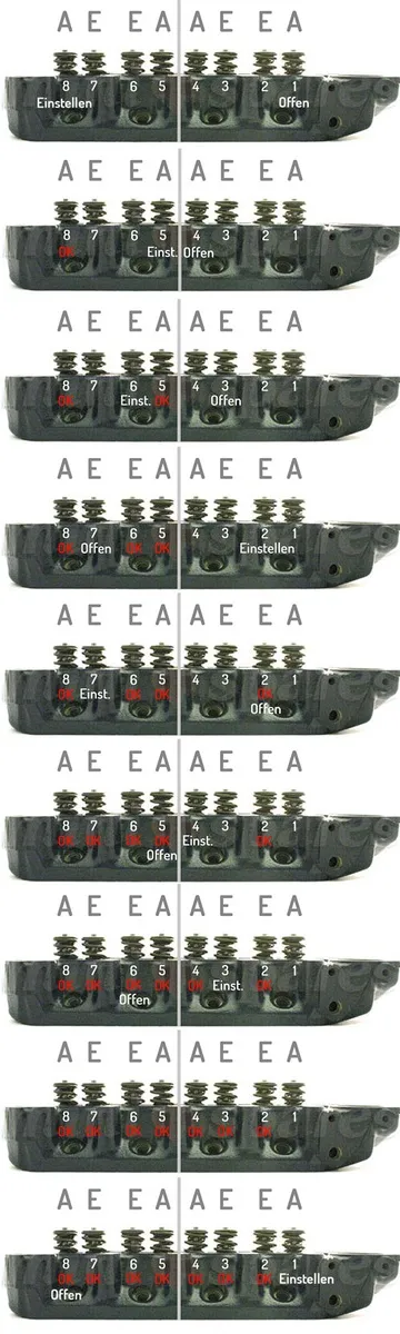

Heute die Ventile eingestellt und den Motor fertig zusammengebaut.
Beim Startversuch ist der allerdings nicht angesprungen.
Könnte es dafür eine Erklärung geben?
Motor dreht durch aber startet nicht.
Die Batterie hat sich auch ziemlich schwer getan,i st vermutlich nicht mehr ganz voll und durch die hoffentlich wieder bessere Kompression sollte das Starten wahrscheinlich auch etwas härter gehen.
Aber kann ich da irgendetwas übersehen haben oder vergessen haben beim Zusammenbau?
Steckverbindungen sind drauf, Neue Kerzen, Zündfunken sind da,und alle Schläuche angeschlossen.
Habe das Ventilspiel nochmal kontrolliert das sollte aber so passen,bei den Auslassventilen 0.3 locker und bei den Einlassventielen 0,3 Saugend.
Keine Ahnung was da los ist.
Hat jemand schon änliches gehabt und irgendwas unscheibares übersehen?
Ach ja ich habe die Ventile natürlich bei kaltem motor eingestellt,sollte man da ein anderes Ventielspiel einstellen?

....Zylinder 2und 4 tauschen. Im Werkstatt Handbuch ist ein Fehler abgebildet. Bin ich selbst mal drauf reingefallen.
