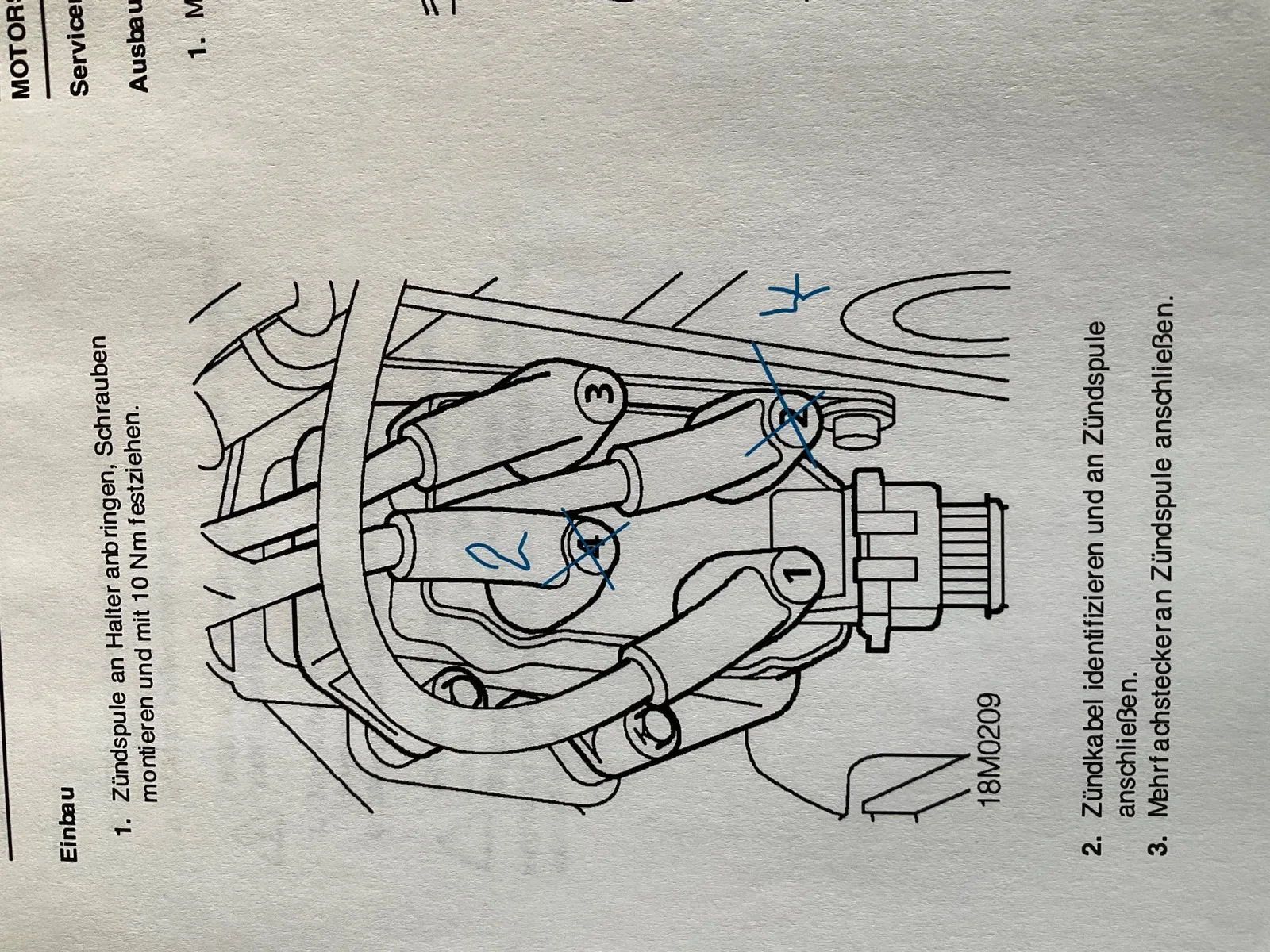

  • Beim MPI werden immer zwei Zylinder von einer Zündspule betrieben. Leider weiß ich nicht welche.
    Allerdings sagst Du Zündfunke ist auf allen 4 Kerzen. Damit sollten die Spulen Ok sein.
    Das ist einfach zu erklären :wink:
    Der MPi arbeitet mit dem "wasted spark" Prinzip. Es sind 2 Spulen in einem Gehäuse
    Die jeweilige Spule zündet in 2 Zylinder gleichzeitig.
    1 Zylinder im Zünd-OT der 2te Zylinder im Auslass-OT. Folglich muss je eine Spule für Zylinder 1 u 4 sowie Zylinder 2 u 3 da sein.
    Der Zündfunke in den Auslass-OT ist quasi "verschwendet" = wasted :wink:
    Da hier die Kerzen in 2 u 3 nass sind und kein Unterschied da ist, wenn Kerzenstecker 2 u/o 3 abgezogen wird, deutet alles daruf hin, dass die Spule für Zylinder 2 u 3 kaputt ist... :wink:
    Also, neue Zündspule besorgen!

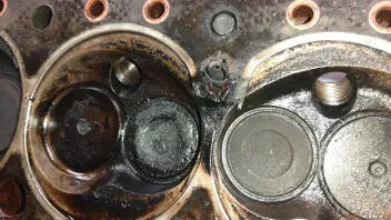

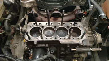

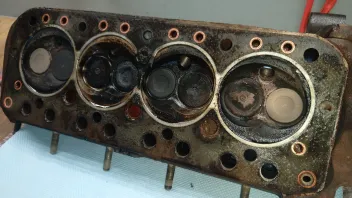

    Heute die Kommpresion getestet Zylinder 1 und 4 ca 12Bar und 2und 3 nur 2 Bar.
    Habe den Motor schon zerlegt und siehe da Kopfdichtung zwischen Zylinder 2 und 3 durchgebrannt.

  • Hoffentlich geht das gut. So wie es aussieht ist das schon eine Kopfdichtung aus dem Zubehör verbaut gewesen und der Schaden am Steg zwischen Zylinder zwei und drei sieht auch schon älter aus.
    Eventuell wurde das schon mal "repariert"
    Kopf auf jeden Fall planen und hoffen das der "Verbrand" am Steg nicht zu tief ist. Ansonsten auch beim weitern planen auf die Verdichtung achten. Auf jeden Fall auch nach den Ventilsitzen, Ventilführungen und den Ventilen schauen. Das sieht schon alle arg "benutzt" aus.

  • Hallo.
    Kopf würde geplant und die Ventile neu eingeschliffen und der Sitz bearbeitet.

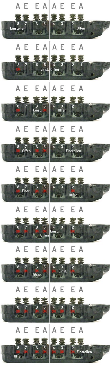

    Sollte wieder alles passen.Habe den Kopf schon wieder montiert und muß nur noch die Ventile einstellen.Dazu hätte ich noch eine Frage.Es heißt man kann z.B. Ventil 1 einstellen wenn Ventile 8 ganz geöffnet ist wenn ich das richtig verstanden habe.
    Wenn Ventile 8 ganz geöffnet ist ist das aber nicht der genaue Punkt an dem sich die Ventile 7 und 8 von Zylinder 4 Überschneiden oder?
    Oft werden die Ventile eines Zylinders eingestellt wenn sich die des Gegenüberliegenden genau überschneiden aber beim Mini ist das anders oder habe ich das falsch verstanden?
    Vielleicht hat jemand noch ne kurze Info dazu.
  • Es gibt beide Möglichkeite...
    Entweder werden die Ventiele des Zyliners eingestellt, der dem Zylinder gegenübersteht, bei dem beide Ventile überschneiden...
    Zylinder 1 überschneidet > Zylinder 4 einstellen
    Zylinder 3 überschneidet > Zylinder 2 einstellen
    Und so weiter...
    Oder man verwendet die 9er-Regel (englisch Rule of 9) Ventile von Wapu bis Kupplung von 1-8 nummerieren!
    Ventil 8 voll geöffnet > Ventil 1 einstellen
    Ventil 5 voll geöffnet > Ventil 4 einstellen
    Ventil 3 voll geöffnet > Ventil 6 einstellen
    Und so weiter...
    Funktioniert beides prima... :thumbs_up: :wink:
    Gruß, Diddi
  • Wenn kein Werkstatthandbuch zur Hand wird nach der 9er Regel eingestellt. Ventil 1 einstellen, wenn Ventil 8 vollständig geöffnet ist, 2 einstellen, wenn 7 geöffnet ist, 3 einstellen wenn 6 geöffnet ist usw. Die Summe der beiden Ventile muss 9 ergeben. Ventilüberschneidung außer Acht lassen.
    Kopf unbedingt nach 300 bis max. 500km nachziehen und danach erneut Ventile einstellen.
