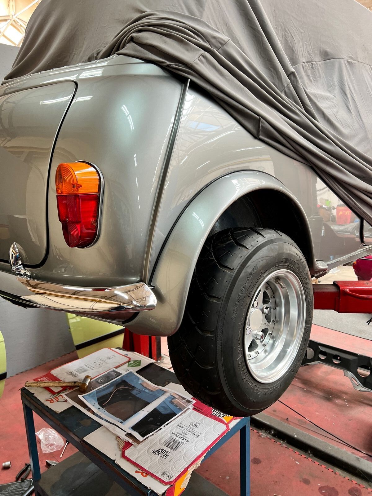

  • Hallo zusammen, ich benötige eure Hilfe.
    Beim Versuch, den hinten Hilfsrahmen zu befestigen, hat (natürlich) die letzte Schraube nicht gegriffen.
    Ein Bekannter, der helfen wollte, hat mit einem beherzten Schlag mit einem Dorn jetzt das Gewinde ruiniert.
    Dazu kommt, dass sich das Gewinde (evtl. eine Gewindehüse?) etwas nach hinten geschoben hat.
    Habt ihr Tips zu Reparatur?
    Als erstes werde ich versuchen das Gewinde nach zu schneiden.
    5/16" x 24 UNF ist korrekt, oder?
    Ist da eine Gewindehülse drin?
    Was, wenn sich die fast verabschiedet hat?
    Wer kann mir Ratschläge zu möglichen Reparaturmaßnahmen geben, ohne den Schweller zu öffnen?
    Es Handel sich um die obere Schraube in Fahrtrichtung.
    1000 Dank schon mal!
    Gruß Jan

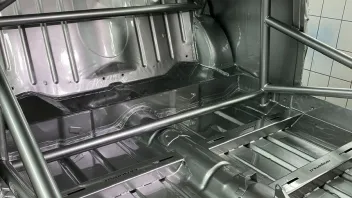

  • Vermutlich ist das Verstärkungsblech zwischen Innenschweller und Heelboard, an dem die Muttern angeschweißt sind, schon dünn gerostet und durch den beherzten Schlag des Bekannten weg gebogen. Somit steht die Mutter jetzt schräg.
    Die Verstärkungsbleche kann man hier einigermaßen erkennen...
