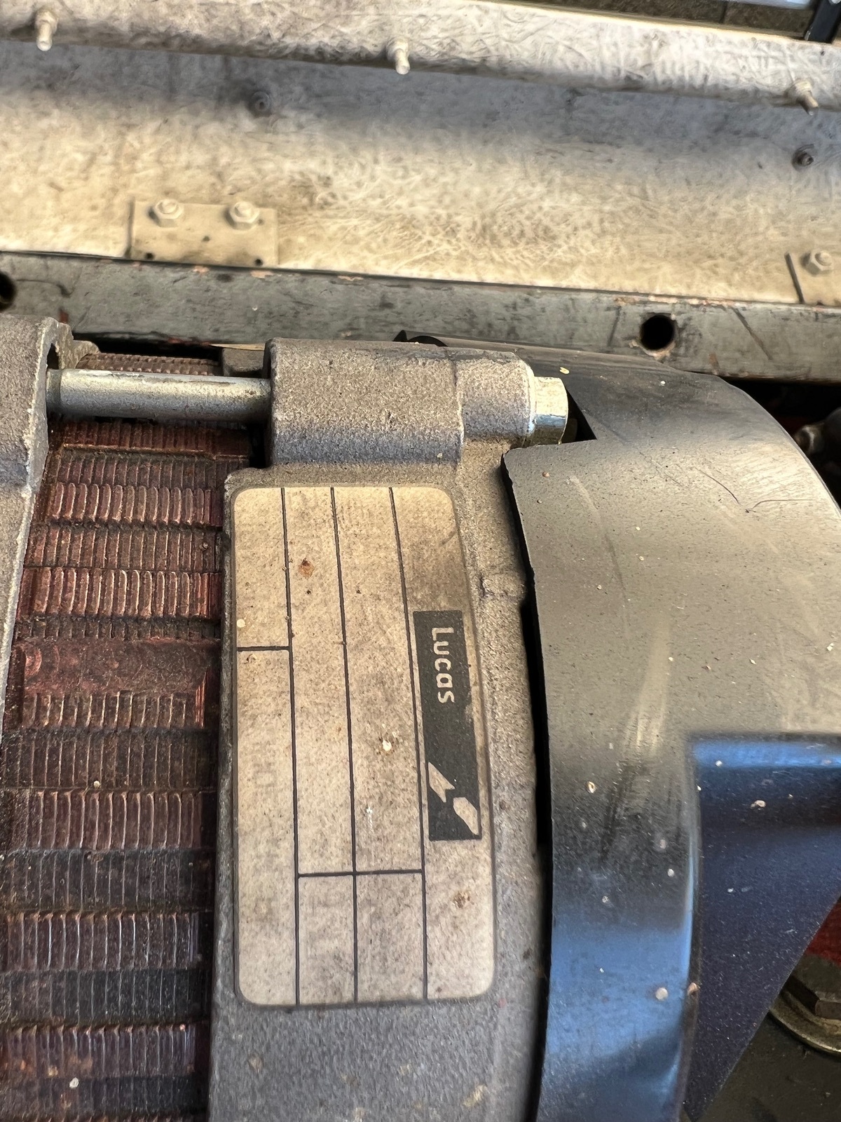

Habe übrigens ein ähnliches Prob. Lima gibt nur max. 13,9 Volt ab, das reicht nur für 11,8V Ruheladung der Batterie und
dies leider nicht zum starten.
Lichtmaschine defekt?
dies leider nicht zum starten.13,9 V von der Lima sind absolut ausreichend. Wenn Du nur 11,8 V bei der Batterie hast, dann solltest Du mal den Übergangswiderstand im Stromkreis ausfindig machen. Vermutlich sind das die Masseverbindungen beim Motorknochen oder hinten an der Batterie.

Ich habe mittlerweile das Masseband am Knochen ausgetauscht und siehe da, die 13,9V Ladestrom von der Lima kommen auch tatsächlich bei der (rund 2 Monate alten) Batterie an. Dann allerdings über rund 30km mit guter Drehzahl durchs Neandertal gedüst, hatte die immer noch nur rund 12V Ladung. Der Anlasser drehte einmal und dann wieder nix. Danach dann nur noch 11,8V und das reicht nur für ein Klack.
Übrigens null OHM Widerstand am Minuskabel Batterie/Karosse.
Ich habe die Batterie mittels Ladegerät mal VOLL aufgeladen. Batteriespannung dann 13,0V und seitdem startet er einwandfrei, auch nach Regenfahrten im Dunklen mit Gebläse und Heckscheibenhzg. ein, alles prima auch nach unter-Null-Nächten.

Ich habs mit nem Multimeter gemessen. Eine Nadel an das Kabel am Anlasser, welches von der LIMA kommt, das andere an verschiedenen Massepunkten, also u. a. am Motor selbst und an der Karosserie.
Am Motor selbst hatte ich die 13,9V, die direkt von der LIMA kamen, an der Karosserie dann nur 12kommairgendwas. Das sprach dann natürlich definitiv für den Tip vieler hier, das Masseband zwischen Motor und Karosse auszutauschen. Nochmal danke btw.. -
