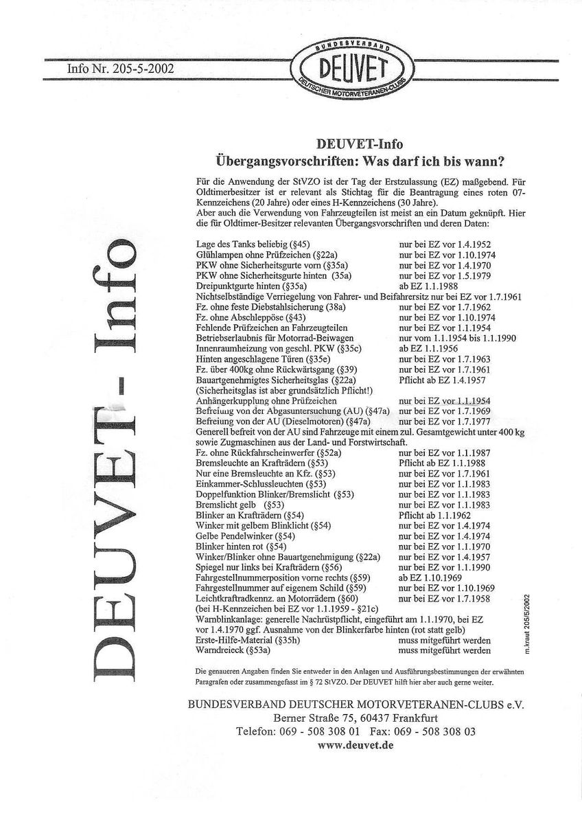

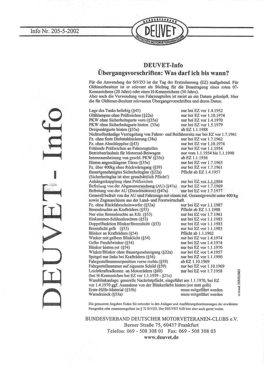

Die Schläuche gehen zwar zusammen, aber enden in der Ansaugbrücke. Eine offene Entlüftung ist ab einem gewissen Baujahr nicht legal und die dabei entstehenden Dämpfe sind auch nicht gesund. Die gehen ja ggf. in den Innenraum.
Habe leider noch keine "Inline-Ölabscheider" gefunden die passen. Weil so wie es bei vielen Fahrzeugen funktioniert, ist es nicht wirklich effektiv. Ein Schwamm ist doch keine vernünftige Lösung.
