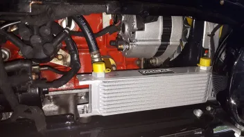

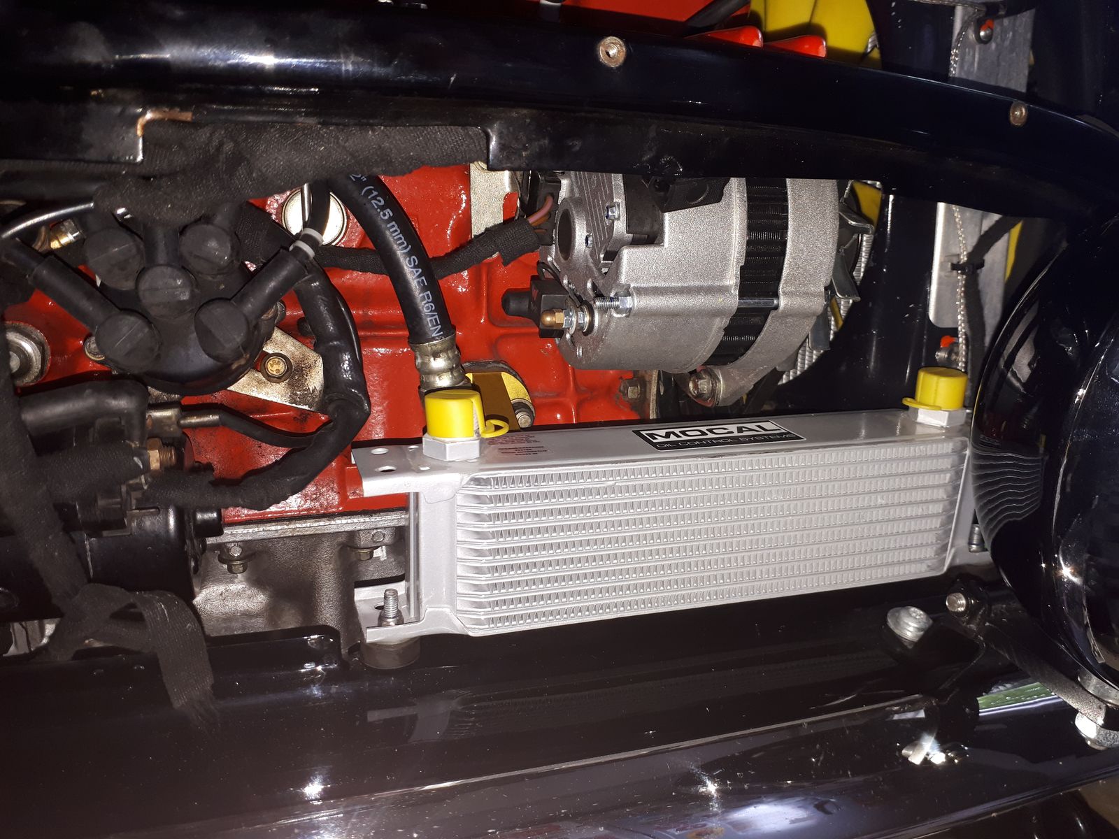

  • Hallo
    Ich hab einen 8 Reihen Ölkühler, unter der Lichtmaschine montiert, direkt im Kreislauf ohne Thermostat.
    Ist in Gummis montiert und hält bis jetzt.
