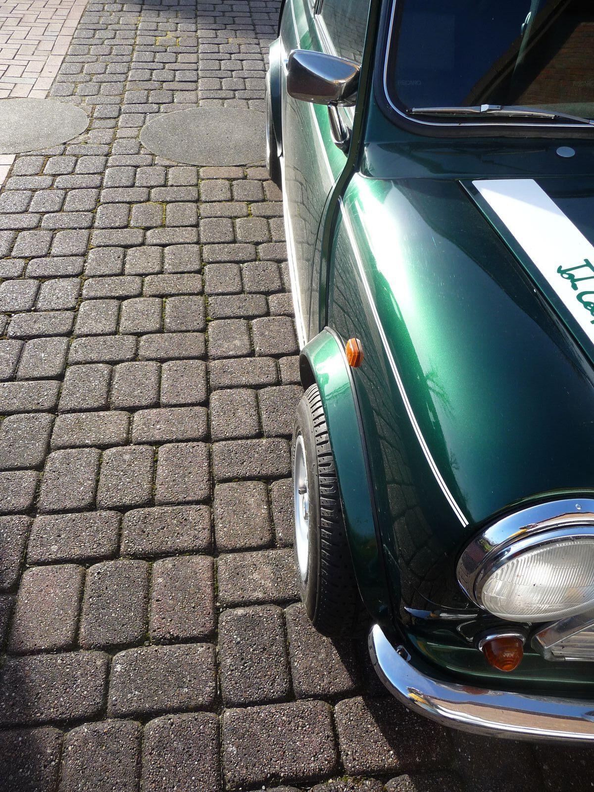

Bin auf der Suche nach 10“ Rädern, die unter die normalen Kunststoffverbreiterungen passen. Ich Liebäugel mit den Mamba von Mini Sport für 56£. ATS fände ich aber auch klasse. Hat noch wer was rumliegen?

Die Mambas in 6x10 passen nicht, gucken zuweit raus.
5x10 weiß ich nicht...
Bitte falls zutreffend auch die Problematik beachten, dass 10 Zoll Felgen nicht über die 12 Zoll Bremse gehen...

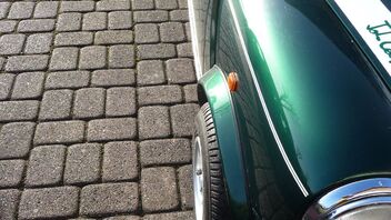

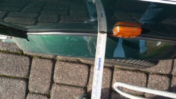

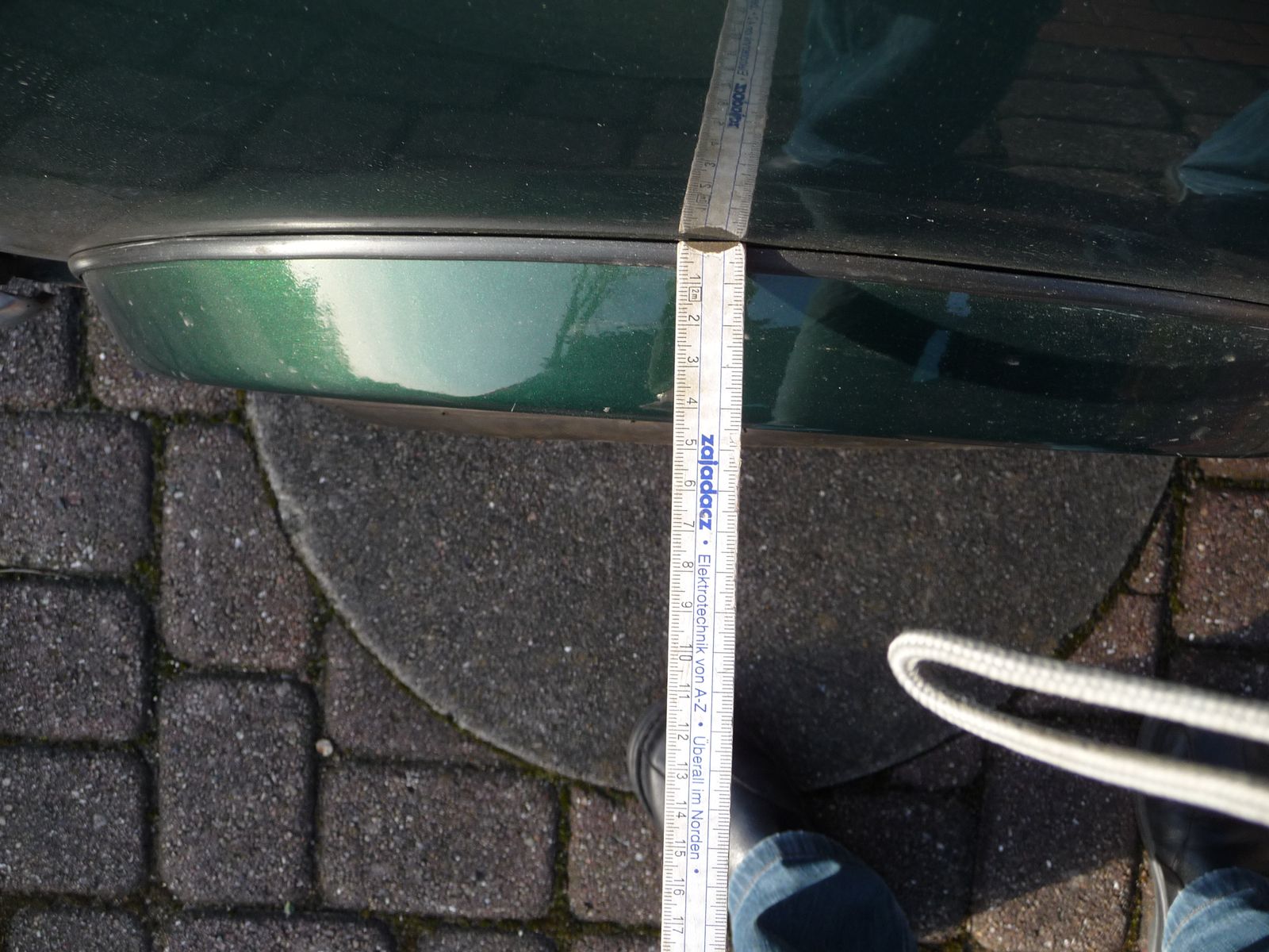

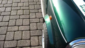

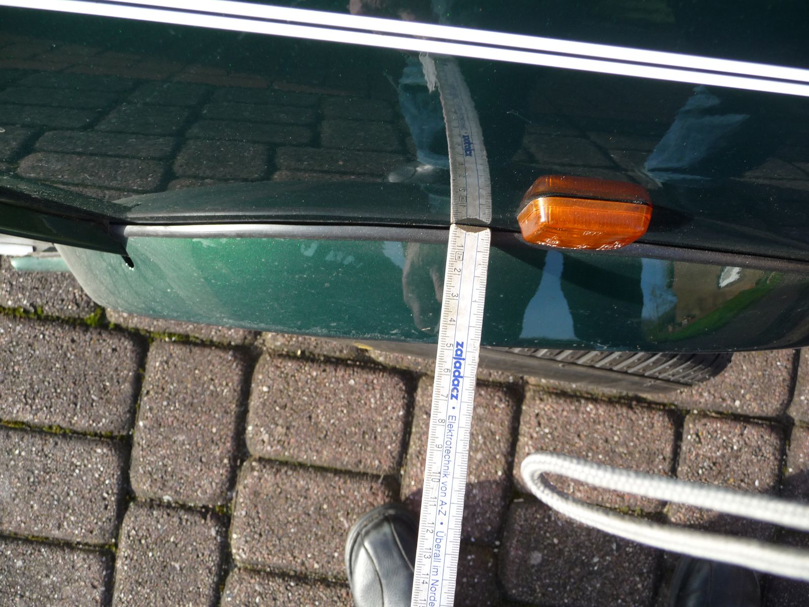

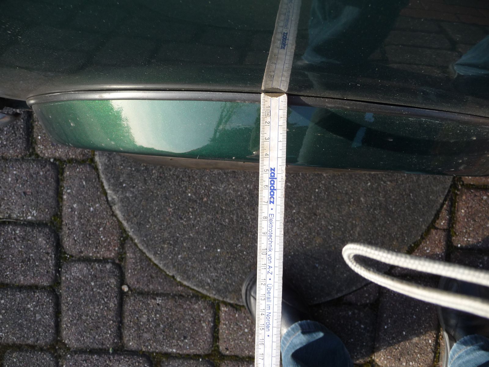

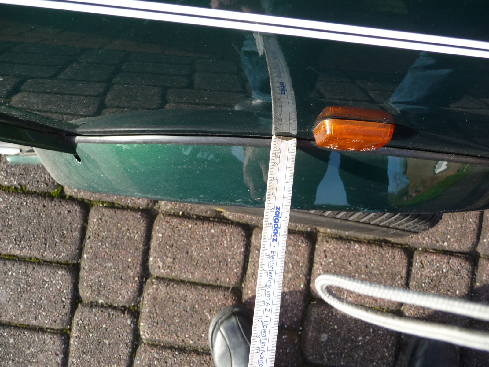

Moin, die Lauffläche des Reifens muss durch die Verbreiterung abgedeckt werden. Die Felge und die Reifenflanken können darüber hinaus gehen. Aber bei ET 15 bzw. 30 sind das schon 15 mm. Das ist schon eine Nummer. Mit 6" Felgen kommt ja noch die breitere Felge dazu. Das geht das dann endgültig nicht mehr. Ein paar mm kanst du aber gewinnen, wenn du einen dickeren Keder zwischen Kotflügen und Verbreituerung klemmst. Und, durch solche Maßnahmen vergrößert man die Spurbreite. Da muss der Sturz neu eingestellt werden, falls das bei deinem Mini geht.
6x10 geht mit negativem Sturz vorn gut unter serienabdeckung. Hinten hilft ne schmalere Trommel.
Natürlich nicht bei den ganzen Felgen mit negativer einpresstiefe !!!

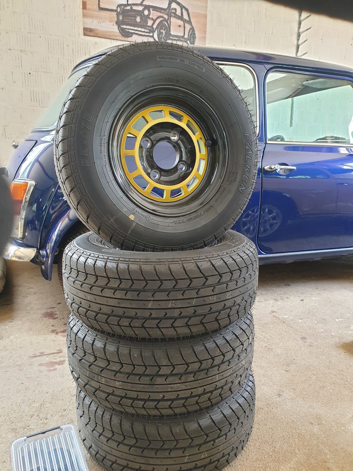

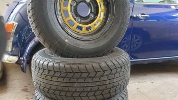

Die grad angebotenen Gold/ schwarzen würden glaub ziemlich cool auf deinem Auto aussehen….
Gold ist leider so garnicht meins, ausserdem denke ich schon, das ich bei 5 J bleiben sollte... und nicht zu vergessen, die Eintragbarkeit. Die schauen bei der Abnahmestelle immer so komisch wenn auf nem Bauteil keine Nummer drauf steht :-/

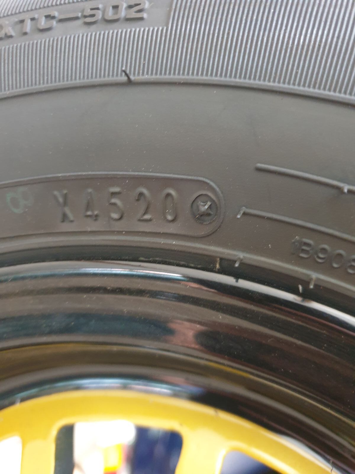

Sind die goldenen nicht die 5x10 Exacton "Serien" Alus?
wishbone du hast absolut recht, habe das gerade gegoogelt. Zum Glück habe ich nie behauptet Ahnung davon zu haben 🙈
Macht doch nichts - sind ja aber eh raus, wenn Du kein Gold willst.

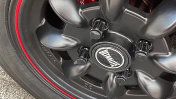

ATS passen gut unter die Serienverbreiterung - bei mir zumindest. -
So standen meine alten Cosmic 6x10 auch...

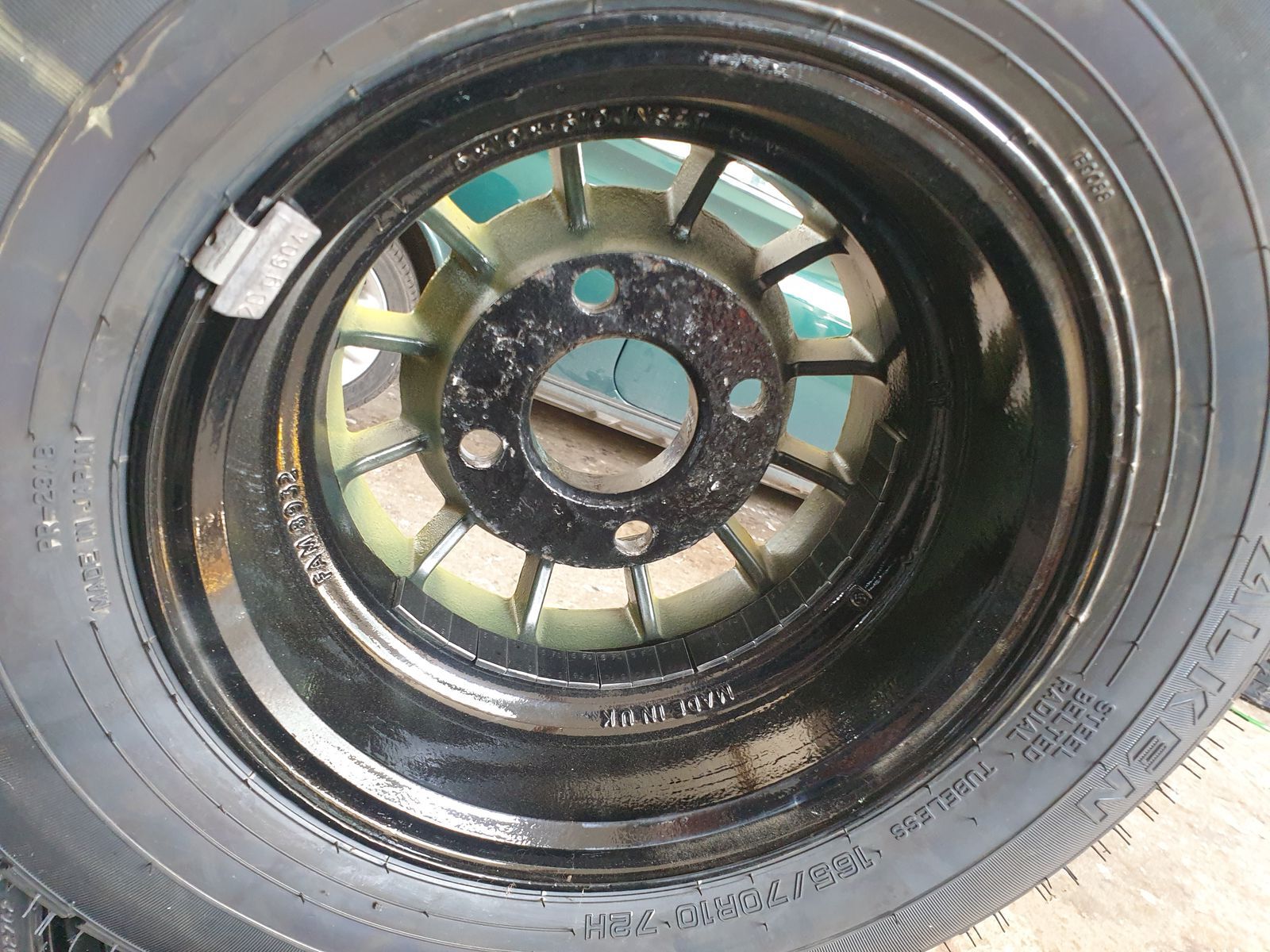

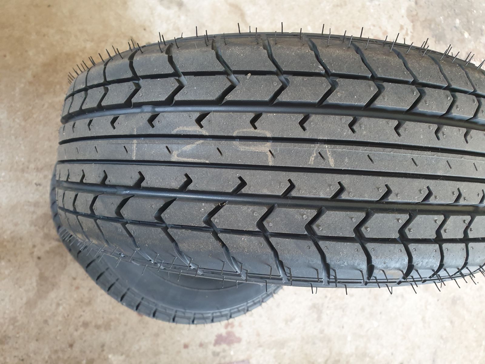

Ja ganz genau, mit quasi neuen und unbenutzten Falken Reifen.
