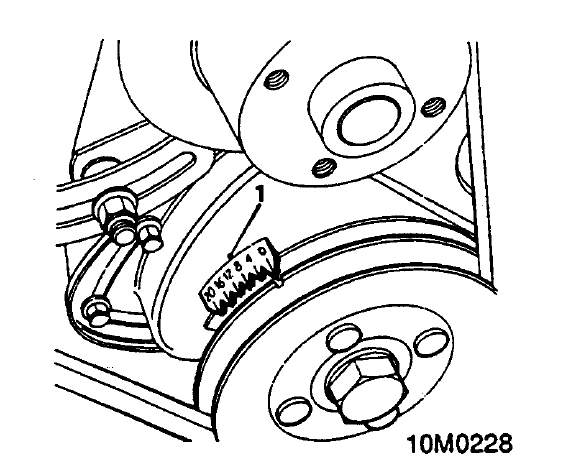

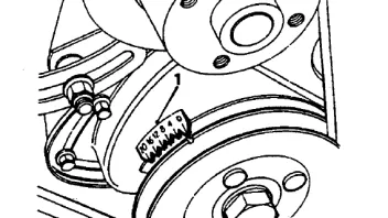

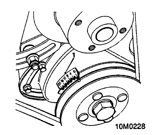

2. Frage: Kerben in der Riemenscheibe
Ein Schauchloch im Getriebgehäuse habe ich nicht, dafür die Skala an der Riemenscheibe. bei 5° v.OT müsste das ja quasi kurz nach dem 2. Zacken sein oder? Auf dem Blech erkennt man leider nichts mehr und ich bin mir nicht mehr ganz sicher.
