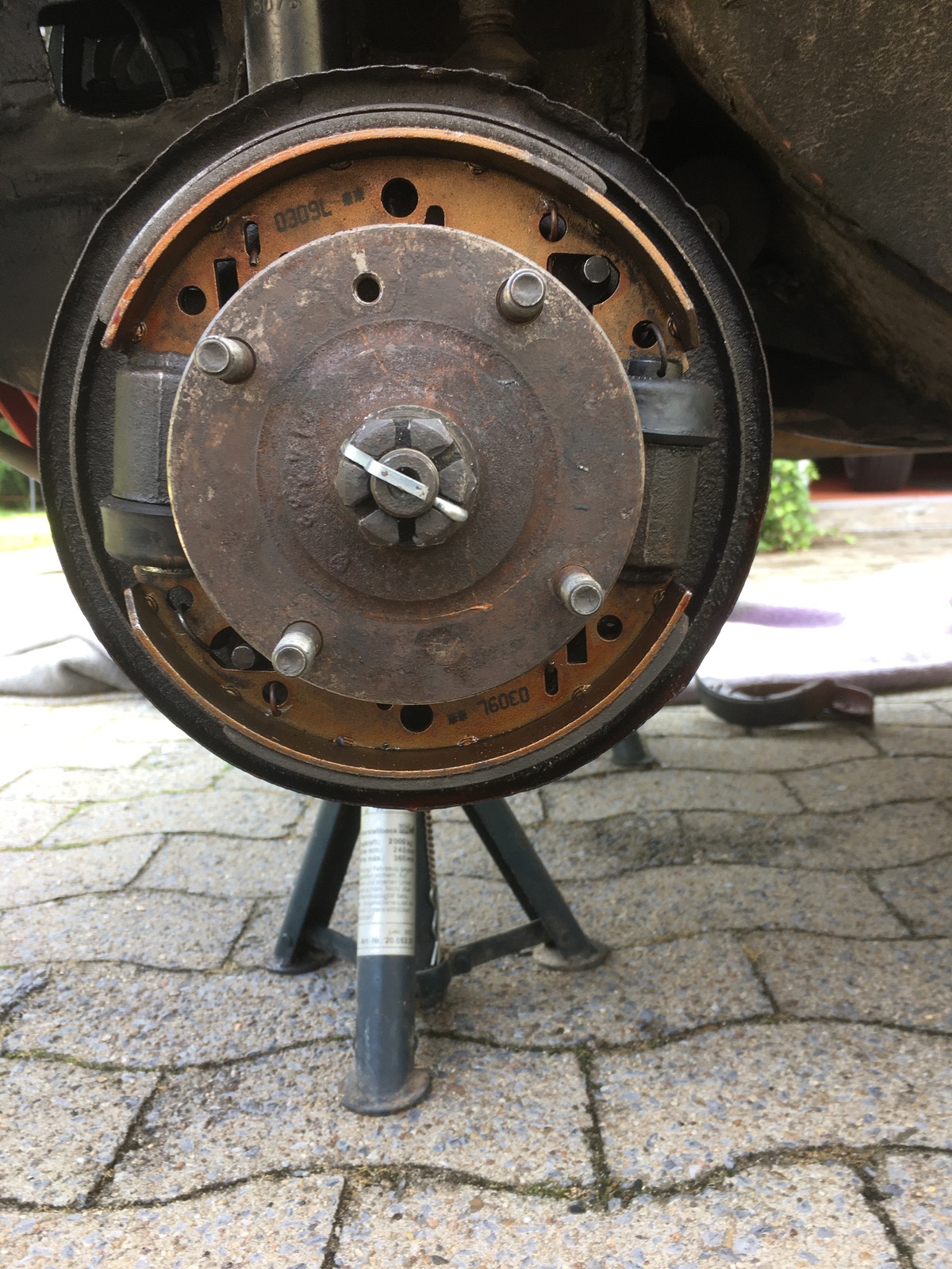

  • links vorne ist eine der federn nicht eingehängt.....
    Habe ich heute nach dem „Fototermin“ auch gesehen. Leider war das aber nicht der Grund.😢

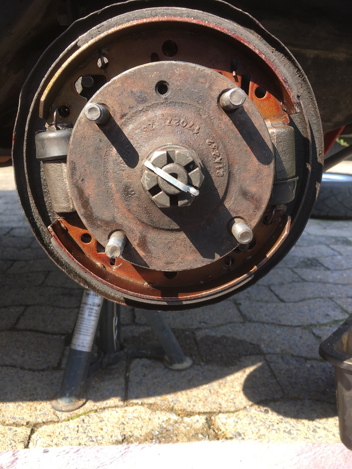

  • Kurzes Update… er bremst!
    Es waren die vorderen Excenter. Die Federn haben sie zurück gezogen.
    Habe sie jetzt provisorisch fixiert. Hat jemand eine Adresse, wo ich neue bestellen kann? Bei den mir bekannten Händlern bekomme ich keine.
    Allen nochmal lieben Dank für die Tipps und Hilfe.
    Thomy
  • Frage: wie hast du die vorderen Excenter eingestellt?
    In Drehrichtung, wenn man von innen gegen die Bremsankerplatte schaut? Oder andersrum?
    Gruss Andy
  • Sprich 'immer in Fahrtrichtung' was rechts 'links herum' und links 'rechts herum' für den Schlüssel bedeutet.
