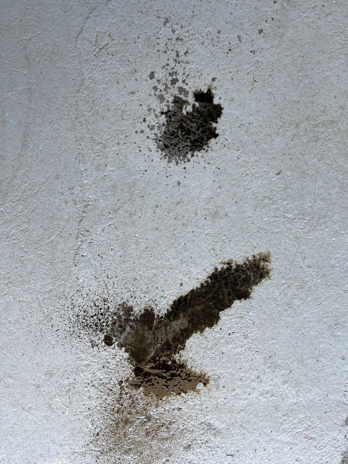

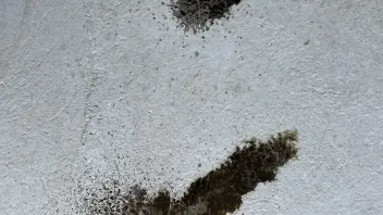

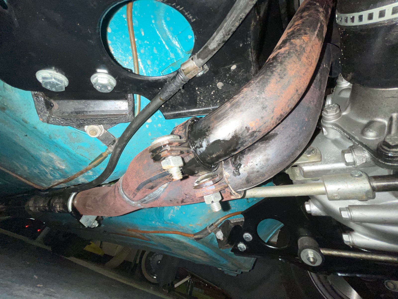

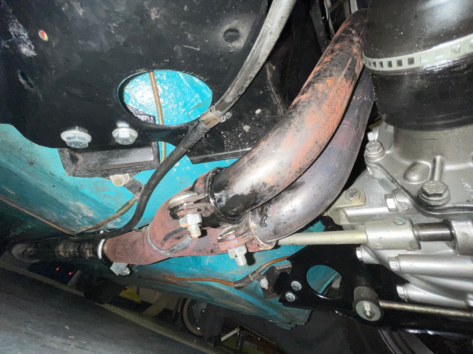

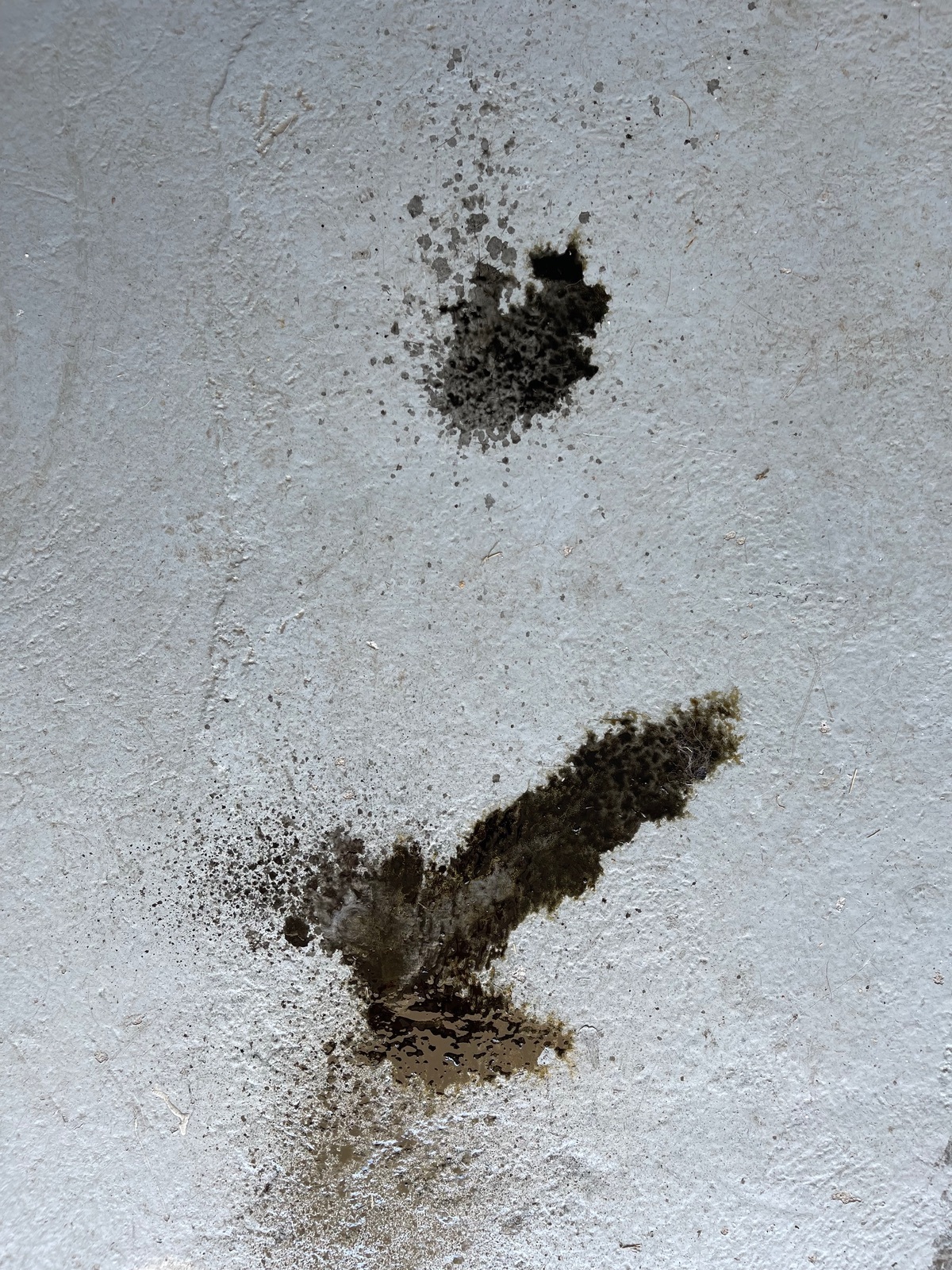

  • Hallo zusammen, nachdem mein Mini jetzt länger gestanden hat, habe ich die Vergaser ausgebaut und gereinigt. Die Grundeinstellung laut SU gemacht und wieder eingebaut. Er ist prompt angesprungen aber sehr unruhig. Wollte die beiden Vergaser synchronisieren, aber er läuft ohne Joke gar nicht. Also wollte ich das Standgas erstmal etwas erhöhen. Dabei habe ich festgestellt, dass am Ende des Fächerkrümmers, Angang Auspuffrohr Öl rausgespritzt ist. (Siehe Foto)
    Jetzt extrem verunsichert wie ich weiter vorgehen soll…
    Danke und Gruß
    Armin

  • Und Du bist sicher, dass es Öl ist und nicht "nur" Kondenswasser und Ruß aus dem Krümmer (der dann ja aber auch nicht so richtig gut mit dem Auspuff verbunden sein kann)?
  • Das sieht für mich weniger nach reinem Öl als nach unverbranntem Sprit mit bisschen Ruß/Öl aus.
    POWER!!!!!!!!!!!!
    Jeremy Clarkson
  • Naja, 100% sicher bin ich mir nicht. Es ist schon ölig, aber Wasser mit Ruß klingt auch plausibel. Und quasi nur mit Krümmer läuft der auch nicht Rund wahrscheinlich…
  • Ganz nebenbei. Auf dem Bild sieht es so aus als ob deine Anriebswellenmanschette nicht richtig sitzt?
  • Also das ist einfach nur Ruß auf den Bildern. Und kam mit Kondenswasser runter getropft
    Das Problem ist, daß man die Schellen zwar zudrehen kann, bis Wasser kommt, aber sie dennoch oft nicht Gasdicht sind.
    Heisst, der Motor bläst lieber dort als zum Auspuff raus. Is jetzt mal nicht so wichtig so lange der Motor nicht richtig läuft.

  • Wenn es nicht verbranntes Benzin wäre - auf was würde das hindeuten? Läuft dann eventuell ein Zylinder nicht richtig? Weil er ja so unrund gelaufen ist meine ich…
  • Also es ist zu 90% Russ. Das Wasser ist jetzt verdunstet und es ist ein relativ trockener „Staub“ übrig geblieben. Ich werd ihn morgen noch mal anwerfen und weiter berichten wenn es jemanden interessiert 😉

  • Stimmt, aber da kann der Motorenbauer nix dafür. Der hat nur bis Ende Fächerkrümmer gebaut. Den Rest hab ich verbrochen🤪
