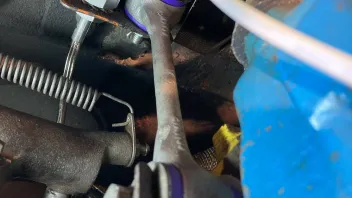

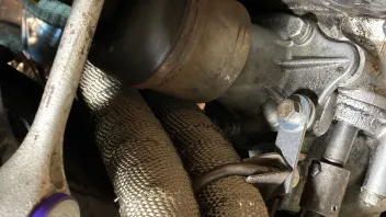

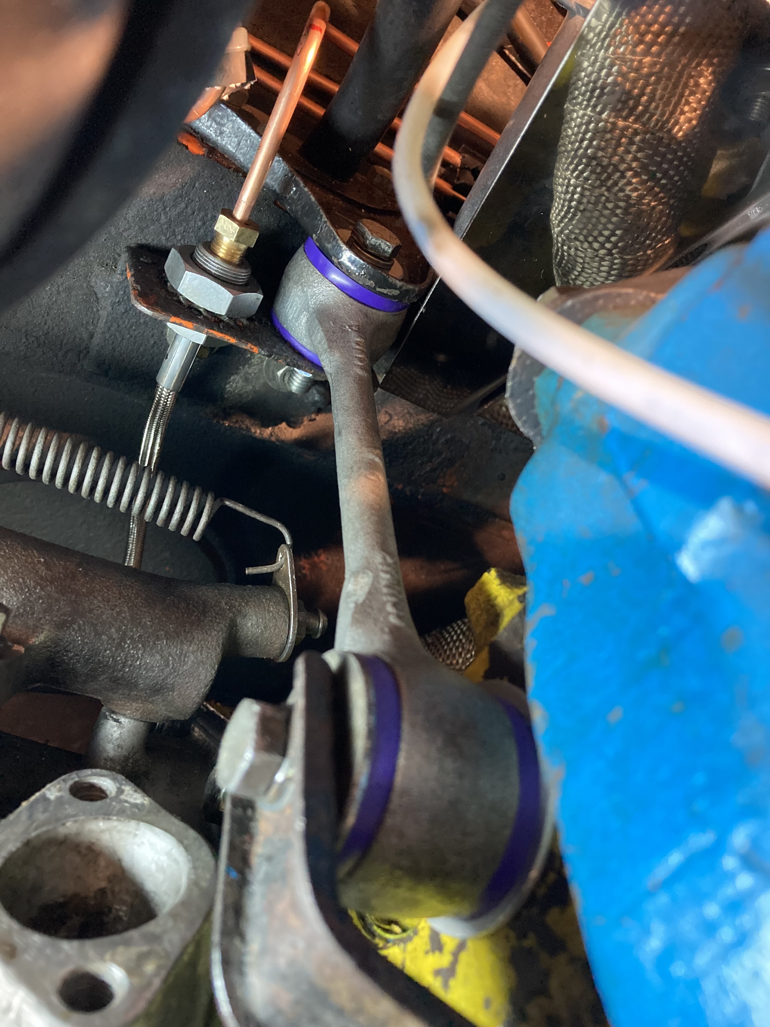

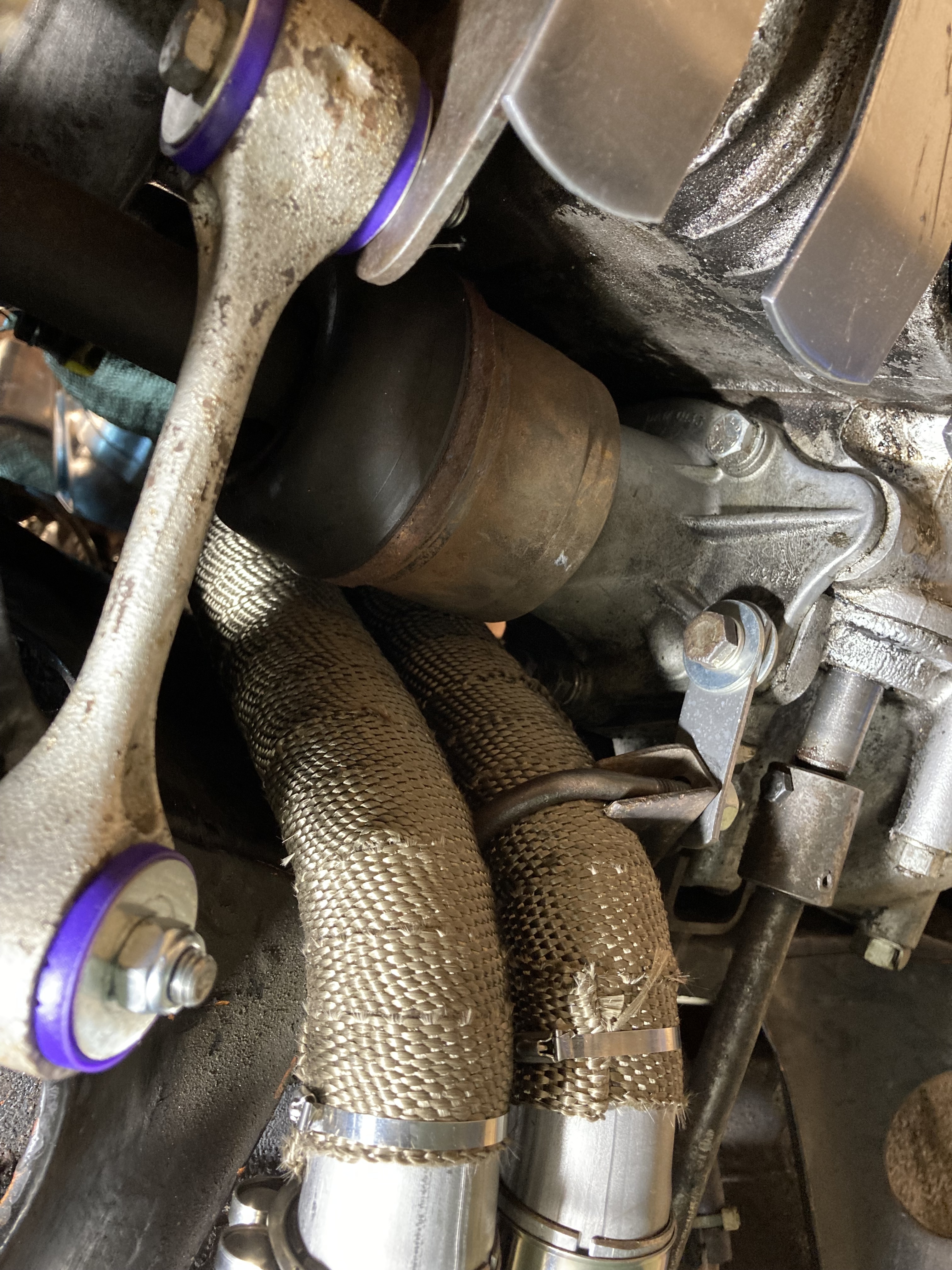

    Was sind geeignete Knochengummis? Der Kleine verfügt mit einem 1380ziger und rund 100 hp über etwas Drehmoment ;-)
    Ich hatte früher mal die VW Käfer Stoßdämpfergummis drin und hab jetzt nach 12 jährigen Dornröschenschlaf diese blauen PU-Buchsen (C-STR630 / C-STR633) verbaut.
    C-STR630 - Mini stabiliser bush polyurethane engine kit
    Sind die Buchsen für den Nicht-Rennbetrieb, also „Alltag-Landstraße-Gebirgspass-Rumräubern“ über das Ziel rausgeschossen? Sind die für das Motörchen doch zu hart und ich reiß mir damit Bolzen/Bleche ab?
    Die SuFu brachte zu C-STR630 leider nix.
    Was ist Eure gesammelte Erfahrung?

  • Die C-STR630 sind eigentlich ganz gut.
    Mittlerweile sind auch zwei kürzere Buchsen (21A1108) mit dabei. Früher war es nur eine. (So steht es auch immer noch auf dem beigelegten Mini-Spares Erklärbär Zettel) Warum auch immer. Man sollte wohl die zweite original verwenden. Diese originale ist dann aber immer deutlich länger als die beiden C-STR6390-Gummis wenn sie eingebaut waren. Ich habe sie damals immer auf der Drehbank gekürzt.
    Anyway...
    die aktuellen funktionieren und sind meiner Meinung nach auch nicht zu hart.
    ...die aktuellen funktionieren und sind meiner Meinung nach auch nicht zu hart.
    Danke für den Input!
    Ich hatte auch, ohne es wirklich messen zu können, den Eindruck, dass die Härte der aktuellen blauen Polys ungefähr den VW-Gummis entsprechen könnten. Ja, ich weiss, ein Haufen "könnten, sollten, müssten".
