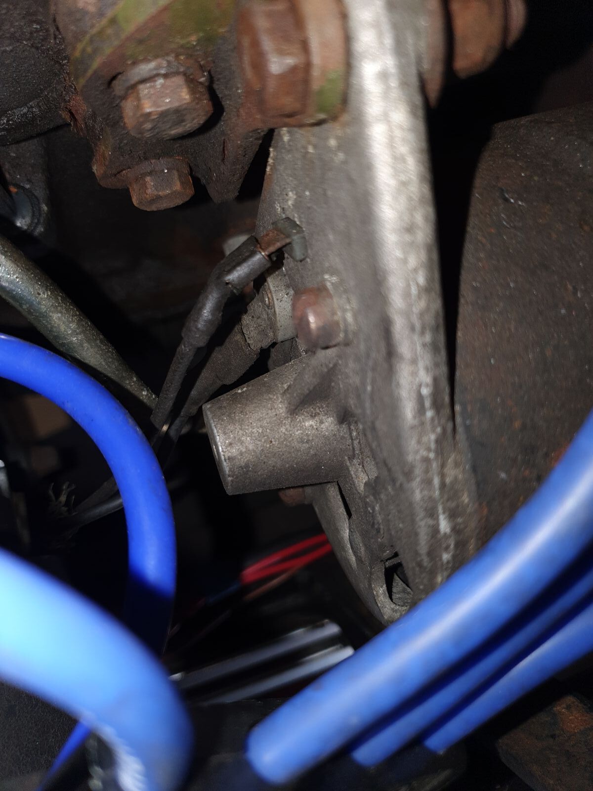

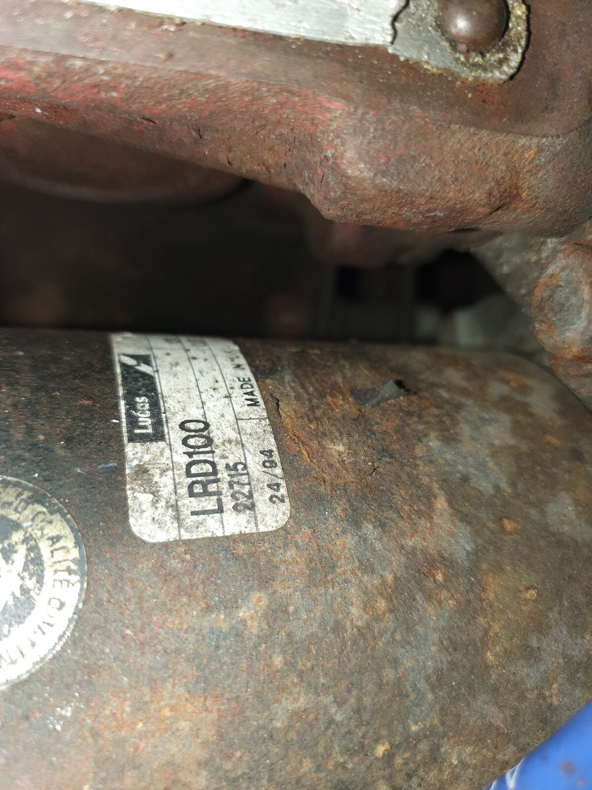

  • Guten Abend, ich würde gerne ein vergleichbares Problem schildern, dessen Ursache allerdings vollkommen ander zu sein scheint!
    Ich habe mir einen Akku-Starterpack für die Batterie besorgt, weil nach längerer Standzeit die Batterie leer ist, ich eine zweite zur Garage tragen muss usw...halt etwas anstrengend.
    Gerade war die Batterie wieder fast leer, der Anlasser drehte nur ein wenig und dann gar nicht merh. Habe daraufhin dieses Akku-Pack an die Batterie angeklemmt und sie da:
    Der Anlasser drehte noch NIE so schnell und der Mini lief sofort:
    Beim Rausfahren fiel mir auf, dass der Drehzahlmesser etwas spinnt...komisch.
    Die Zusatzscheinwerfer leuchteten erst nicht, als ich den Fernschalter hin und her bewegt habe dann schon. Nach ein paar Minuten gar nicht mehr.
    Die Hupe und die Lichthupe gehen gar nicht mehr.
    Soweit lief der Mini ganz gut. Die beiden Sicherungen im Sicherungskasten sind auch heile. Warum die Lichthupe nicht funktioniert wundert mich da schon!
    Als ich ihn in der Garage abgestellt habe, und den Motor noch mal starten wollte, höre ich nur ein "Klacken" aber an sonsten nichts. Der Anlasser dreht nicht mehr!
    Wenn ich vorne rechts den Roten Knubbel drücke, höre ich ein "laufendes Geräusch", das müsste der Anlasser sein, den man mit dem Knopf testen kann?
    Ich höre aber kein Klackern...(ich bin schon mal versehendlich auf den Knopf gekommen und da hat es laut und heftig geklackert)
    Ich hab mir mit Sicherheit irgendwas durchgebrannt mit diesem Akku-Starter-Kit?!
    ggf. der Magnetschalter? Und wenn ja, wie könnte ich das testen?
    Oder als allgemeine Frage: Wie ist es möglich sich mit dem Starterpack die Elektronik (eines über 50 Jahre alten Autos) zu zerstören?
