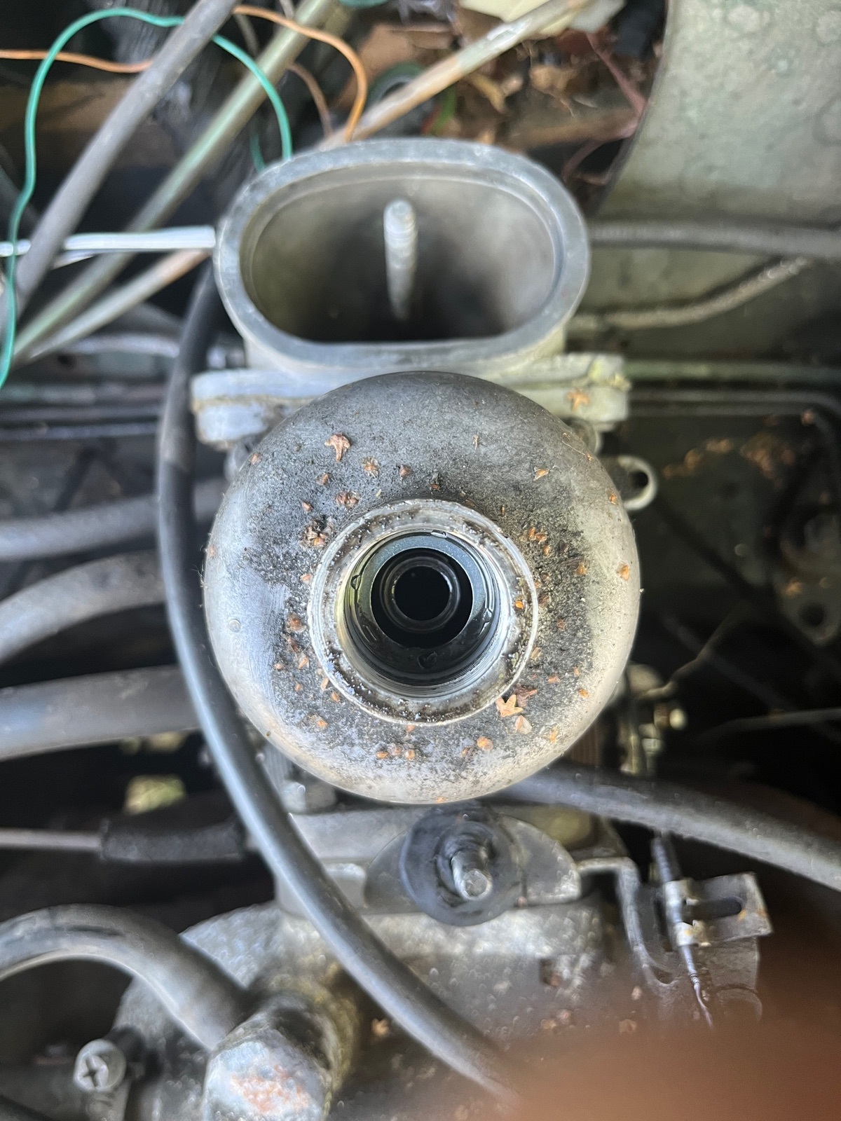

  • Meinst du die Dicke Schraube in dem Mitte vom Luftfiltergehäuse?
    Wenn ich die Rausdrehe ist unten ein ich würde sagen Messingschwimmer dieser ist voll Öl und ich kann ihn ca. 0,5cm hoch und runterschieben da nach kommt ein Anschlag beim wieder Einbau geht er nur langsam mit druck runter ich denke gegen das Öl wieder rein.
  • Du musst von hinten in den Vergaser mit einem Finger reinlangen und versuchen den Kolben hoch zu drücken. Luftfilter hierfür muss ab. Es sollte mit deutlichem Widerstand sich hoch drücken lassen. Natürlich bei diesem Test den Dämpferkolben ( die dicke Schraube) wieder eingedreht.
