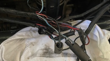

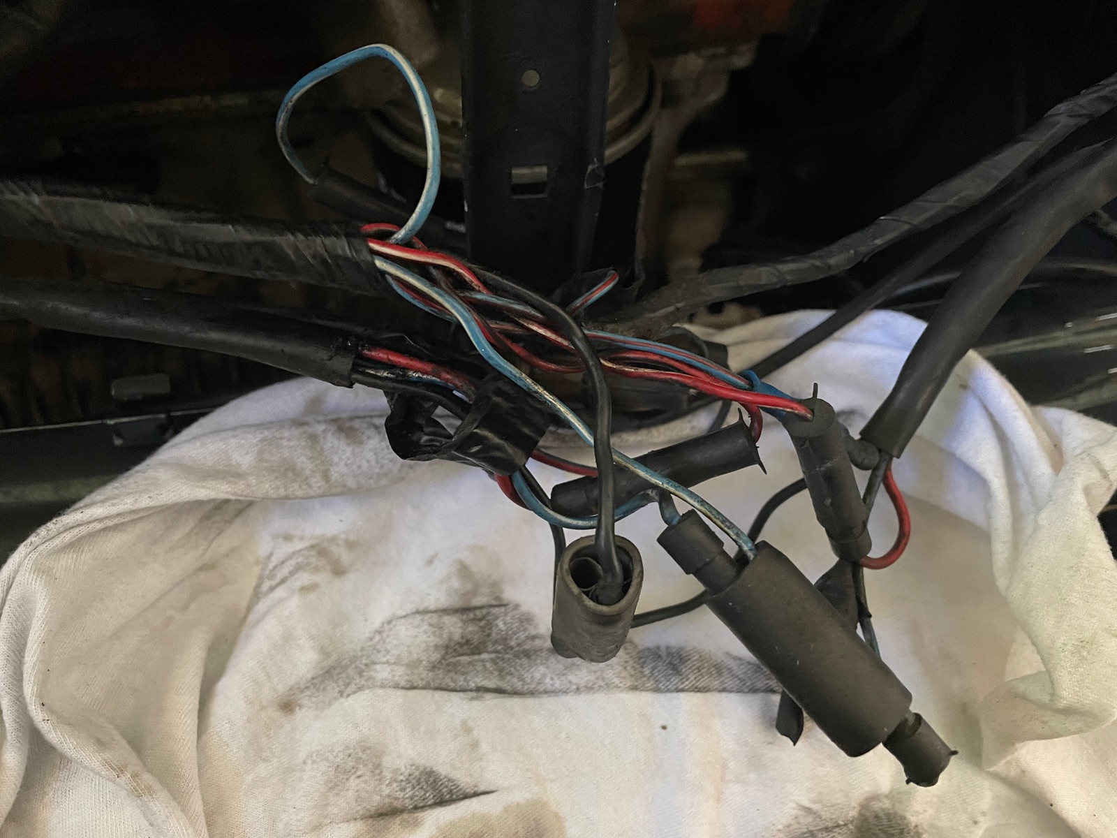

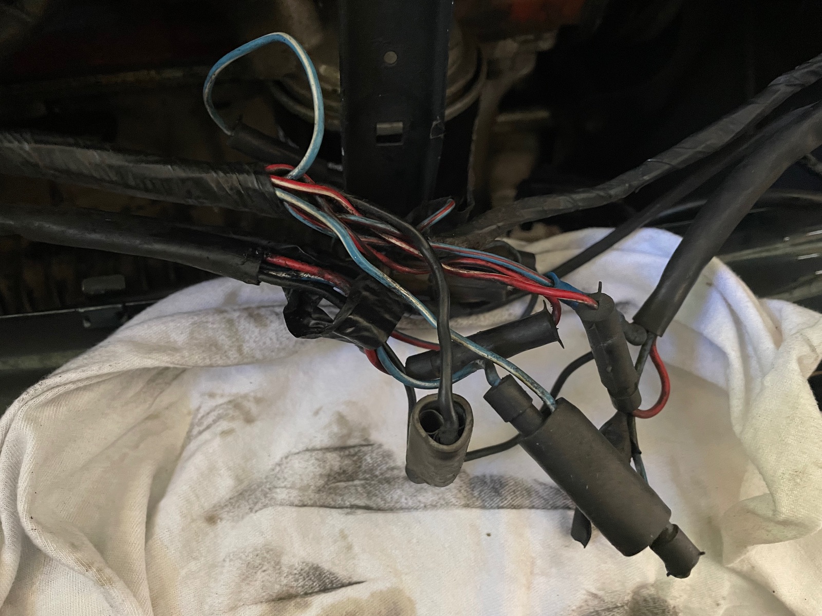

  • So, heute hab ich mal hinter den Grill geschaut und die Kabel wie im Foto vorgefunden. Das eine blauweiße, was nach oben weggeht war mit dem Kabelstrang für die Zusatzscheinwerfer verbunden. Bei Lichthupe klacken zwei Relais an der rechten Seitenwand kurz vor der Spritzwand. Trennt man die Verbindung werden die Relais nicht mehr angesteuert. Das zweite blauweiße geht in den Stecker rechts unten. An dem hängt unten der linke und oben der rechte Scheinwerfer. Als ich den unteren Stecker rausgezogen und in die andere Buchse daneben gesteckt habe, ging auf einmal die andere Seite der Lichthupe. Als ich dann die Stecker zu den Scheinwerfern mal auf einer Seite eingesteckt habe, ging gar nichts mehr. Sicherung gecheckt, die ist okay. Aktuell hab ich auf dem einen blauweißen Kabel, das vorher zu den Zusatzscheinw. ging, volle 12 Volt. Da hängt jetzt die rechte Seite dran. Und in dem Multistecker kommen nur 5 Volt an. Da ist jetzt die Frage wo die Spannung verloren geht. Doch der Lenkstockhebel?
  • Lenkstockhebel hab ich mir angeschaut, da geht nur 1 Kabel weg. Der kann es also nicht sein. Den Massestecker hinterm Grill hatte ich auch mal auseinander und sauber gemacht. Sprich ich muss mich jetzt ab dem Punkt wo es auf zwei Kabel aufgesplittet wird langtasten.
