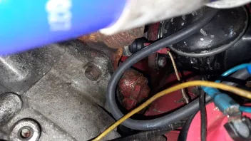

    Habe folgendes Problem. Nach Umbau auf Mitteltacho würde ich gern das Öldruckinstrument anschließen, den Adapter (langer 6-Kant mit Bohrung, für Instrument) plus vorn aufgeschraubter Öldruckschalter sind aber zu lang, die Unterdruckdose des Verteilers ist dann im Weg.

  • Corris Mooper : Das mechanische Intrument hat er ja und will zusätzlich den Druckschalter für die Warnleuchte verwenden...
    schwarzmaler : In welche Richtung zeigt denn die Unterdruckdose des Verteilers? Senkrecht nach oben? Dann wäre nicht genug Platz...
    Wenn korrekt eingebaut, zeigt sie in etwa in Richtung 1:00 Uhr Position...
    Siehe hier: https://www.alamy.com/stock-ph…m-the-early-48142366.html
    Dann sollte genug Platz für den Drucksensor sein...
    Kann sein, dass dein Verteilerantrieb um einen Zahn versetzt eingebaut wurde. Normalerweise kein Problem, es sei denn, man will... :wink:
    Evtl. geht´s auch, wenn du den Druckschalter seitlich in den T-Adapter schraubst und die Ölleitung dann am "Kopfende"...
    Einen Adapter ("Spacer") mit 5/8" UNF für den mechanischen Wasser-Temperatursensor gibt es... http://www.minispares.com/product/Classic/Gauges/Cables,%20pipes,%20etc/TE5.aspx?1402&ReturnUrl=/shop/classic/Gauges.aspx|Back%20to%20shop ...und den braucht man auch beim A-Serie Kopf... :wink:
    Gruß, Diddi
  • HOT
    Bei mir steht die die Unterdruckdose Richtung 10-11 Uhr. Das erklärt natürlich das Problem.
    Der Vorbesitzer hat auf kontaktlose Zündung umgebaut, und dabei vielleicht die Verteilerwelle versetzt.

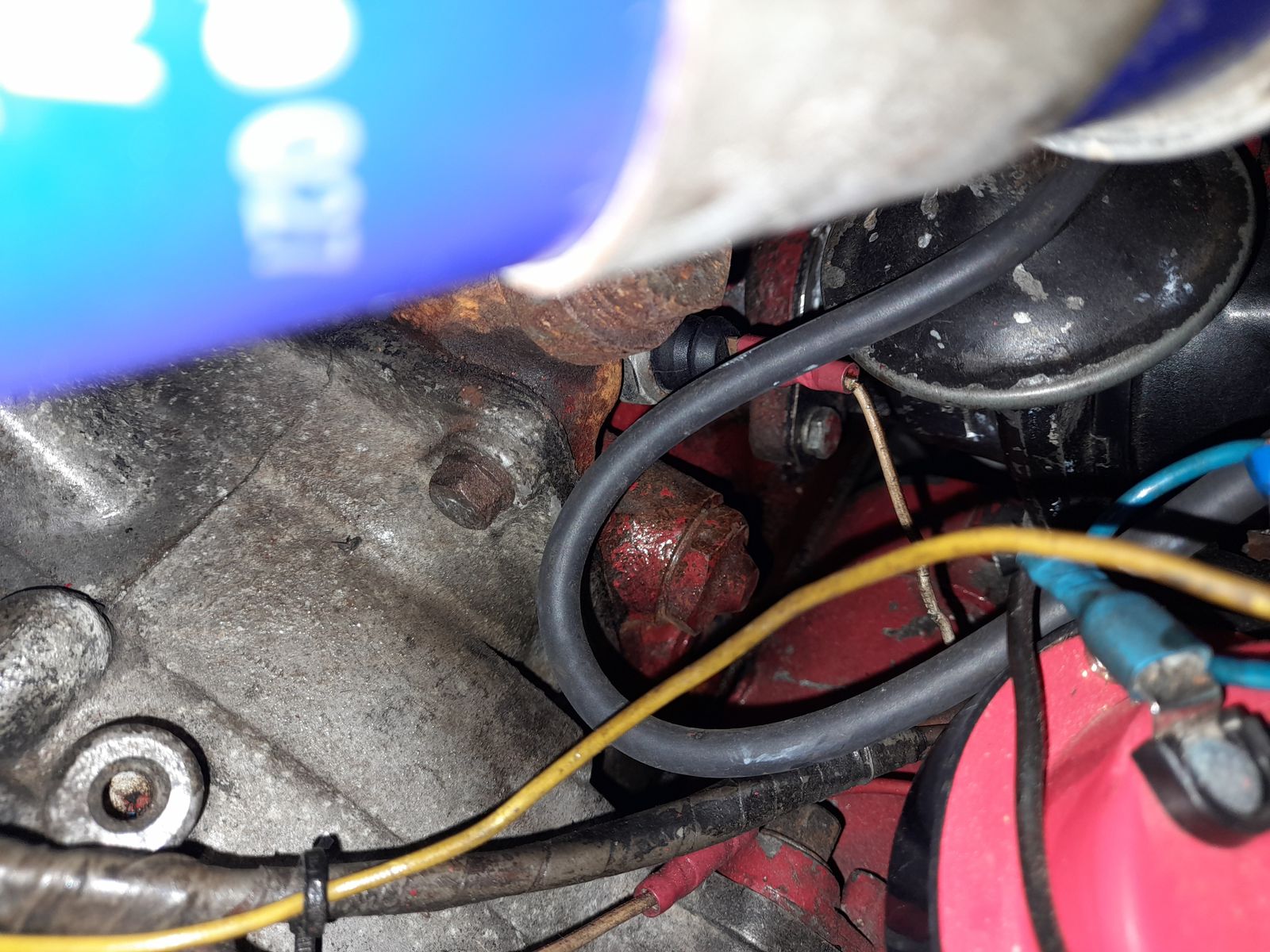

    In Etwa da wo der Schlauch auf dem Anschluss steckt, ist bei mir die Verteilerdose.
  • Oder noch einfacher...
    Verteilerkappe runter und schauen, wohin der Finger bei Zünd-OT #1 zeigt. Zeigt er auch etwa in Richtung 1-2 Uhr, sitzt die Welle richtig und nur der Verteiler ist nicht richtig positioniert
    Von ca. 10-11 Uhr nach ca. 1-2 Uhr sind es "3 Stunden" oder 90° am Verteiler... :tongue:
    Also Verteiler 1/4 Umdrehung nach rechts, (Uhrzeigersinn) drehen, die Kerzenkabel in der Verteilerkappe entsprechend neu stecken und Zündung einstellen... :thumbs_up:
    Gruß, Diddi
  • Hab mich voller Tatendrang in die Garage begeben, geschaut wo steht der Finger in Bezug zum Verteiler gehäuse. Alles raus, wieder rein.
    Ergebnis kein Zündfunke mehr :laughing: .
    Nach langem messen und Wurschteln dann die Powerspark gegen ne classische Menchanik getauscht und er läuft wieder. Jetzt hab ich natürlich das nervige Zündung einstellen noch vor mir, such mir jetzt erstmal die Werte vom Inno Cooper zusammen.
