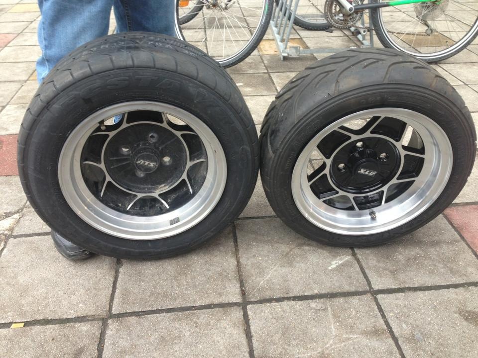

  • Servus baue jetzt seit knapp 2 Jahren meinen Mini (erstes Auto), nachdem ich seit zwei Wochen 18 bin muss der kleine jetzt langsam mal zum tüv. jetzt meine Frage
    Kennt jemand oder weis jemand einen tüv Prüfer der sich mit Minis auskennt und Eintragungen macht?
    Habe bis jetzt verbaut:
    20 spurplatten hinten mit abe
    ATS Classic Felgen 6x13 vom Kadett
    Einen 1300 mit hs2 Doppel vergasser
    Eine RC40 Anlage und Cooper s fächerkrümmer
    koni Dämpfer mit abe
    Und Stahlflexleitungen mit materialgutachten
    Nachdem die Basis ein 1000 Mini von 1987 ist, hoffe ich das das mit dem eintragen bei einem Experten kein Problem sein sollte.
    falls wer was weis bitte melden würde mich freuen und ach ja komme aus dem Allgäu und wäre cool wen der tüvler nicht tausende von Kilometern weit weg wäre
    Danke im Voraus
  • 13 Zöller von VW und Opel haben 4x 100 Lochkreis
    braucht man dafür nicht diese Versatzschrauben?
    ob man das so eingetragen bekommt? :roll-eyes:

  • Ja das war noch eins meiner Probleme mit den Felgen…
    Weis jemand ob man die mit den versatzmuttern eingetragen bekommt?

    Mit den Versatzmuttern bekommst du sie zumindest montiert, ob der Michael Klemm sie damit auch einträgt, ist eine andere Sache...
