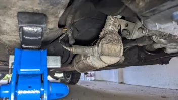

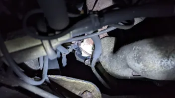

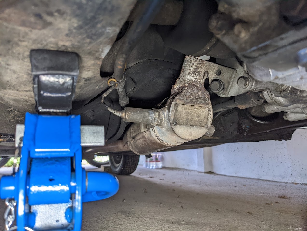

Auspuffanlage / Krümmer undicht?
So wie die Schelle aussieht, ist da bestimmt eine Undichtigkeit.
Gruss Bernd
danke, werde ich das nächste mal genauer checken wenn ich unterm auto liege :)
Das ist so auch nicht Original. Gruss
G-Kat nachgerüstet ? in einem 1000er BJ 89 ?
Raus schmeissen, mit Original ersetzen. Sonst kriegst da im Eck nie Ruhe.
Oder gegen die spätere Version tauschen, die dieses Problem mit Rissen am Kat-Eingang nicht mehr hat...
ja ist auch so eingetragen.

Wenn du solch eine spätere Ausführung findest, wie ich sie oben verlinkt habe, sollte es keine Probleme/Fragen beim TÜV geben. Sind ja beide von Gutmann... Ich würd´s dann einfach einbauen und gut...
Problem ist eher, wenn diese "Brutzelei" am Kat-Eingang wieder undicht/gerissen ist, dass der TÜVer das bemängelt...
