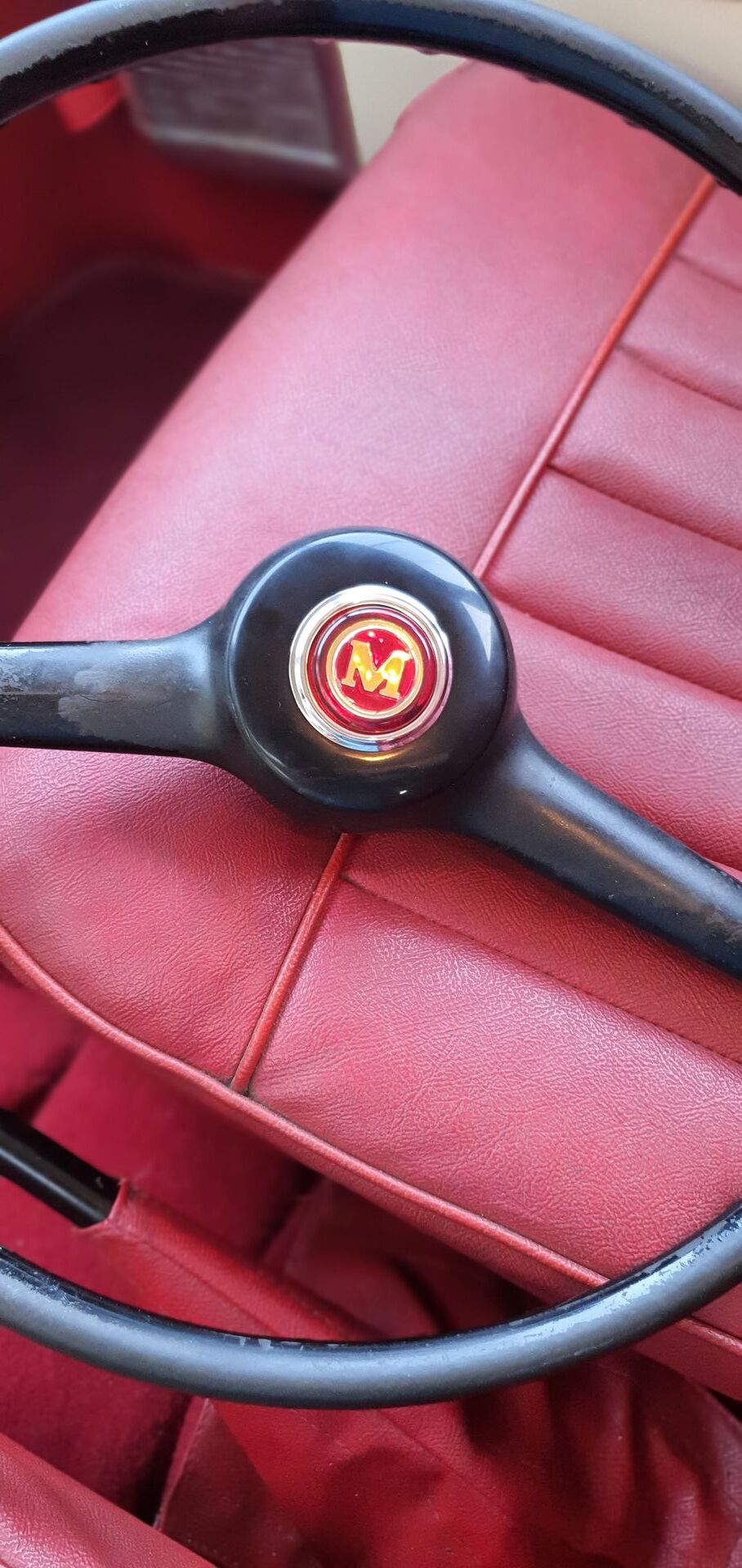

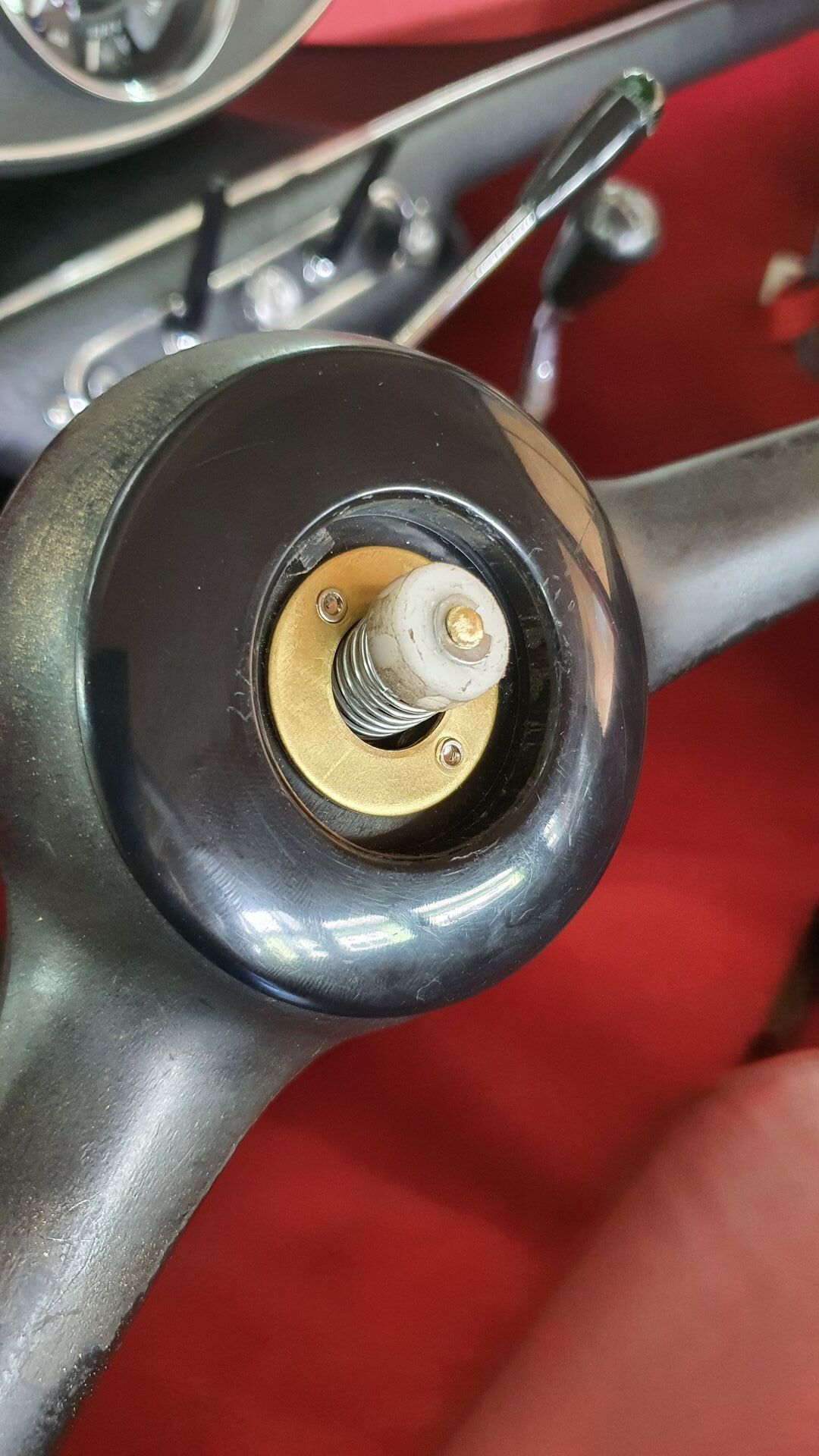

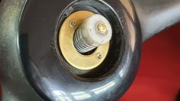

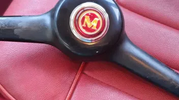

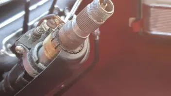

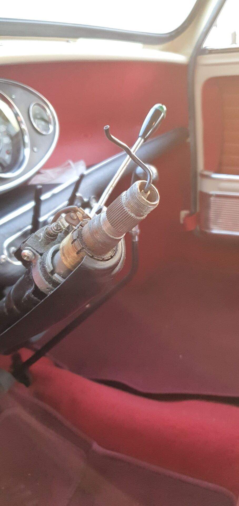

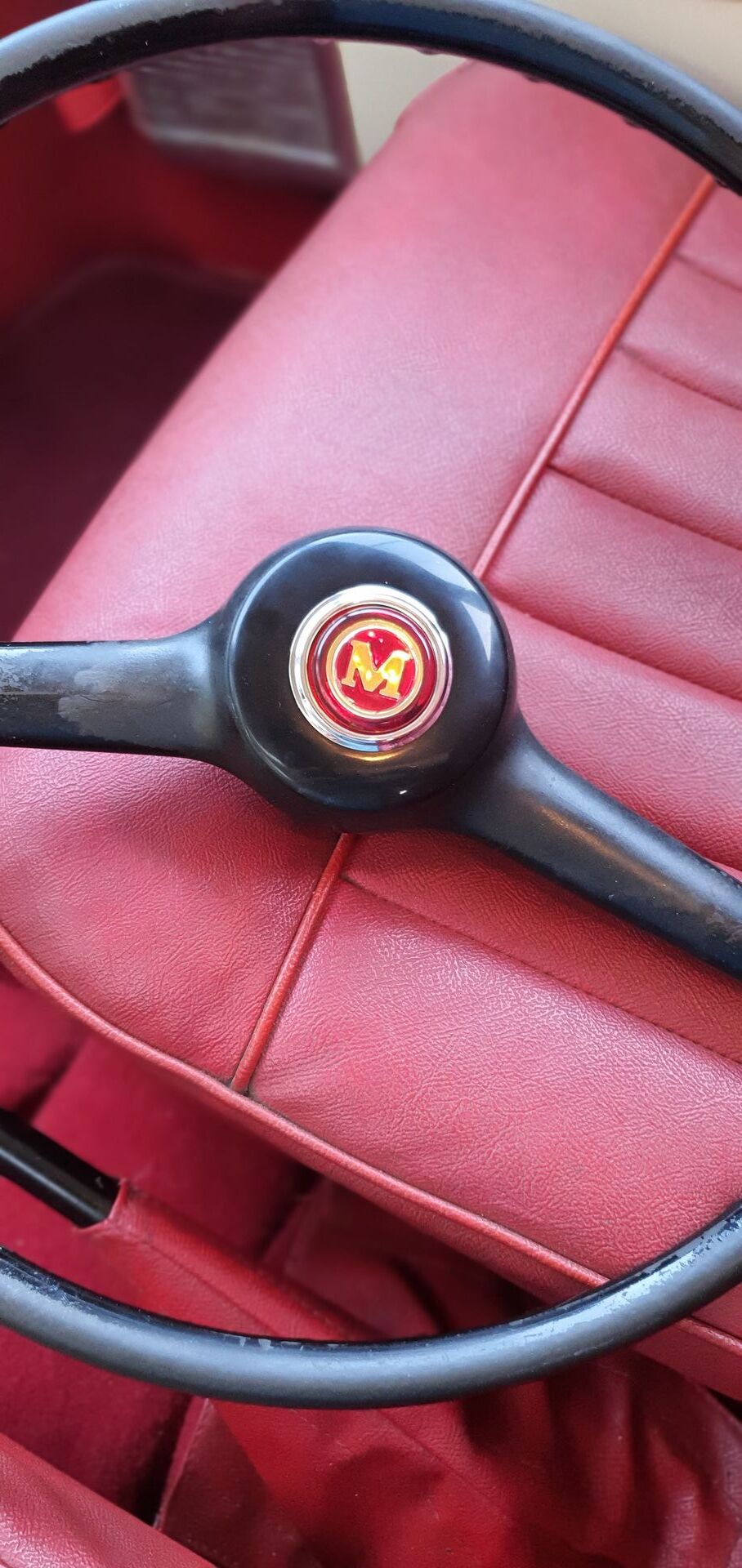

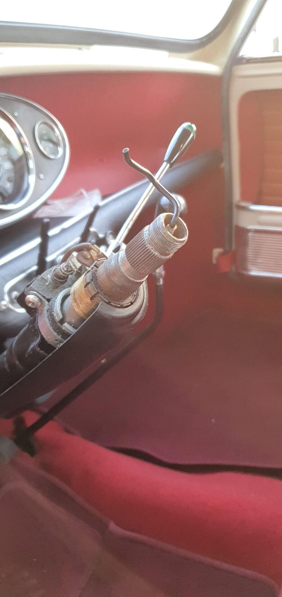

    wir haben für unseren MK1 ein MK2 Lenkrad(MK1 Lenkrad schwer zu bekommen) und den original Morris Hupenknopf gekauft.Vorher war ein anderes Lenkrad verbaut mit Hupenknopf.Wie es aussieht fehlen da noch Teile um die Hupe in Funktion zu bringen.Wir finden online keinen Händler der solche Teile hat.Hat jemand was über oder weiss wo ich Teile herbekomme?Es müsste der Bolzen(eher Buchse) mit Feder sein.
    Foto Lenkrad Mk2 Hupenknopf Mk1
    Foto Lenksäule unseres Morris Mini MK1

  • Hauptsächlich fehlt dir das Plastikteil mit der Feder, dies ist Original meist defekt, ist aber ein einfaches Teil was man selbst schnell drehen kann. Und so ne Feder findet man auch im Baumarkt.

  • Das Kabel ist ja nicht mehr original da müsste ich auch was basteln um den Kontakt mit dem Hupenknopf herzustellen.
    Was ich nicht verstehe beim original dass das Kabelende etwas aus der Hülse rausragt und dort auch fixiert wird mit einem Sicherheitsring(ich mein ich hätte das so irgendwo gesehen).Aber wenn die Feder die Hülse gegen den Hupenknopf drückt berührt doch auch das Kabelende den Knopf und es müsste ein Dauerhupen geben.
    Miniaturisiert
  • Die Kabel ist auch nichts besonderes und der Sicherrungs ring müsste der selbe wie bei Mark 3 Türöffner sein. Das ist auch kein Problem etwas günstig zu basteln. Die Feder drückt ja den Hopknopf zu dir damit sie eben nicht dauer Hupt. Wenn du dann den Knopf drückst gibts eine Verbindung mit der Lenksäule und Hupt.

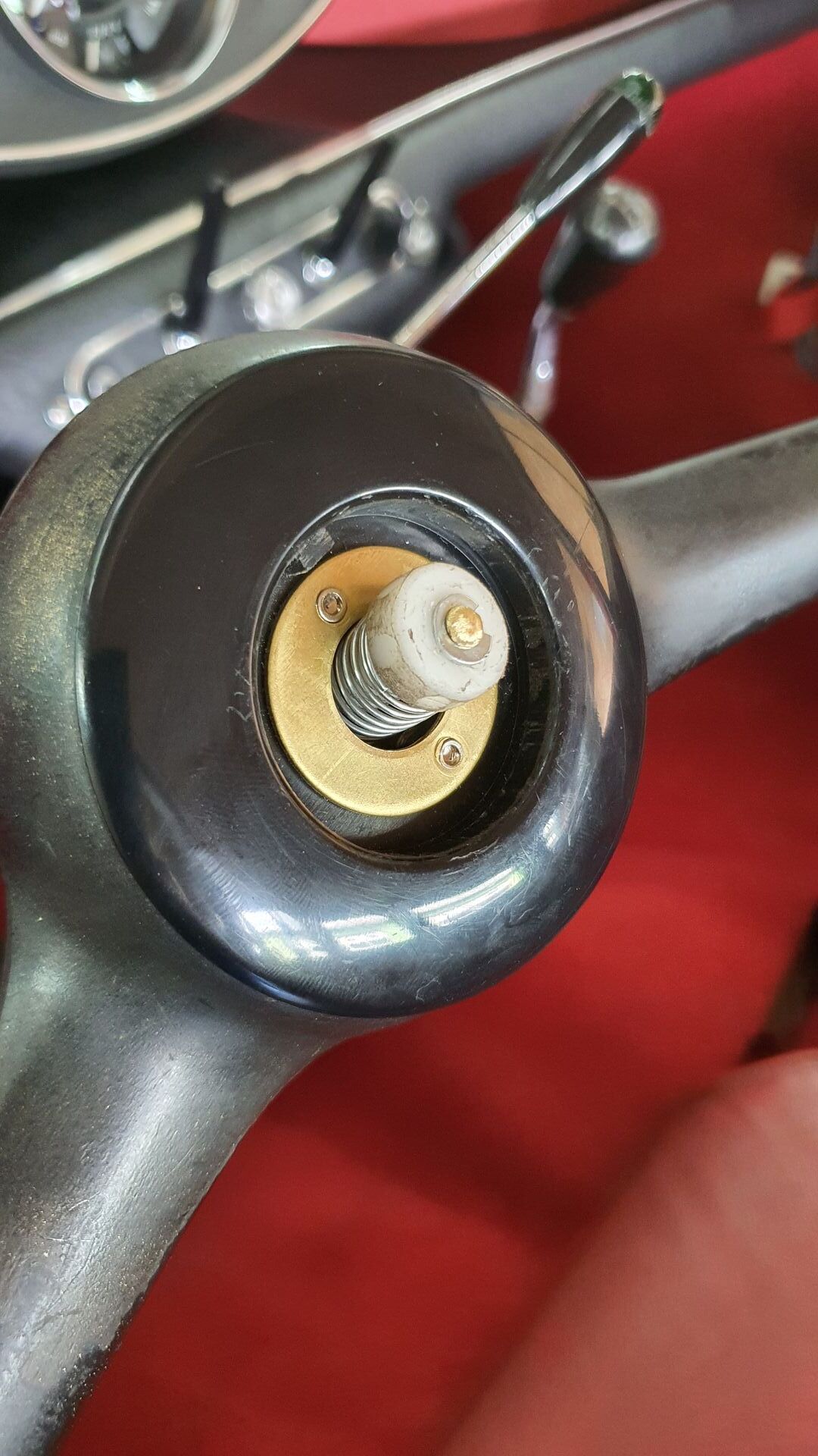

  • Ja, hab mir tatsächlich selber was gebastelt mit einer Kunststoffschraube(als Bolzen bzw. Hülsenrsatz) und einer Feder aus dem Baumarkt.
    Miniaturisiert
  • link von phokos: https://www.somerfordmini.co.uk/slip-ring-assy…mn-to-horn-push
    bis auf die Hülse und grosse Feder war noch alles original vorhanden.
