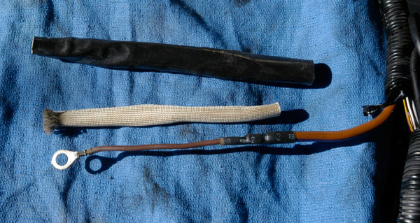

Das Haupt-Relais bekommt seine Spannung direkt vom Batterie-Anschluss am Anlassermagnetschalter über einen "fusible Link".
Eine Art Sicherungskabel, welches bei Überlastung durchbrennt...
Ist der "fusible Link" durchgebrannt, kann es sein, dass über einen "Rest-Kontakt" noch ein wenig Spannung ankommt, die aber nicht reicht, um ein Relais angezogen zu halten...
Hier...
...kann man die Links direkt am Starter sehen. Der rechte geht dann zum "Engine Management" inkl. Relais-Modul...
würde ich zuerst schauen, was die Ursache dafür war, bevor ich da wieder Spannung drauf gebe. ;-)
Danke dir. Der sitzt also nicht oben bei den normalen Sicherungen?
Nein, sind Teil des Kabelbaums und direkt am Anlassermagnetschalter zusammen mit dem Batteriekabel angeschraubt...
sehen so aus...
Auf der schwarzen Hülle steht, wenn noch lesbar, "Hypalon", was ein termisch hoch belastbares Material ist...
Müssen nicht unbedingt durchgebrannt sein. Diese Fuse-Links sind aus einem recht weichen Material und brechen auch schon mal. Oder der Anschluss oxydiert...
Weil die so "zuverlässig" sind, hat man sie beim MPi bis auf einen für die Nebelscheinwerfer, durch einen Sicherungskasten mit dicken Sicherungen ersetzt...
Ob es die noch neu gibt, weiß ich nicht. Bei den einschlägigen Händlern findet man sie zumindest nicht (mehr). Man kann sie aber durch dicke Leitungssicherungen ersetzen oder schließt die Kabel, wie beim Vergaser einfach direkt an...
Tausend Dank! Der die das fusible link war der Übeltäter...war komplett zerbröselt und schon oxidiert.
Freut mich, dass du den Fahler gefunden hast
Wenn der eine schon so weggefault war, schau dir auch die restlichen nocht an! Chance ist groß, dass die auch nicht mehr die besten sind...
Zwei weitere hängen an den Lade-Leitungen der Lima, einer an der Hauptversorgung für´s Zündschloss, noch einer für Hupe, Warnblinker, Zusatzscheinwerfer (obwohl alle nochmal extra abgesichert...
) und finalemente noch einer für´s Licht, wo aber auch alles separat abgesichert ist...
