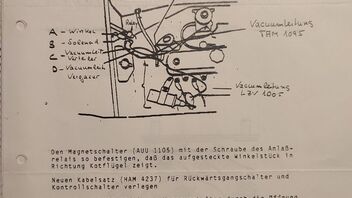

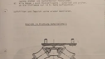

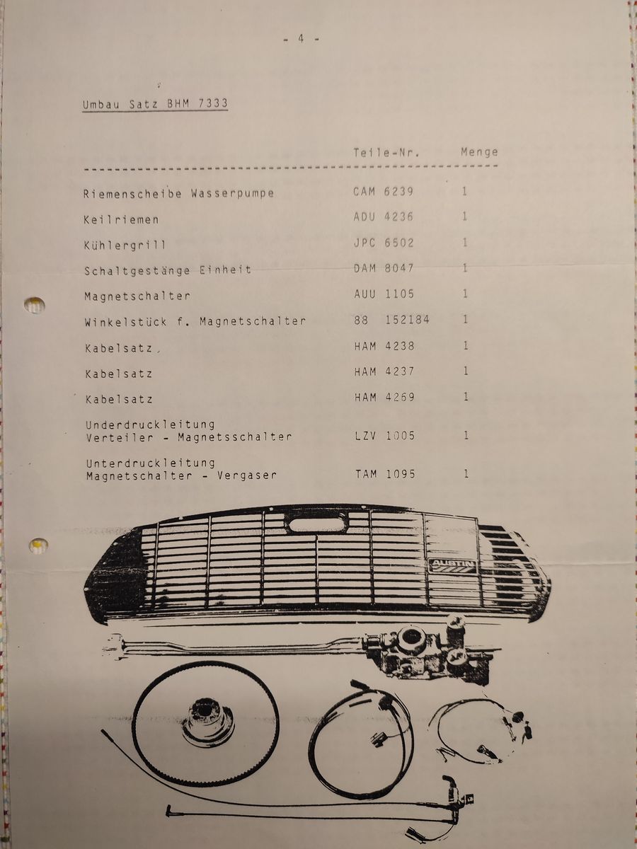

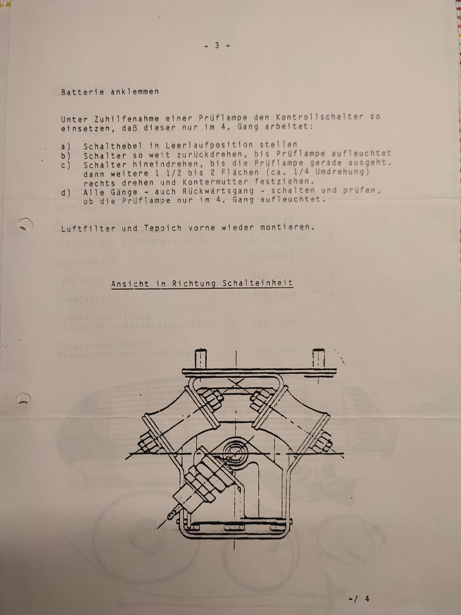

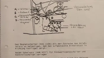

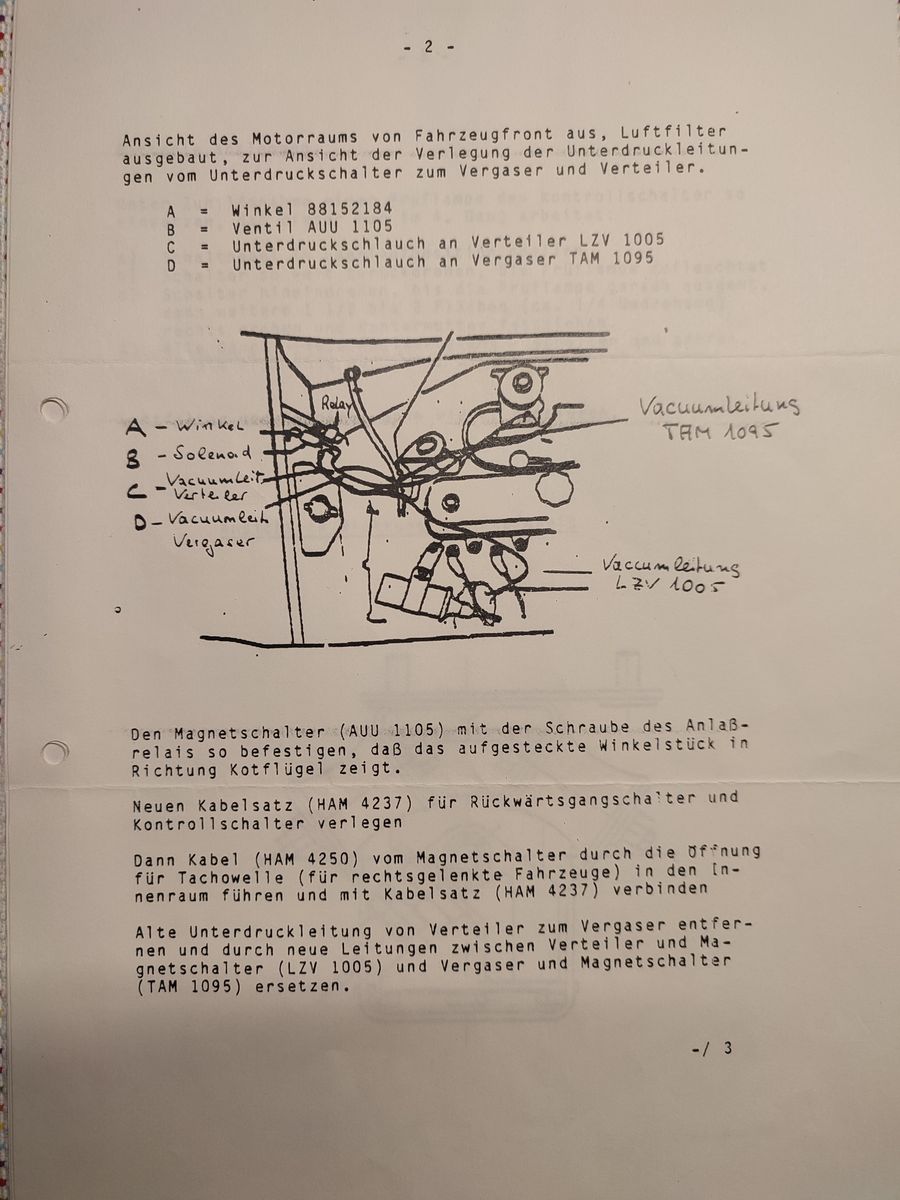

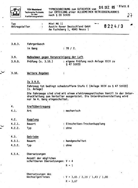

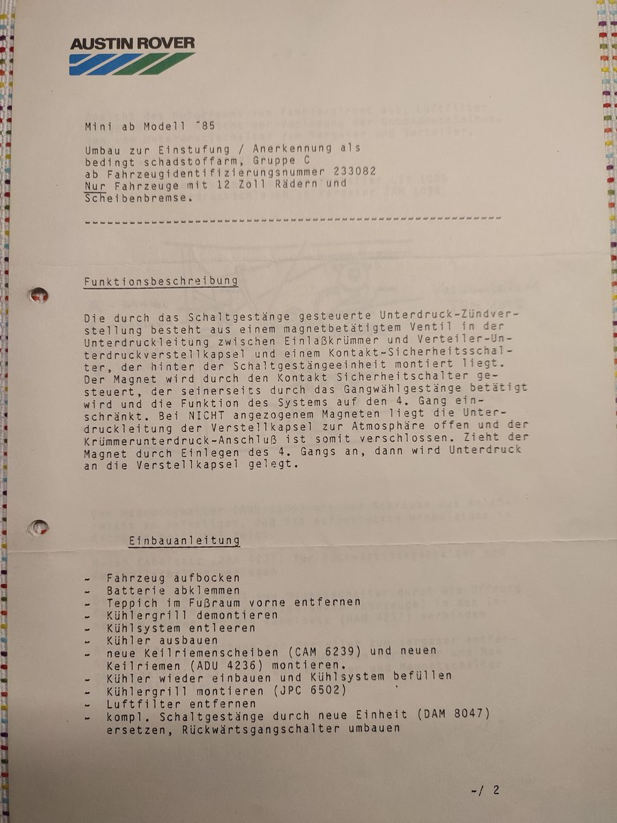

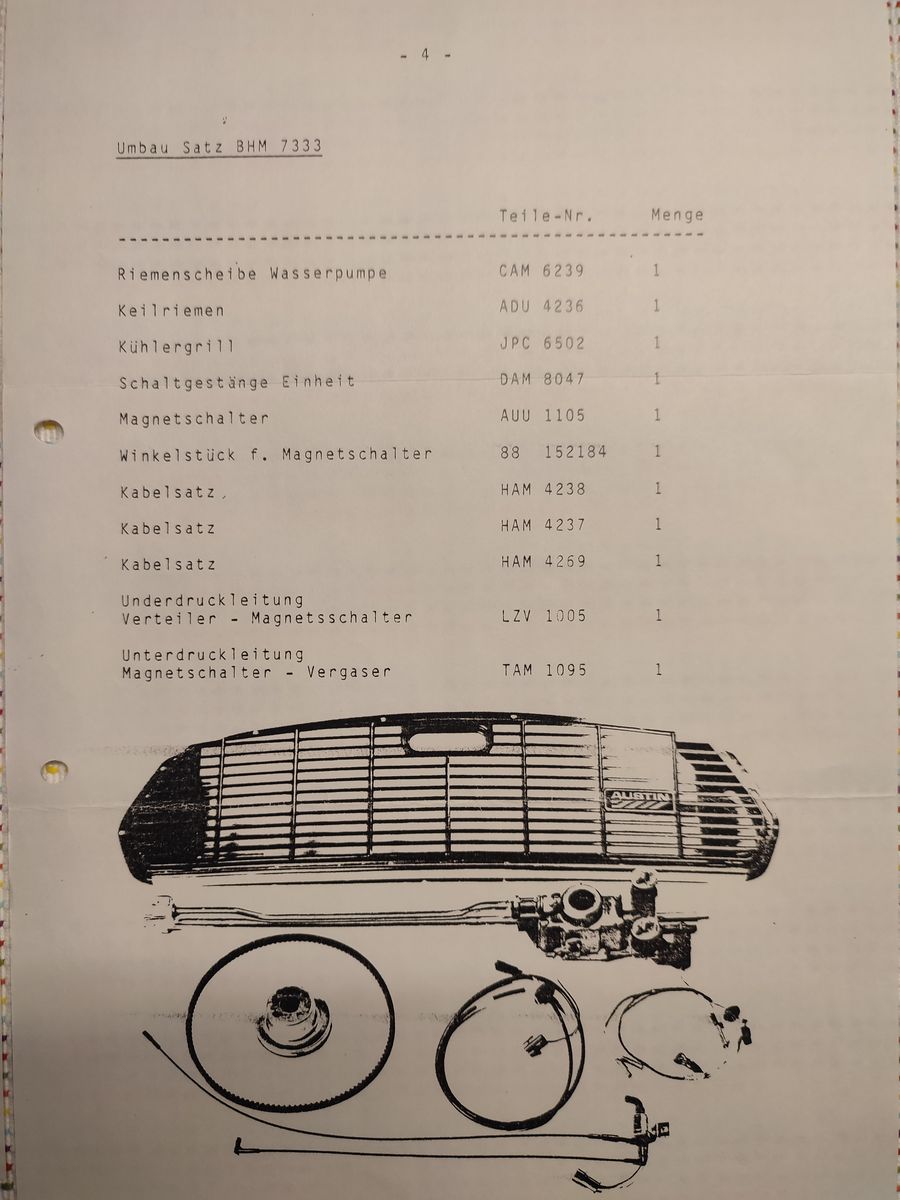

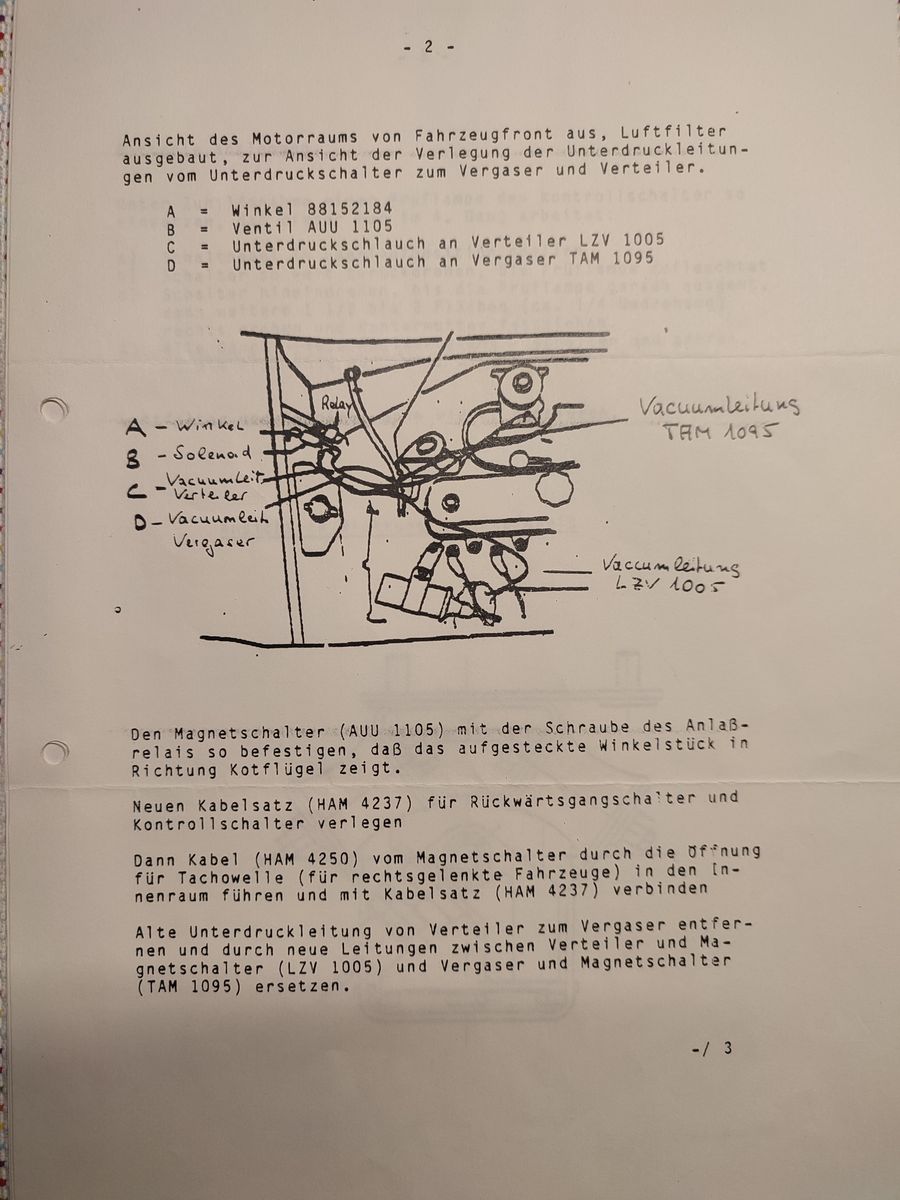

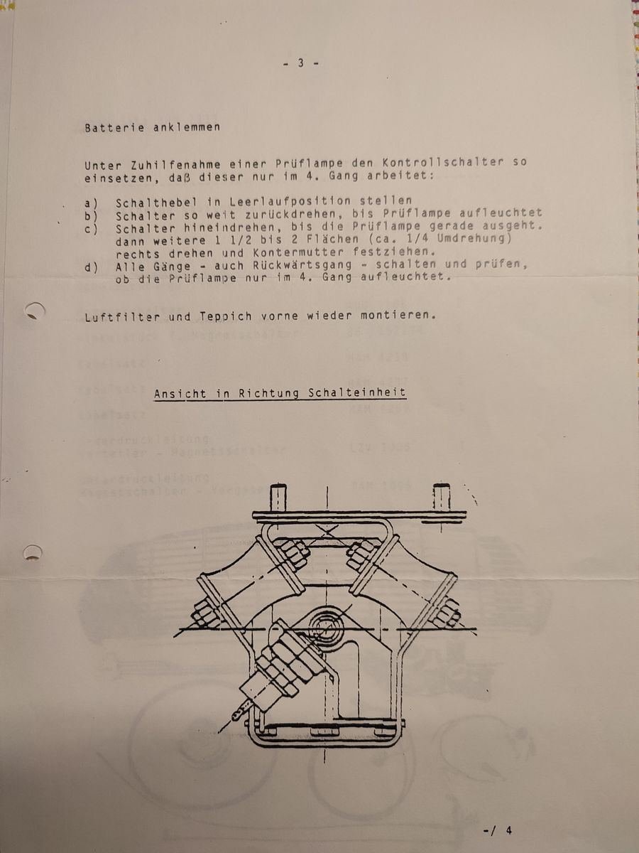

  • Hier die original Unterlagen von Austin Rover zwecks Umbau auf bedingt Schadstoffarm Stufe C
    gruss andy
  • Super Andy,
    genau das habe ich gesucht!!!
    Vielen lieben Dank!!
    Mal schauen ob das meinen Prüfer überzeugt!
    Super dieses Forum!
    Mit freundlichen Grüßen
    Dietmar

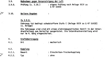

  • Vielleicht hilfts ja was ...
    ABE 8224 / 3 - 06.12.85
    Seite 11 oder Blatt 8
    Absatz in der Mitte 3.10
