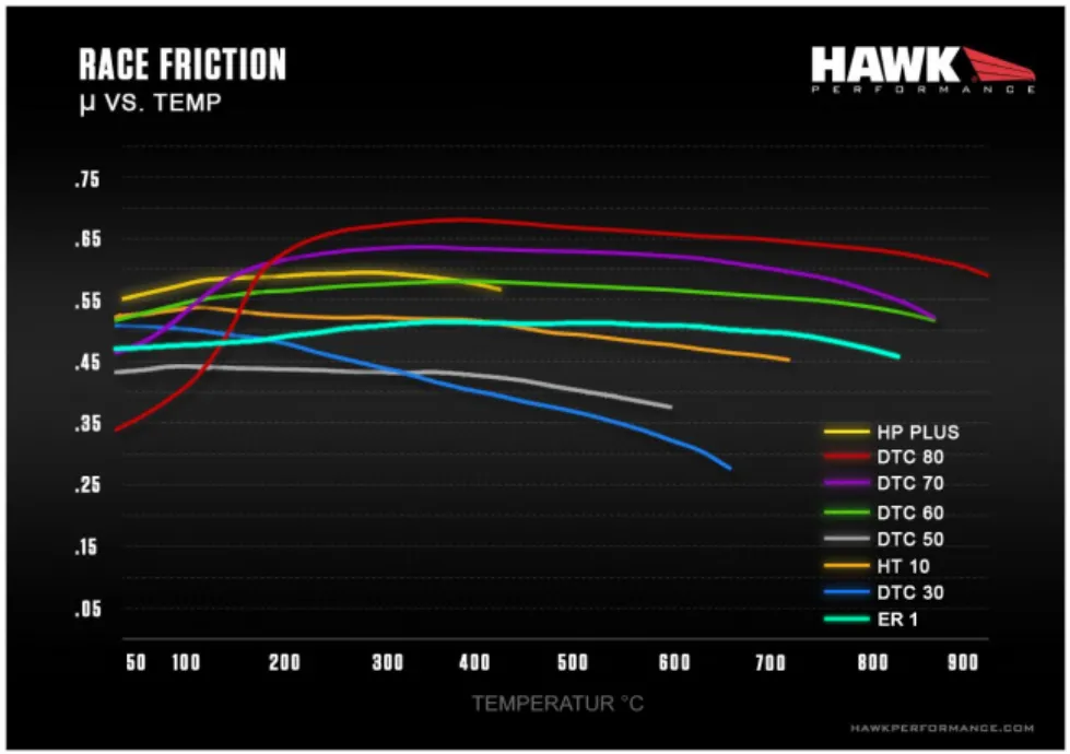

  • Auf die Gefahr hin deinen Sarkasmus mit Sachlichkeit zu untergraben, werde ich die Bremsentests natürlich vor dem Motorumbau machen. Den Sommer werde ich dafür nützen zu testen, alles andere als den Motor zu machen, das Auto weiter kennenzulernen und im Herbst dann den Motor Swapndurch zuziehen, damit die Saison nicht bereits komplett gelaufen ist.
    Für die Bremsen hab ich aktuell geplant:
    1. Frische Flüssigkeit (zum Start ATE RS200)
    2. Baseline messen mit 7,5" Serienanlage: 10 x 100-5 km/H, Temperatur messen an Belag, Scheibe, Sattel. Weitere 10 Versuche oder bis zum Versagen (sollte ja den Forenaussagen nach nicht lange dauern)
    3. Frische Flüssigkeit, neue Carbon Metallic "S" Beläge vorne und Mintex MLR5 hinten verbauen, einbremsen. Danach wieder 10 x 100-5, messen, weitere Versuche
    4. Frische Flüssigkeit, Versuche wie 3. wiederholen, nur dieses Mal zusätzlich mit Porsche GT3 Frischluftführungen
    5. Am 8.5. fahre ich mit der Dose nen kleine Trackdays. Kleiner Kurs, aber dadurch sehr bremsenmordend. Am MX-5 hielt der Standard Belag unter starkem Funkenflug 20 min, dann war er weg. Belagtemperatur um die 480°, und die Felgenzentrierringe hat es mir aus der Felge geschmolzen. Da werde ich sehen was mit der Cooper S Bremse geht.
    6. Wenn das wie erwartet gut geht, werde ich daheim am Großglockner oder am Passo Giau testen.
    Meine Erwartungshaltung ist, dass das Setup stabil laufen wird. Nur die nicht innenbelüfteten Scheiben sind ein leichter Unsicherheitsfaktor, aber so eng wie es in der 10“ Felge zugeht, wird die Innenbelüftung vermutlich ohnehin ned viel bringen.

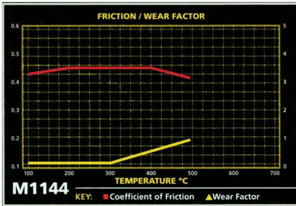

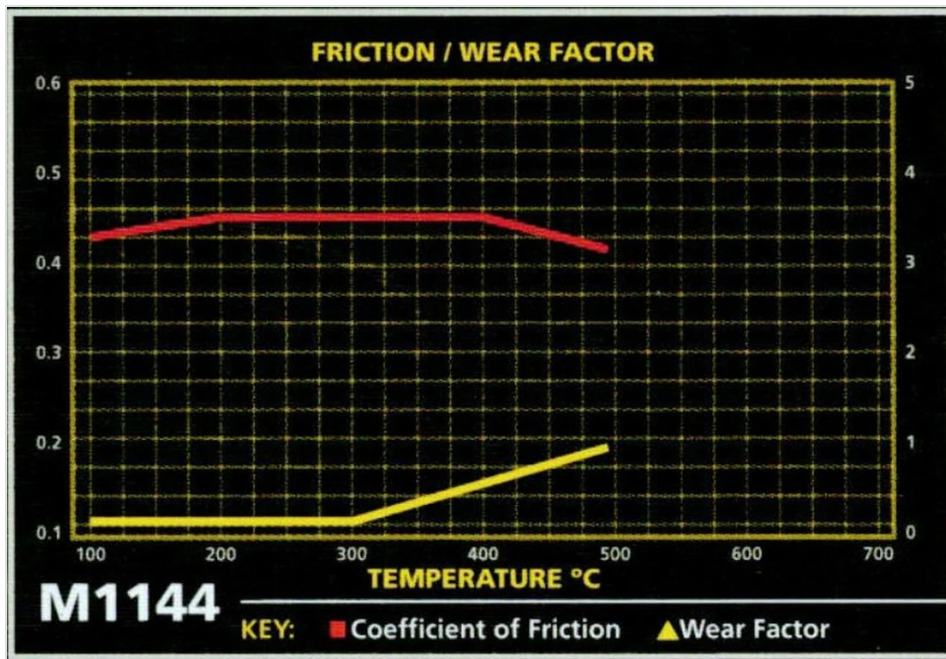

    Aber: die besten Beläge, die ich bislang für die 4-Kolben Anlage gefunden habe, sind Mintex 1144. Von der Maximaltemperatur alles andere als ein Performance Belag. Daher bin ich gespannt was der Carbon Metallic Sinterbelag kann. Den britischen Racern nach soll der deutlich besser als der Mintex M1144 sein.
    Wenn die Grundbremse steht, kann ich immer noch mit verschieden großen hinteren Bremszylindern und einstellbarer Bremskraftverteilung feintunen.
