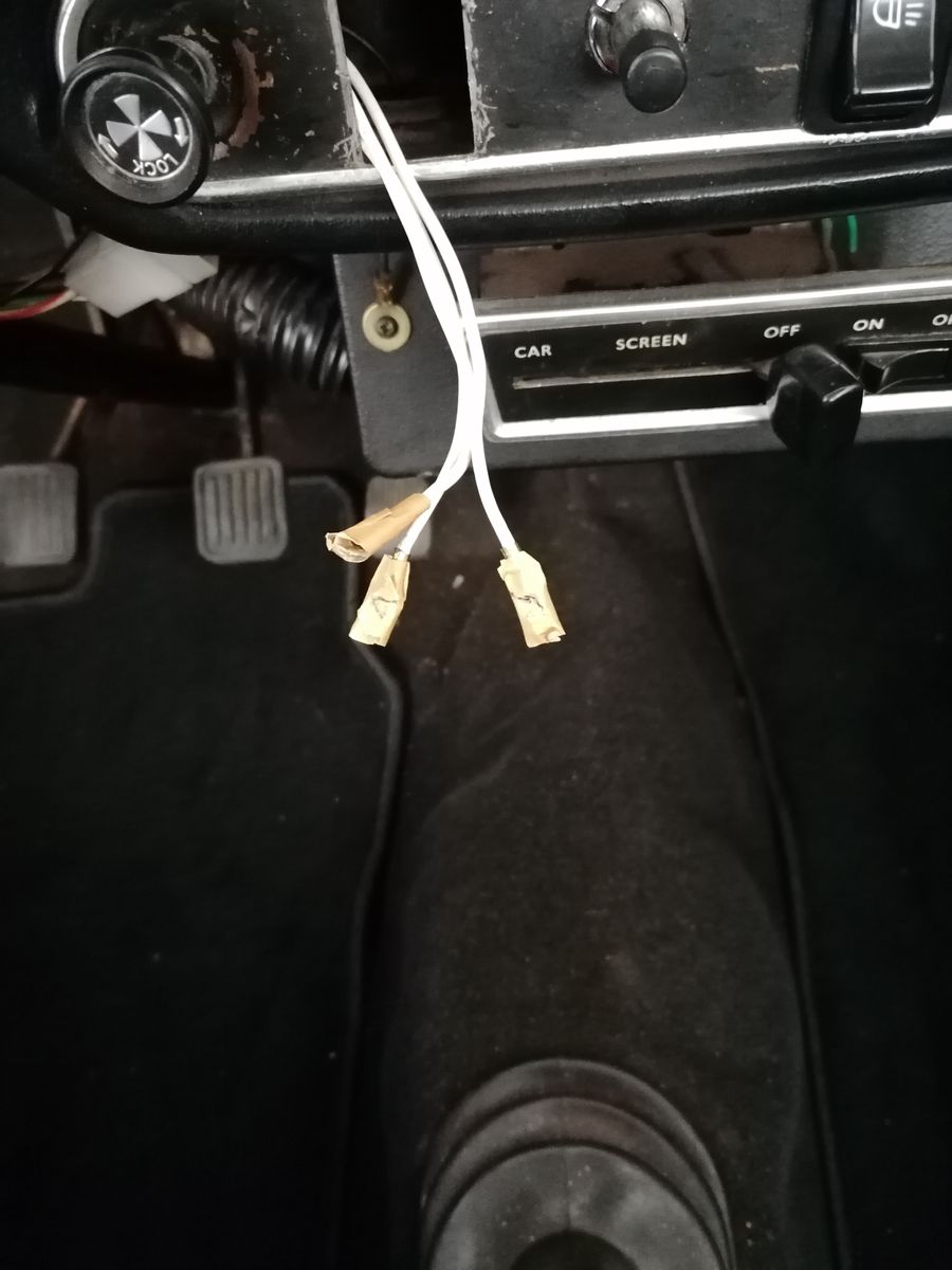

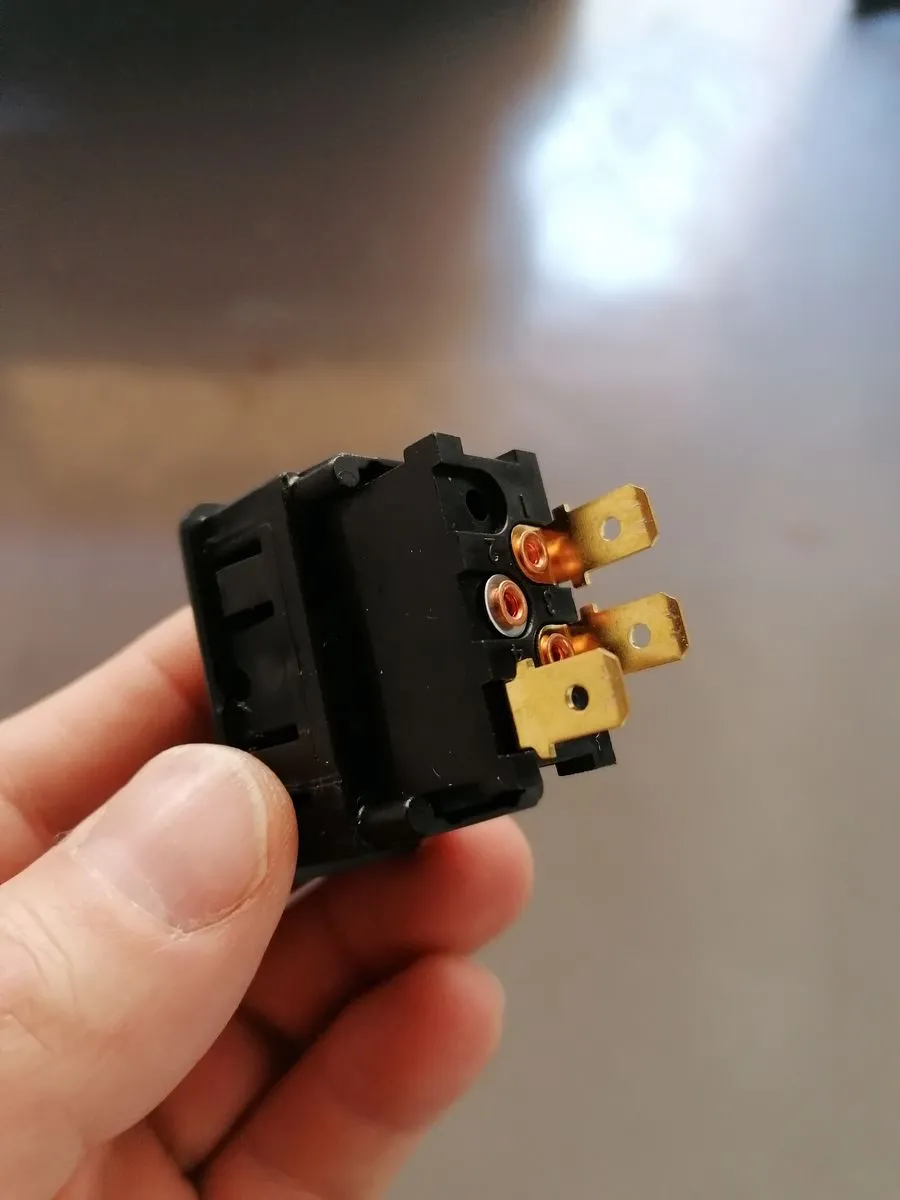

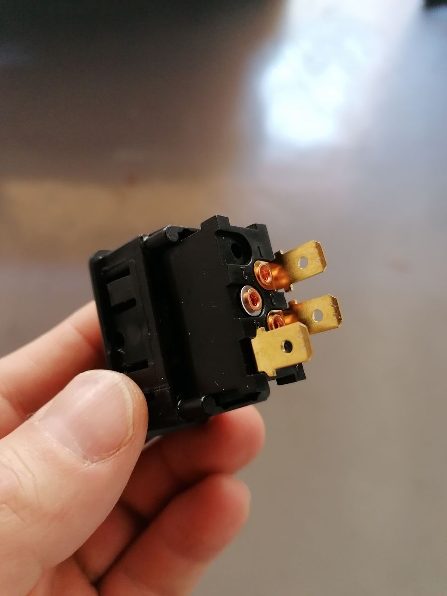

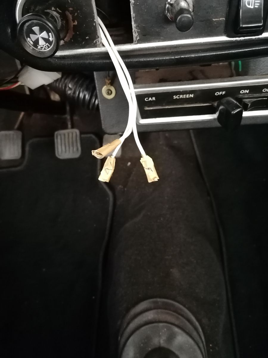

Nun zu meiner Herausforderung. Beim betätigen des Kippschalters (Zündung ist an) für den Wischer brennt jedes Mal eine meiner zwei 32 Ampere Sicherung durch. FOLGE : Wischer, Blinker und Bremslicht funktionieren nicht. Also dachte ich mir, dass es die Kabel von dem Kippschalter entferne, eine neue Sicherung einsetze und checke, ob die Blinker jetzt funktionieren. Siehe da, sie funktionieren. Offensichtlich wurde von dem vorbesitzen der vermutlich neue Kippschalter falsch angeschlossen. Meine Frage ist, wie werden di
Hat mir jemand einen Tipp wie ich das Problem gelöst bekomme?
Ich hoffe, man kann mit meiner Beschreibung was anfangen 😁
Vorab vielen Dank für die Hilfe 😊
