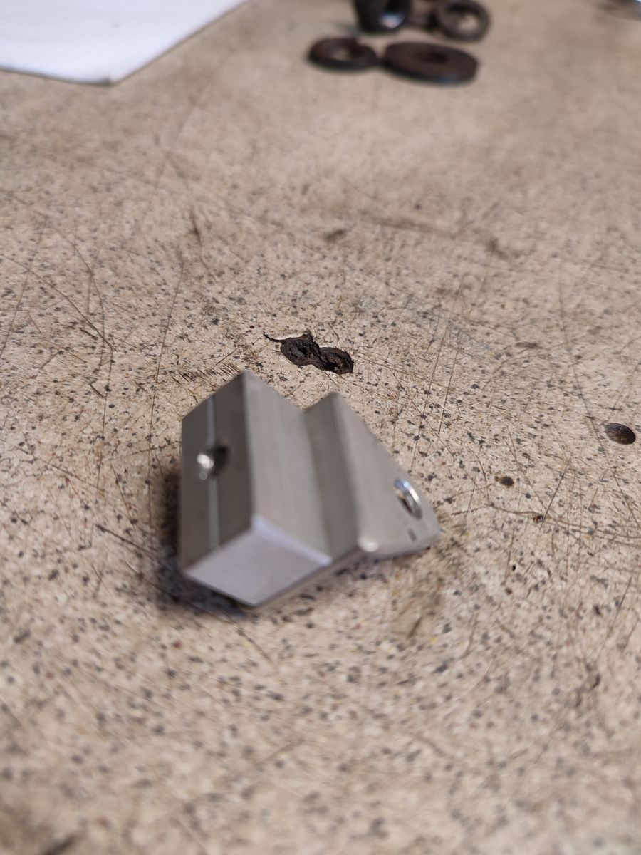

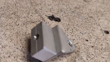

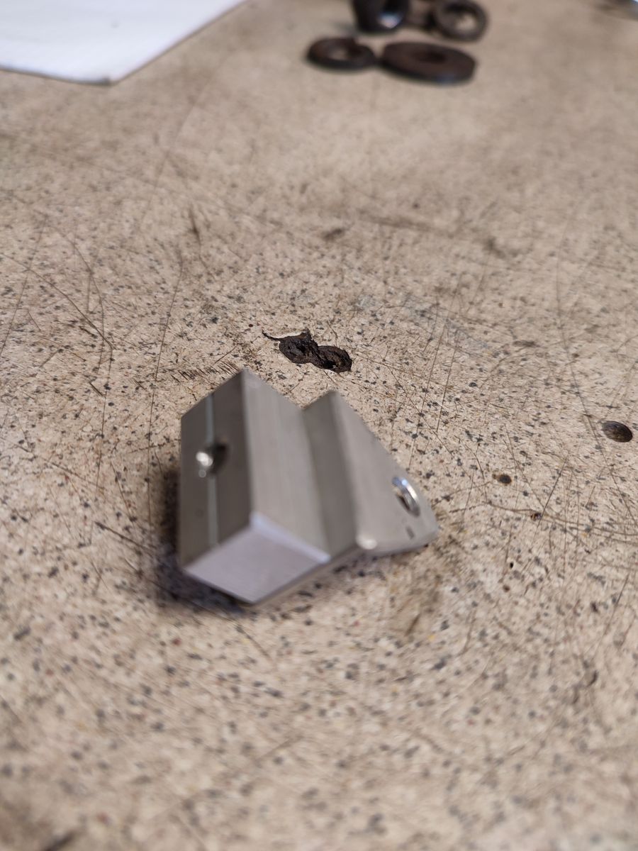

    Du kannst den unteren Anschlag (den Metallwinkel mit dem aufgeklebten Gummiklötzchen) modifizieren, indem du das Gummi durch einen passenden PVC oder Aluminium Klotz ersetzt. Befestigen von unten mit einer Bohrung und Senkschraube.
    Gruss Andy

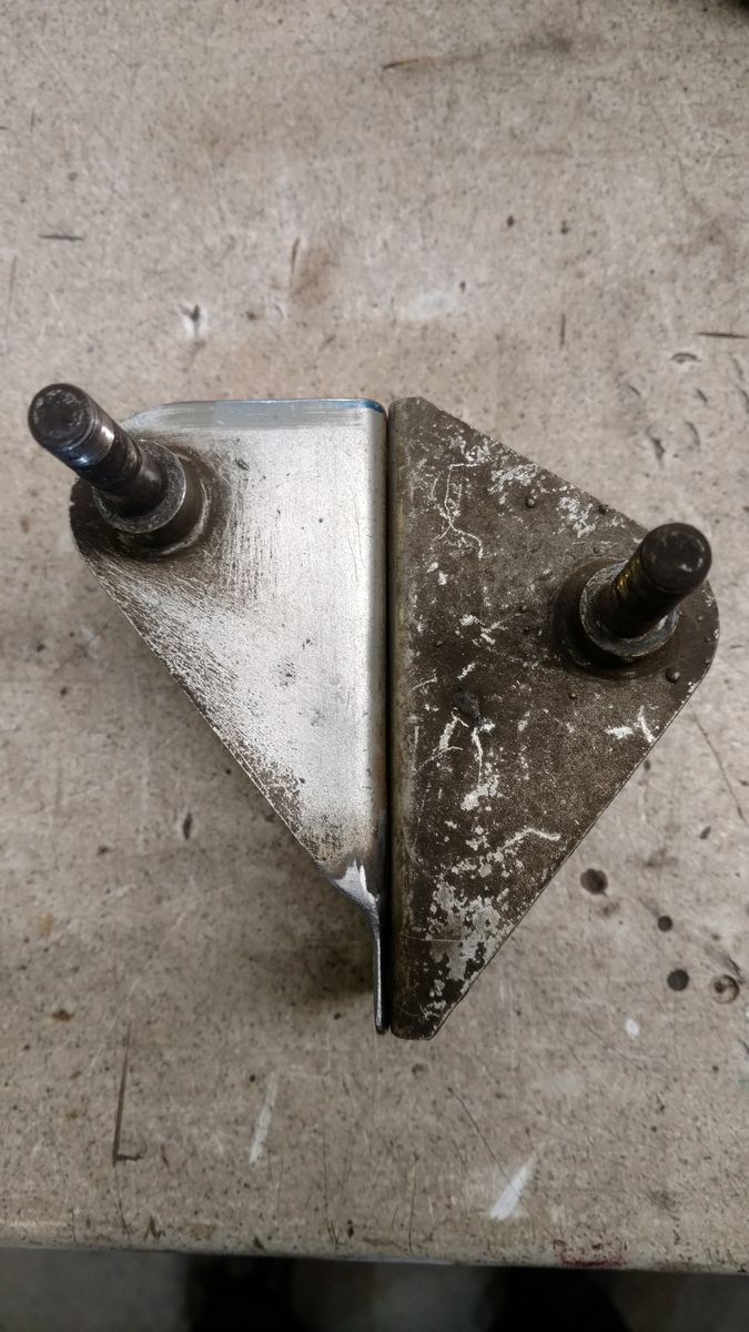

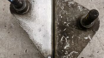

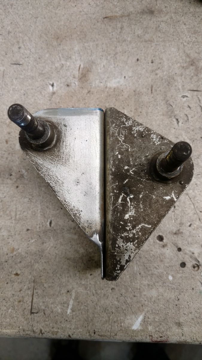

  • ... ich meine die Halterung oben an welcher der Dämpfer befestigt wird. Die war erst nach unten montiert. Durch umdrehen rutscht das Auge des Stoßdämpfers jetzt ca. 3-4cm nach oben.
    https://www.minisport.com/21a471-right-h…ng-bracket.html
    Dann waren sie vorher falsch montiert. Der Bolzen zur Aufnahme des Dämpfers muss oberhalb der Mitte liegen. Die Halter sind auch mit L und R gekennzeichnet!
    Es gibt aber auch welche für stark tiefer gelegte Fahrzeuge, wo der Bolzen noch höher als bei den originalen liegt... http://www.minispares.com/product/Classic/Suspension/Front/Dry/C-AJJ3359.aspx?190201&ReturnUrl=/search/classic/damper%20mount.aspx|Back%20to%20search
    Gruß, Diddi
  • Oder bissl sägen und schweißen
