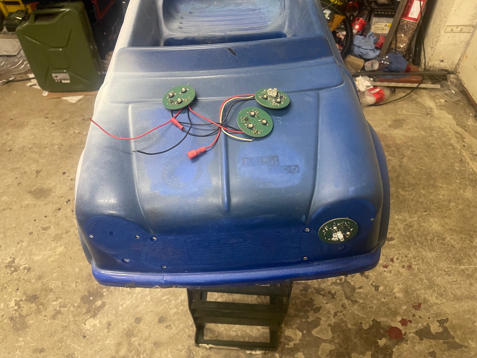

  • Guido´s LED-Leuchten höchsten, wenn jemand noch welche hat, die nie verbaut wurden. Chance eher = Null :confused:
    Im Handel gibt´s natürlich einiges, allerdings ohne Straßenzulasung. Wobei die in einem rot/gelben Rücklicht nicht wirklich auffallen... :wink:
    Anders sieht´s bei weißen Rücklicht-Gläsern aus... Da kann man eher erkennen, was da drin ist... :roll-eyes:
    Beispiel:
    Rücklicht/Bremslicht: https://www.amazon.de/ALOPEE-2-St%C3…ive&sr=1-3&th=1 ...gibt´s in weiß, rot und gelb...
    Blinker: https://www.amazon.de/ALOPEE-Bernste…560&sr=8-6&th=1 ...auch die gibt´s in weiß, gelb, rot etc....
    Ich habe derzeit auch (noch) Guido´s LEDs als Brems-/Rücklichter verbaut. Steck-Birnen für die späteren, sowie auch einen Satz für MKI Rückleuchten.
    Bei MKI Rückleuchten passen Guido´s Steck-Birnen nicht rein... Da ist es dann nur eine Platine mit Elektronik und LEDs, mit 3 Strippen dran, die ins Rücklicht eingeklebt werden muss...
    Sollten die "aufgeben", würde ich es mit den oben verlinkten mal probieren... :wink:
    Gruß, Diddi
