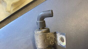

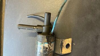

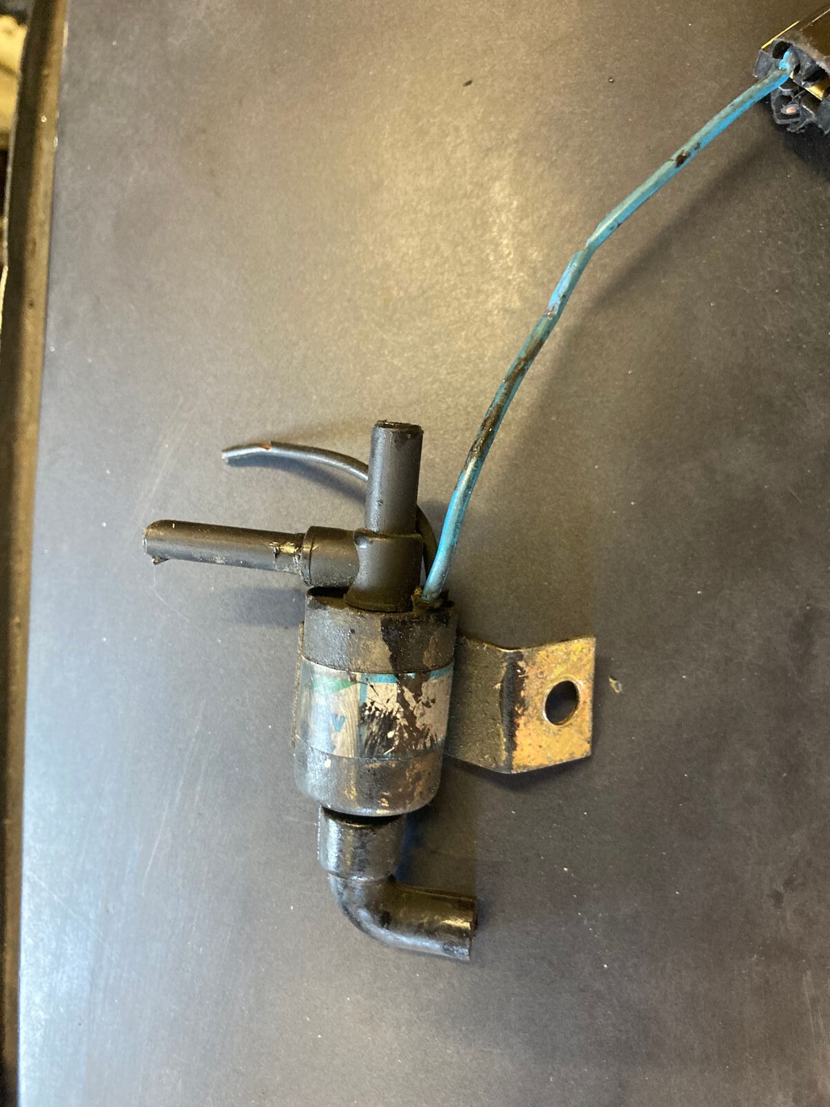

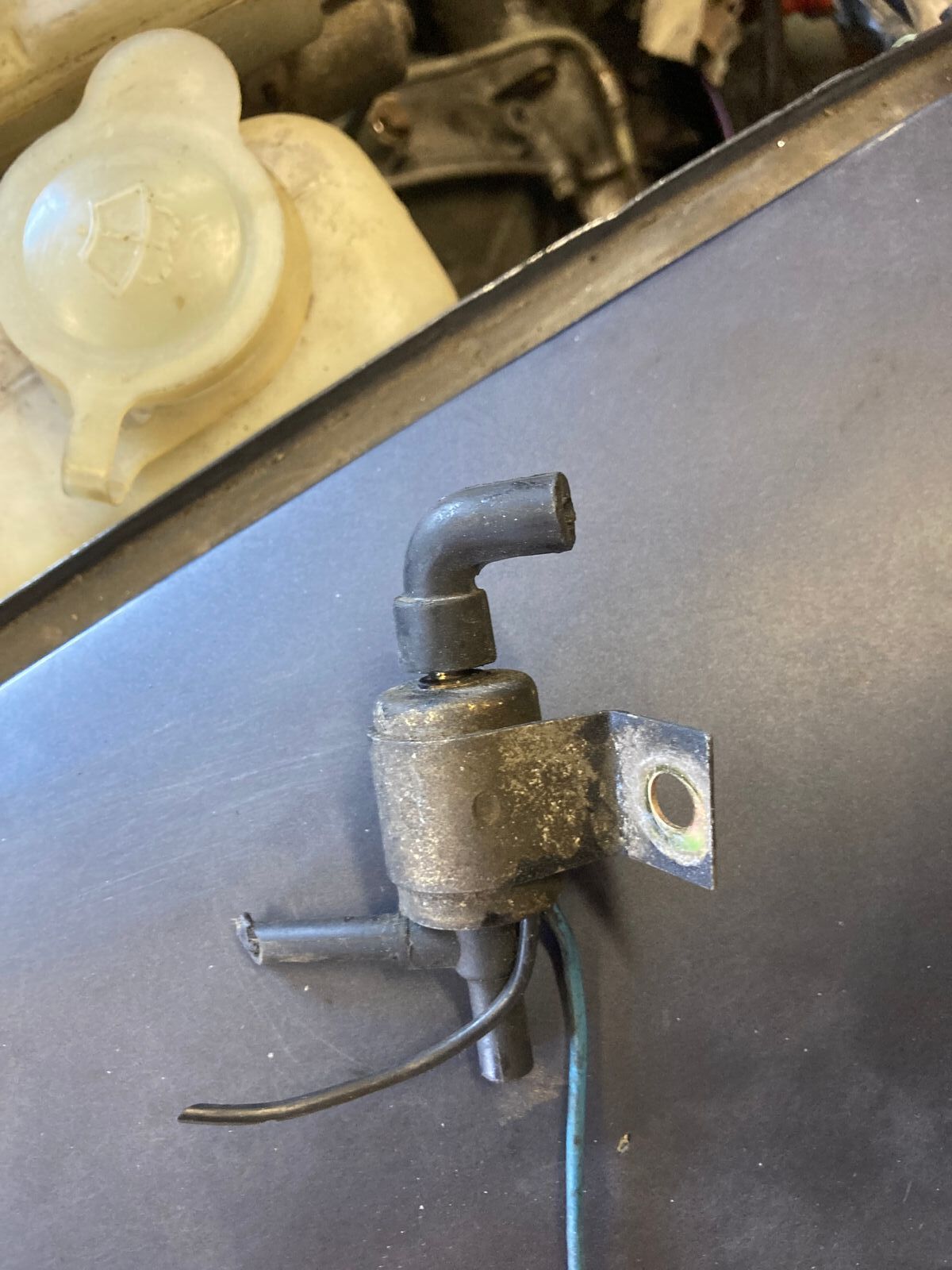

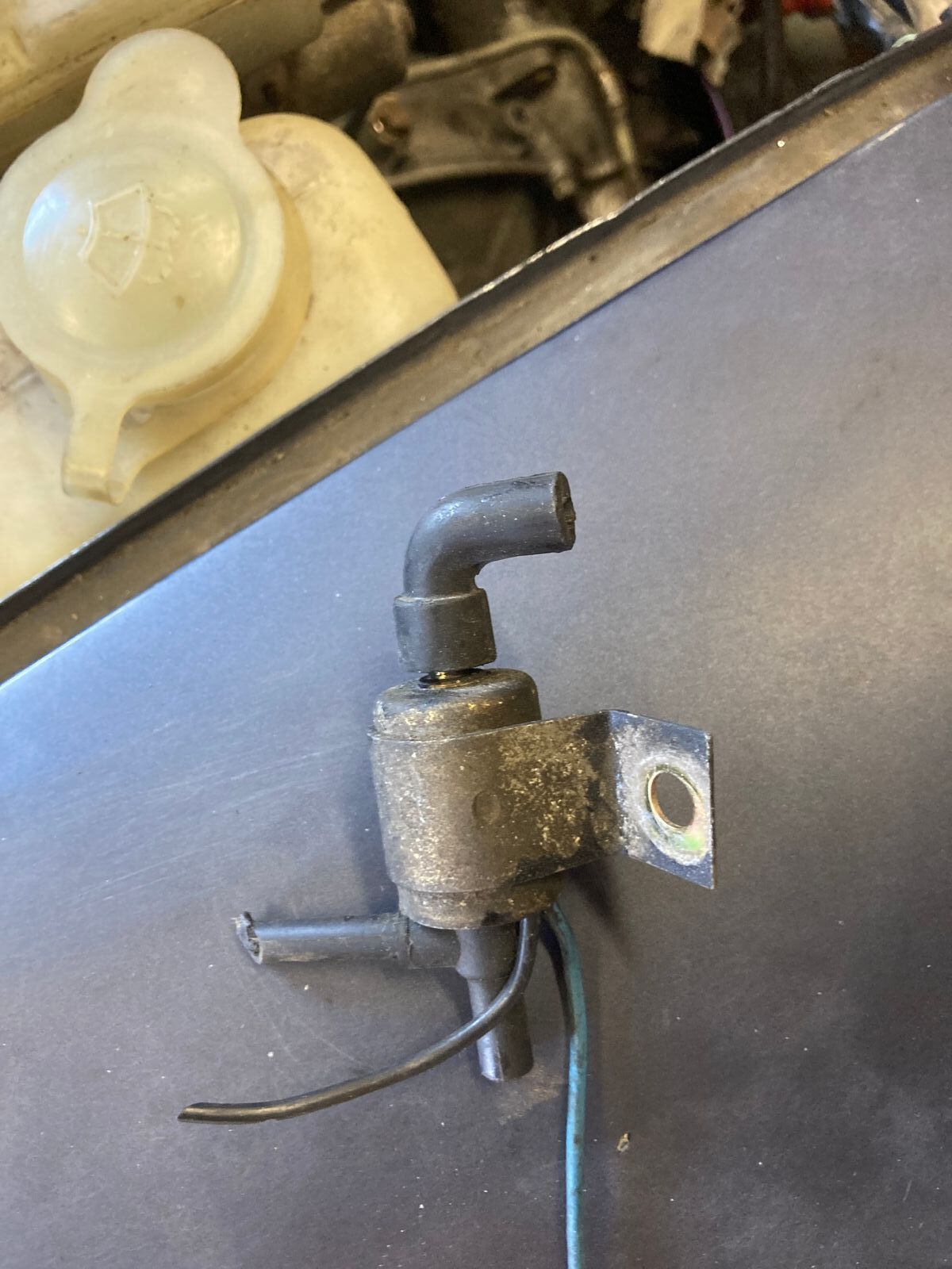

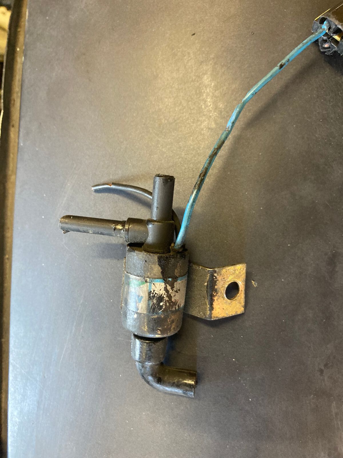

Unbekanntes Bauteil
  • Magnetventil für Schadstoffarme Regelung nach Stufe C.
    Es wurde im 4. Gang die Unterdruckverstellung zum Verteiler weg(zu?)geschaltet.
    Damals.....heute vollkommen irrelevant
    Gruss Andy
  • Das Ventil schaltet die Unterdruck-Verstellung des Verteilers bei eingelegtem 4. Gang ab. Soll für bessere Emmisionswerte sorgen... ...Funktioniert aber oft nicht mehr und sorgt dann für Probleme, wenn es in geschlossenem Zustand hängen bleibt...
    Das Ventil ist mit seinen 2 Anschlüssen einerseits mit dem Vergaser verbunden und andererseits mit der Unterdruckdose des Verteilers.
    Geschaltet wird es über einen Schalter an der Schaltbox des Getriebes...
    Wenn es Probleme gemachz hat, haben die meisten Vorbesitzer einfach die Unterdruckleitung vom Vergaser direkt zur Unterdruckdose am Verteiler angeschlossen und das Ventil somit umgangen. Dann gibt´s keine Probleme mehr... :wink:
    Wenn deine Unterdruckverstellung jetzt so angeschlossen ist, kannst du dieses Ventil einfach ausbauen und das Kabel isolieren/verstauen...
