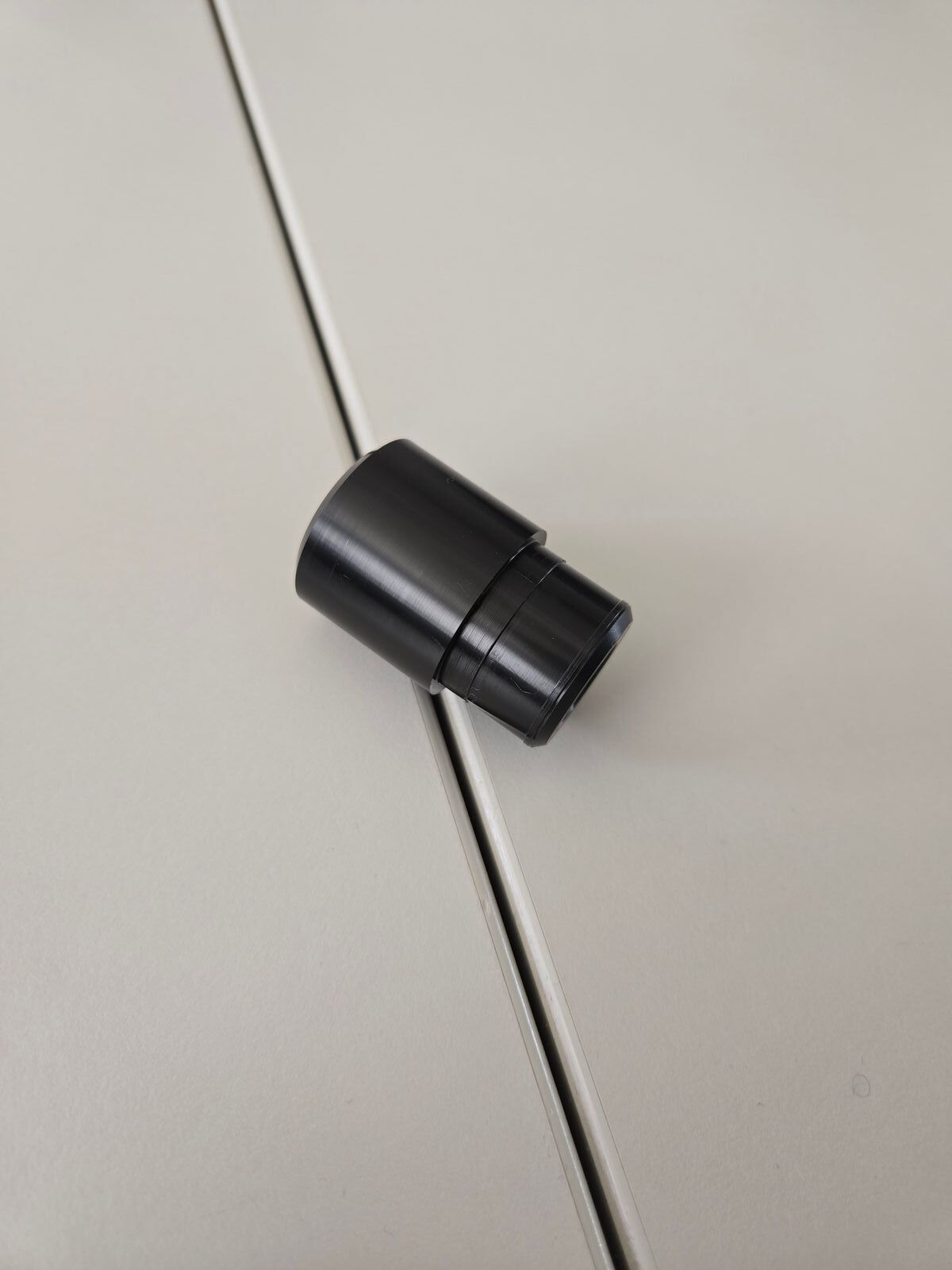

  • Das Ergebnis. Schaltet sauber, fühlt sich präzise an und in den Bewegungen ist noch genug "Reserve". Im Gestänge ist kein Flex zu spüren, ob die Gänge drinbleiben wird sich dann auf der Straße zeigen.
  • Nach den ersten 300 km das Fazit: funktioniert perfekt, genauso gut wie die originale Anordnung, wenn nicht sogar etwas knackiger (vlt. aufgrund der Polys, diverser Motorabstützungen und dem starren Hilfsrahmen). Es ist nicht schwammiger geworden, die Kraft ist die gleiche und auch der Shortshifter funktioniert tadellos.
    Somit funktioniert es wie erhofft mit beibehaltener Abstützung auch ohne den Motor fest zu verschrauben. :smile:
