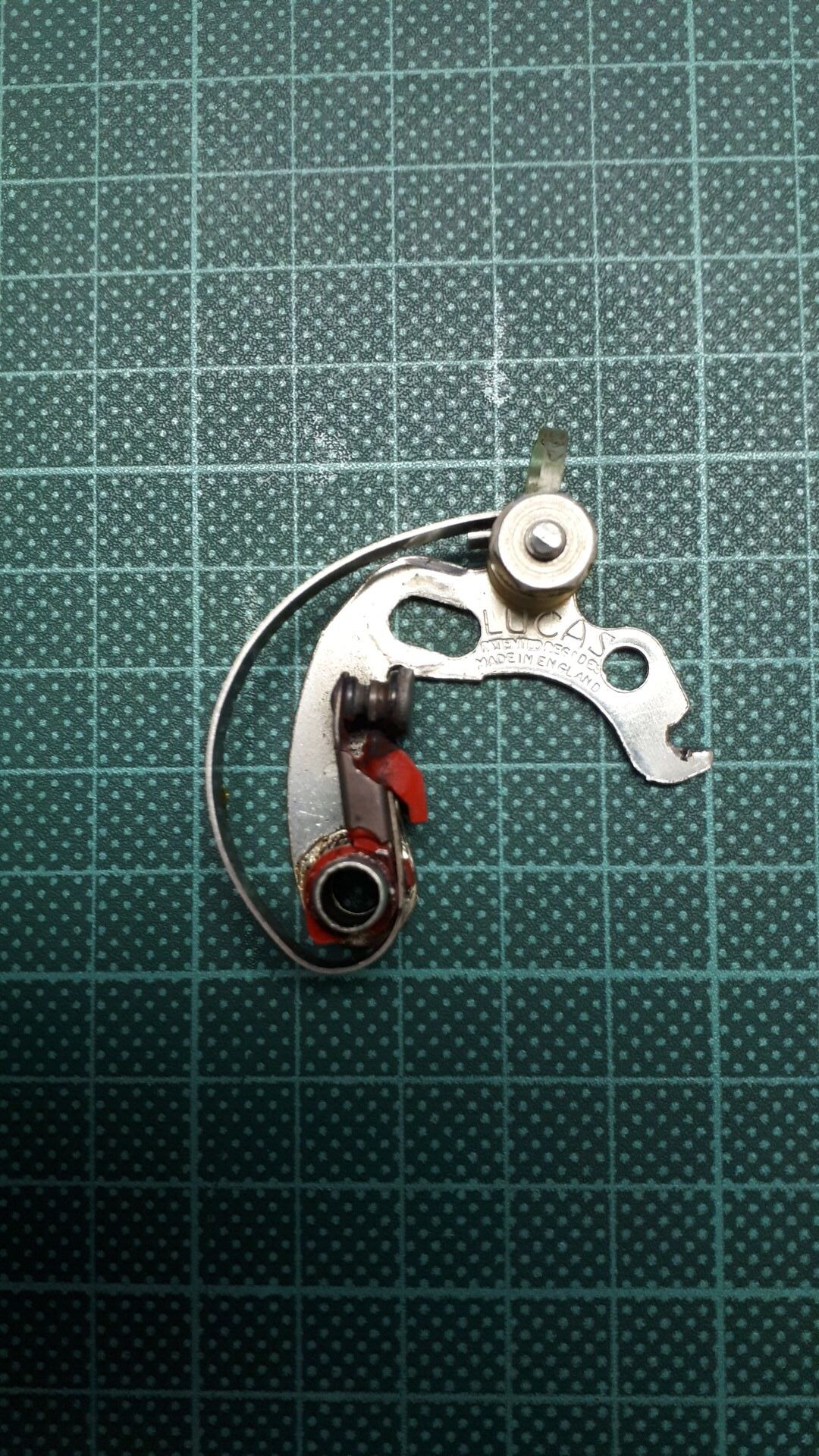

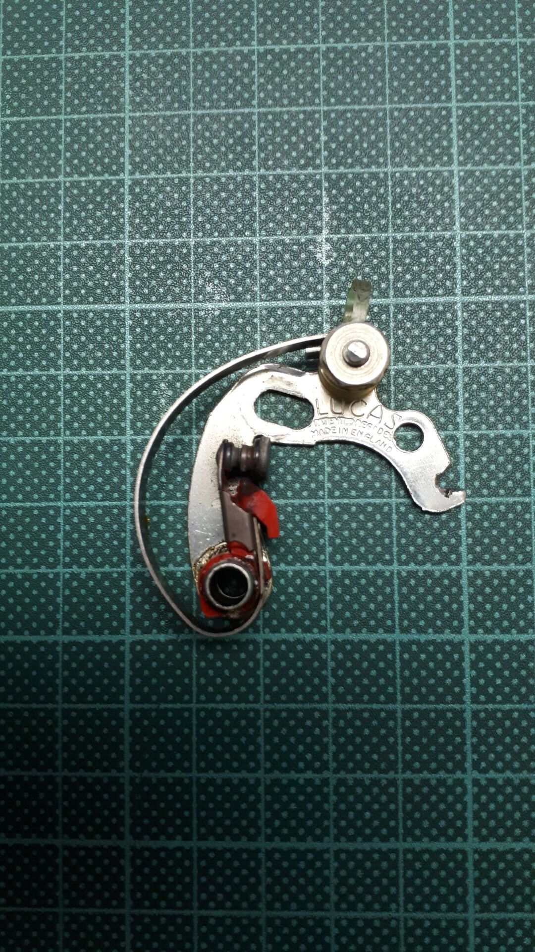

Unterbrecherhammer schmilzt
  • Unterbrecherhammer geschmolzen. Verteiler 25D4 mit Zündspule 1,5 Ohm vom 1-2-3-Verteiler, Verkabelung ohne Ballastwiderstand (Inno Cooper).
    Liegts an der Zündspule? Wer weiß Bescheid?
  • Zündspule 1,5 Ohm ist für ballasted ignition , also definitiv falsch und die Ursache für die schmelzenden Kontakte
