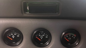

  • Ich habe mit die Anzeige auf chromring umgebaut 👍
    Das problem ist das die Anzeige nix bringt 🤷‍♂️ aufzeichen ja aber während dem fahren hat’s andere Sachen zu tun 🤷‍♂️
    Ich würde aber immer die Anzeige vom Ralf nehmen 👍

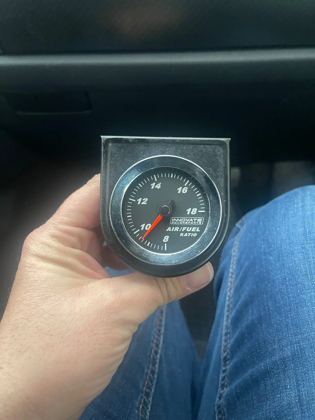

    Alternativ gibt es von Innovate Motorsports noch Anzeigen, die eventuell optisch besser in ein klassisches Fahrzeug passen. Meine da gibt es auch einen deutschen Importeur, der die vertreibt.

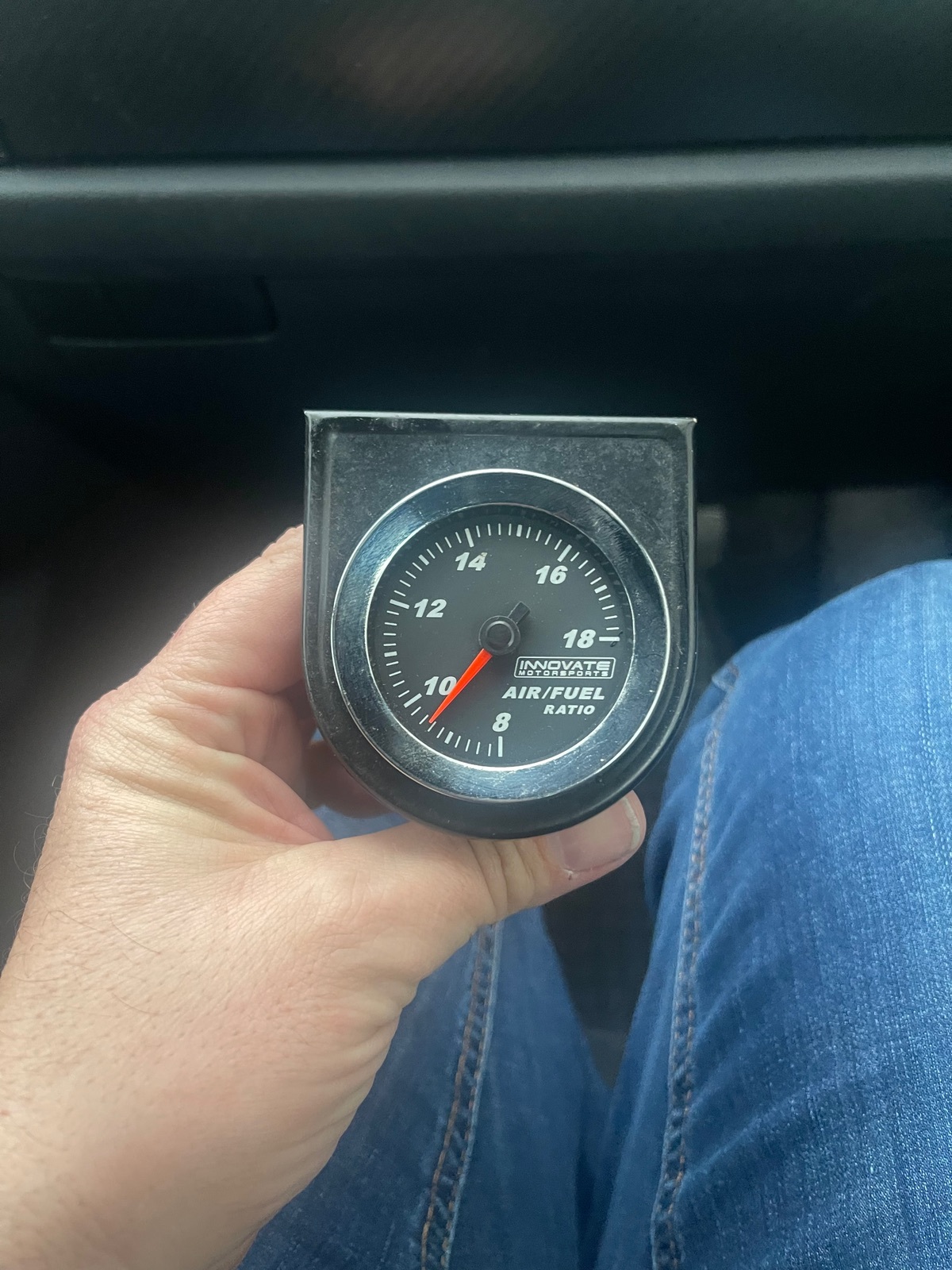

  • Das rundinstrument zeigt eben recht ungenau und schnell an 🤷‍♂️ das bringt dir nix 🤷‍♂️ drum der Hinweis mit dem aufzeichnen 🤣
    Egt anzeige würde da fast mehr bringen wenn den motor schützen willst 🤣👍
    Aber eigentlich stellst den einmal richtig ein und gut ist 🤣👍

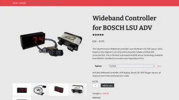

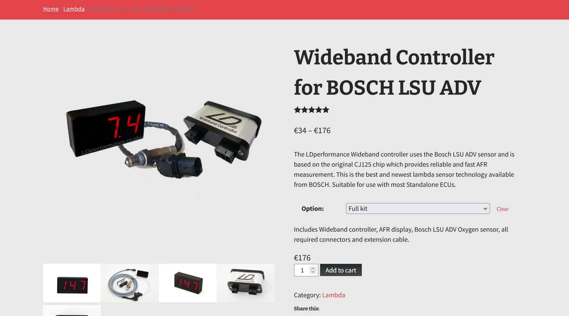

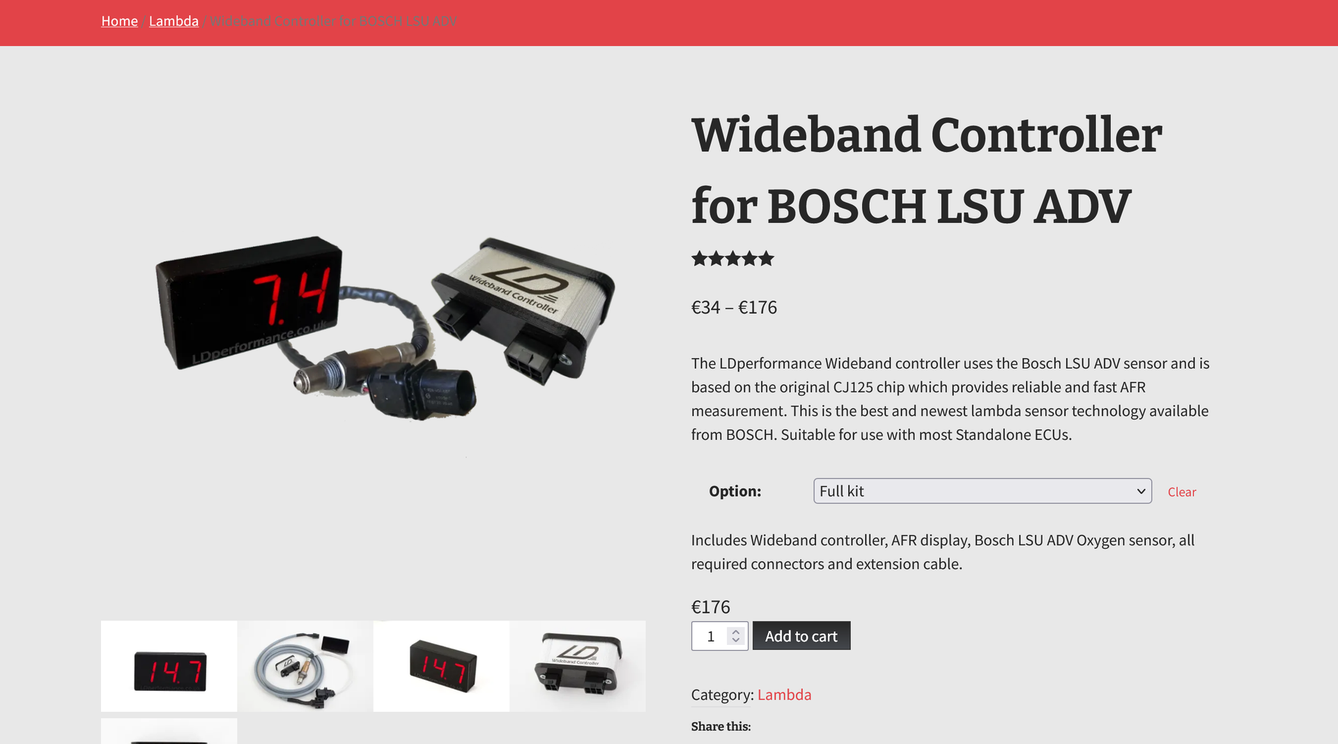

  • Keine Schönheit, aber mit neuer ADV Sonde (Nachfolgemodel der 4.9er)
    Wideband Controller for BOSCH LSU ADV - LDperformance
    Wideband AFR kit includes Controller, AFR display and Bosch LSU ADV lambda sensor. Top-notch technology from Bosch providing best accuracy and fast response
    ldperformance.co.uk
