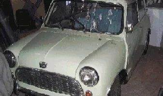

    habe vor geraumer Zeit einen noch mit Englischen Kennzeichen versehen MKI gekauft. Wer kann mir denn mal mitteilen was ich tun muß um das Schätzchen auf deutsche Papiere umzurüsten? Würde ihn ja mal so gerne wieder fahren.

  • Hallo Marcus
    Sofern du die englischen Original Papiere
    hast,ist die erste Hürde schon genommen.
    Ist aber auch meist die einfachste.Dann
    brauchst du ein Datenblatt von deinem
    Fahrzeug.Außerdem eine Bescheinigung
    vom KBA in Flensburg,die besagt das dein
    Mini noch nicht in Diesem unseren Lande
    zugelassen war.Mit dem Datenblatt und
    deinen Fahrzeugunterlagen gehst du dann
    zum TÜV deinen Vertrauens und läßt eine
    Vollabnahme machen.AU nicht vergessen.
    Würde vorher mal bei diversen Stellen an-
    fragen.Strubix hat da gute Erfahrungen in
    Geldern gemacht.Wenn das alle erledigt ist
    fährst du zum Straßenverkehrsamt-Doppelkarte
    nicht vergessen,bringst ein bißchen Zeit mit
    und läßt das Fahrzeug zu.Im August letzten
    Jahres hatte ich Glück,hab bei uns in Wesel
    gerade mal 35 Minuten gebraucht.
