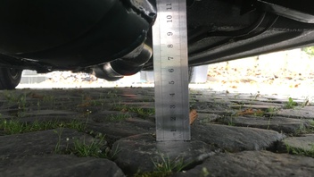

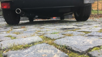

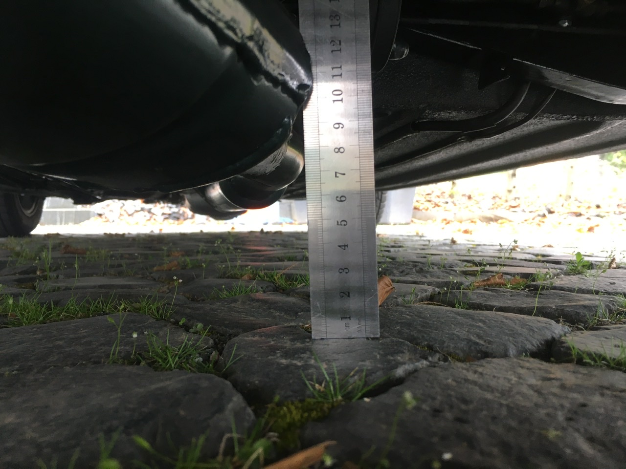

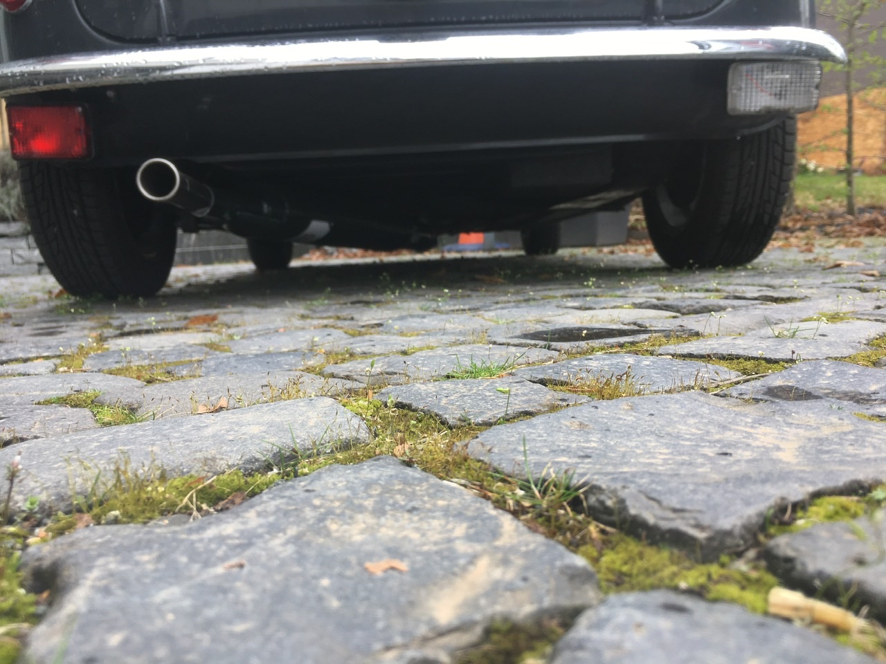

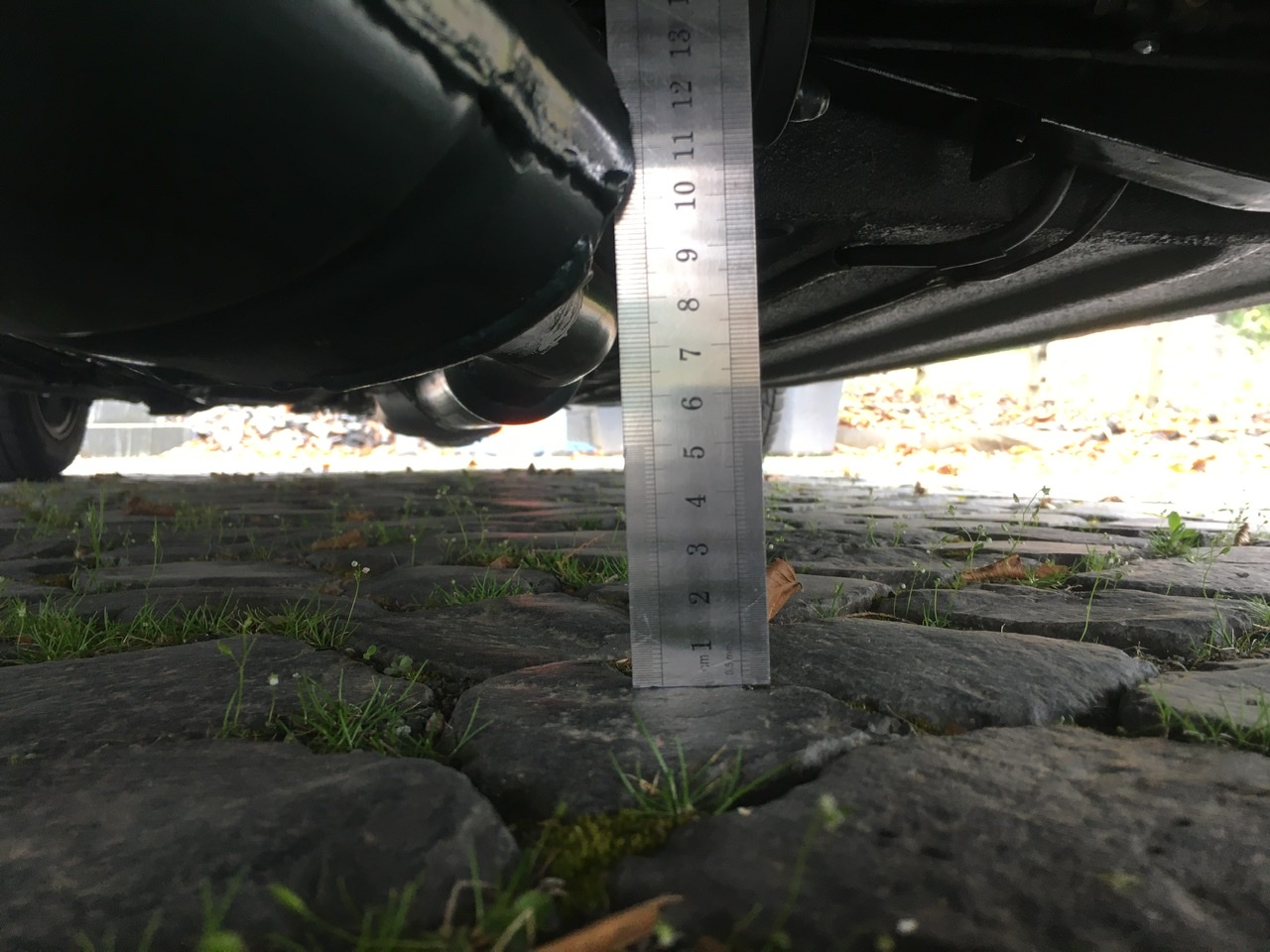

  • Noch eine Frage dazu. Hab den Maniflow Twin Box verbaut und bin auch zufrieden damit.
    ist es normal, dass der so tief hängt? An der tiefsten Stelle sind es nur 6cm. Da ist die Gefahr des Abreißens doch recht groß.
