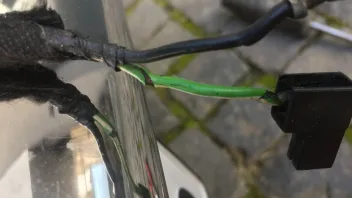

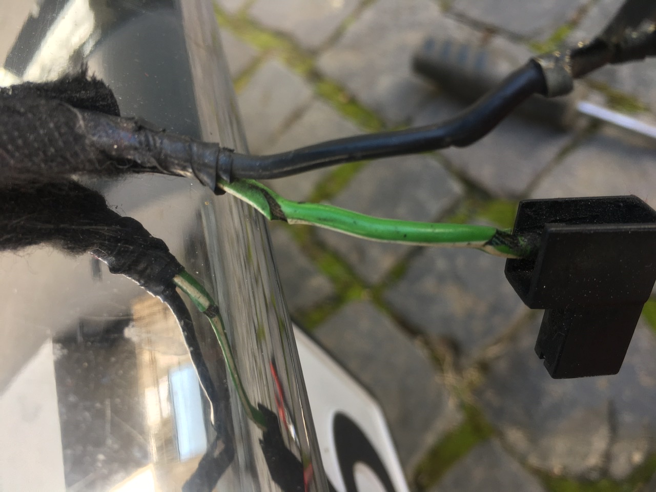

    Dem ersten Augenschein nach hätte ich auf einen Kurzen getippt, denn die Kabel sehen nicht so taufrisch aus. Am Grün/weißen ist mehrfach die Isolierung gebrochen.
    Auch ist der Schalter undicht.

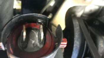

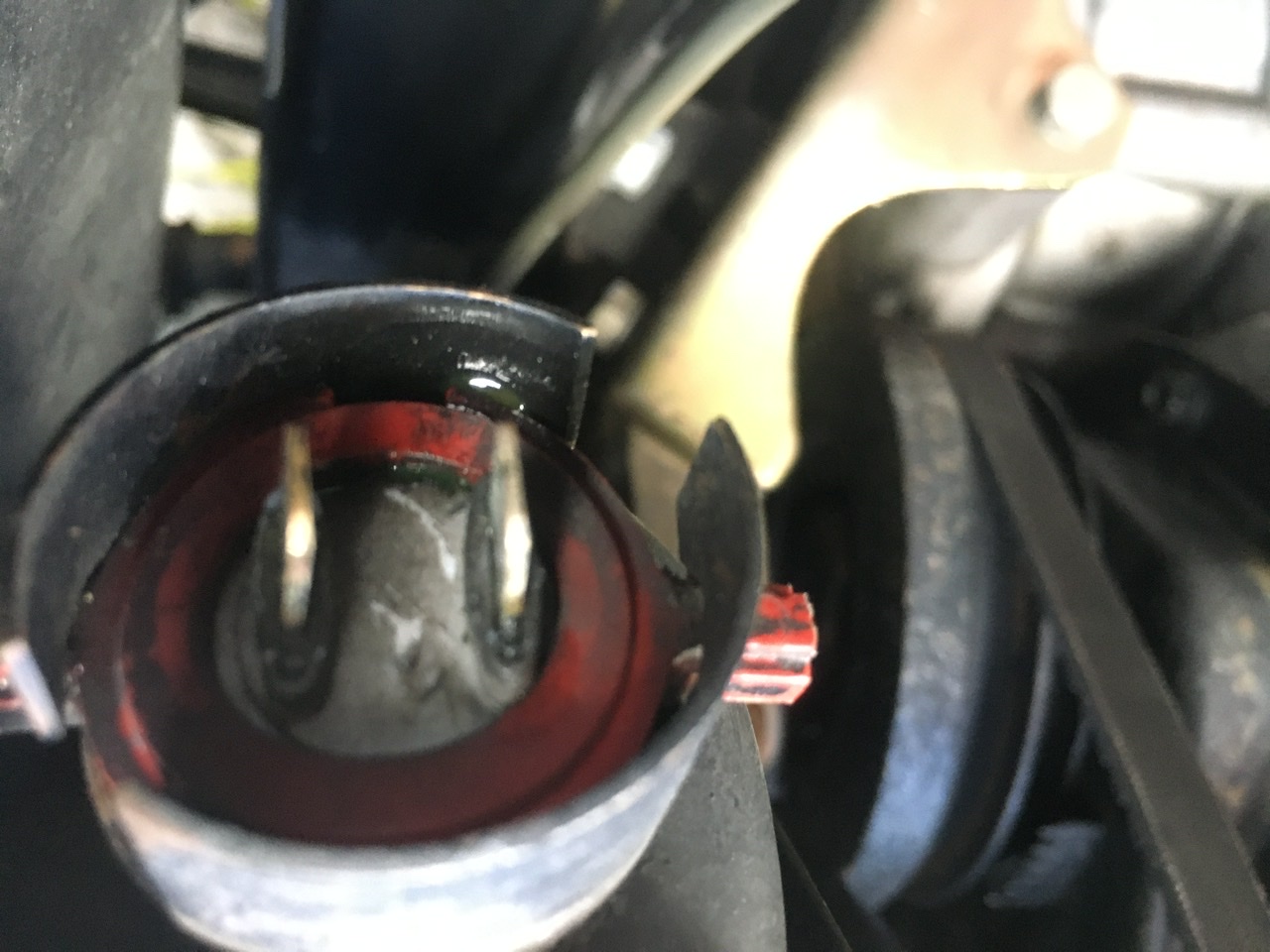

    Der zweite Lüfterschalter hatte nur kurz Zeit gehalten. Dann bin ich ewig mit abgeklemmten Schalter, also ohne Zusatzlüfter, gefahren. Letzte Woche hab ich dann getauscht,
    Abgesehen davon, dass ich den neuen Lüfterschalter fast nicht dicht bekommen habe, hat der neue wieder das gleiche Problem. Der Lüfter läuft quasi ständig. Auch bei kaltem Motor springt der Lüfter nach wenigen km schon an. Beim nächsten Starten läuft er gleich los.
    Ist das wirklich der Schalter? Sofort wieder kaputt? Oder könnte es noch an etwas anderem liegen?
