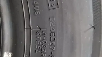

23. Januar 2022 um 23:13 #4 Ich hab hier gerade einen frischen Satz noch in der Verpackung, gehe morgen das E suchen.

25. Januar 2022 um 20:21 #8 aktuelle A032 haben ein E-Prüfzeichen. War mir am Anfang aber auch nicht sicher.
