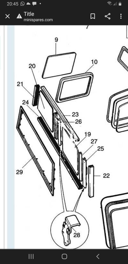

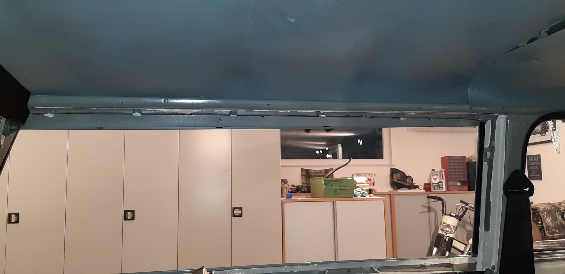

Clubman Estate Schiebefenster Befestigung
Sind nur die Verkleidunfs Clipse. Ich hab sie mit doppelseitigen Klebeband fixiert...
Sorry, eben erst gesehen.
Ich habe oben das Gummi mit den Clips (die auch die Verkleidung heben) und doppelseitigen Klebeband fixiert, die Scheiben ohne unteres Gummi eingesetzt und in den Rahmen gestellt ( Vorsicht, sehr knapp), den Außenrahmen unten weggezogen und die Führung auf die Bolzen gelegt, danach dann die Scheiben eingefädelt und alles zusammen eingesetzt. Mach's am besten mit ner helfenden Person....
Hallöle, kleiner Tip,
verwendet bloss nicht die Führungen von Minispares....
Besser:
https://www.gummiprofile-oldtimer.de/fensterfuehrungen die 22-014 oder -15 weiss nimmer genau.
Die sind aus Gummi und haben kein Metall innen, gute Qualität!
Desweiteren ist das ohne Probleme alleine machbar, habe das selbst 2x gemacht, eben weil nach 1er Sommer-Saison die Leisten schon rostig waren.
Hierbei die obere Leiste zuerst befestigt, dann die Scheiben zusammen mit der unteren Leiste eingesetzt. Muss man nicht unbedingt befestigen da das so stramm sitzt.
LG, Ide MÖP!
