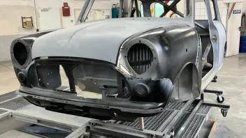

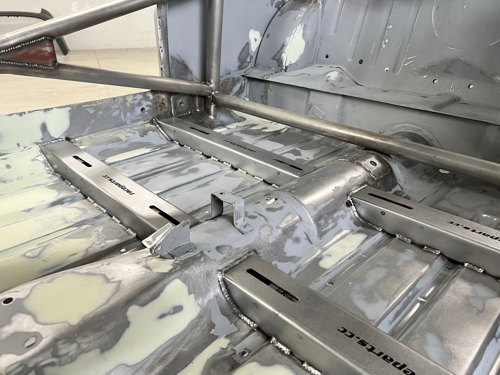

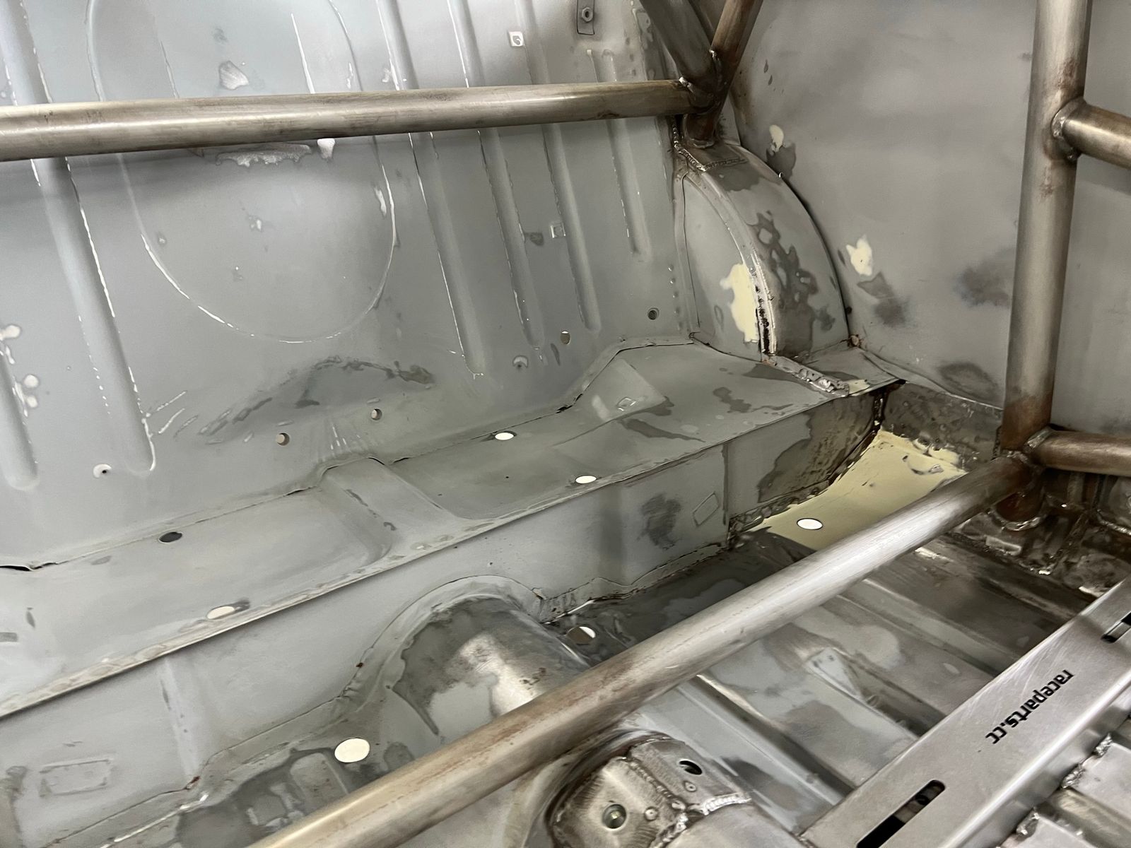

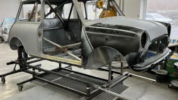

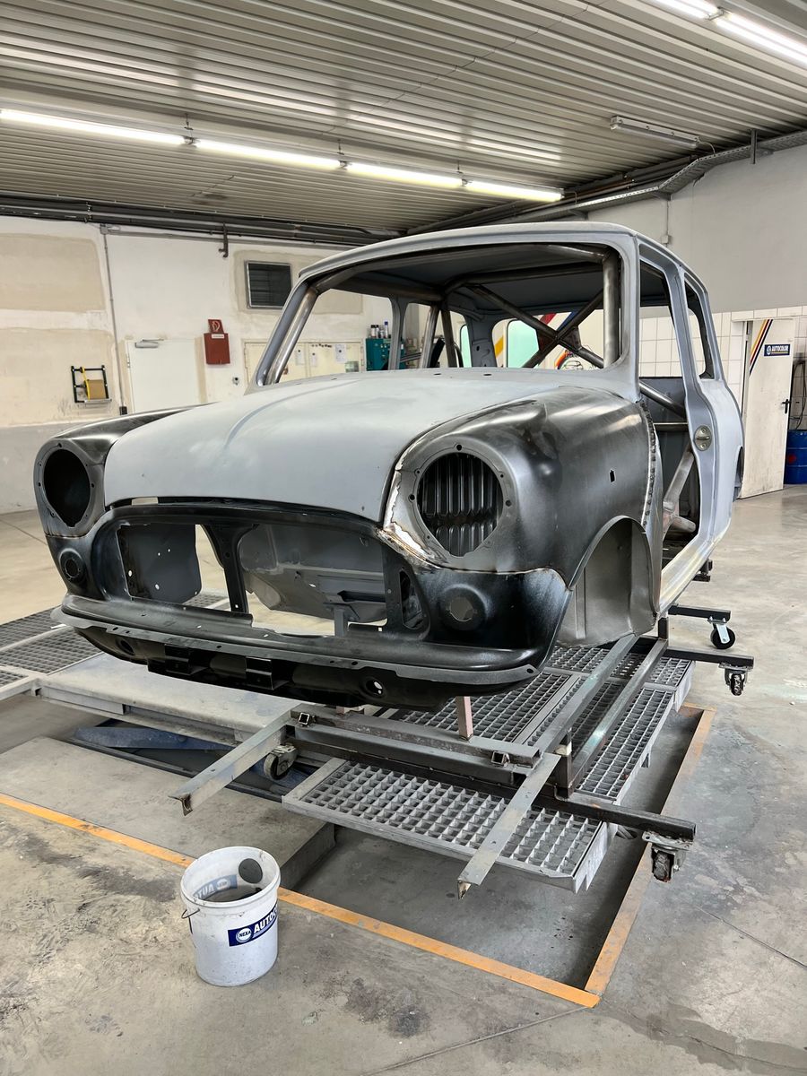

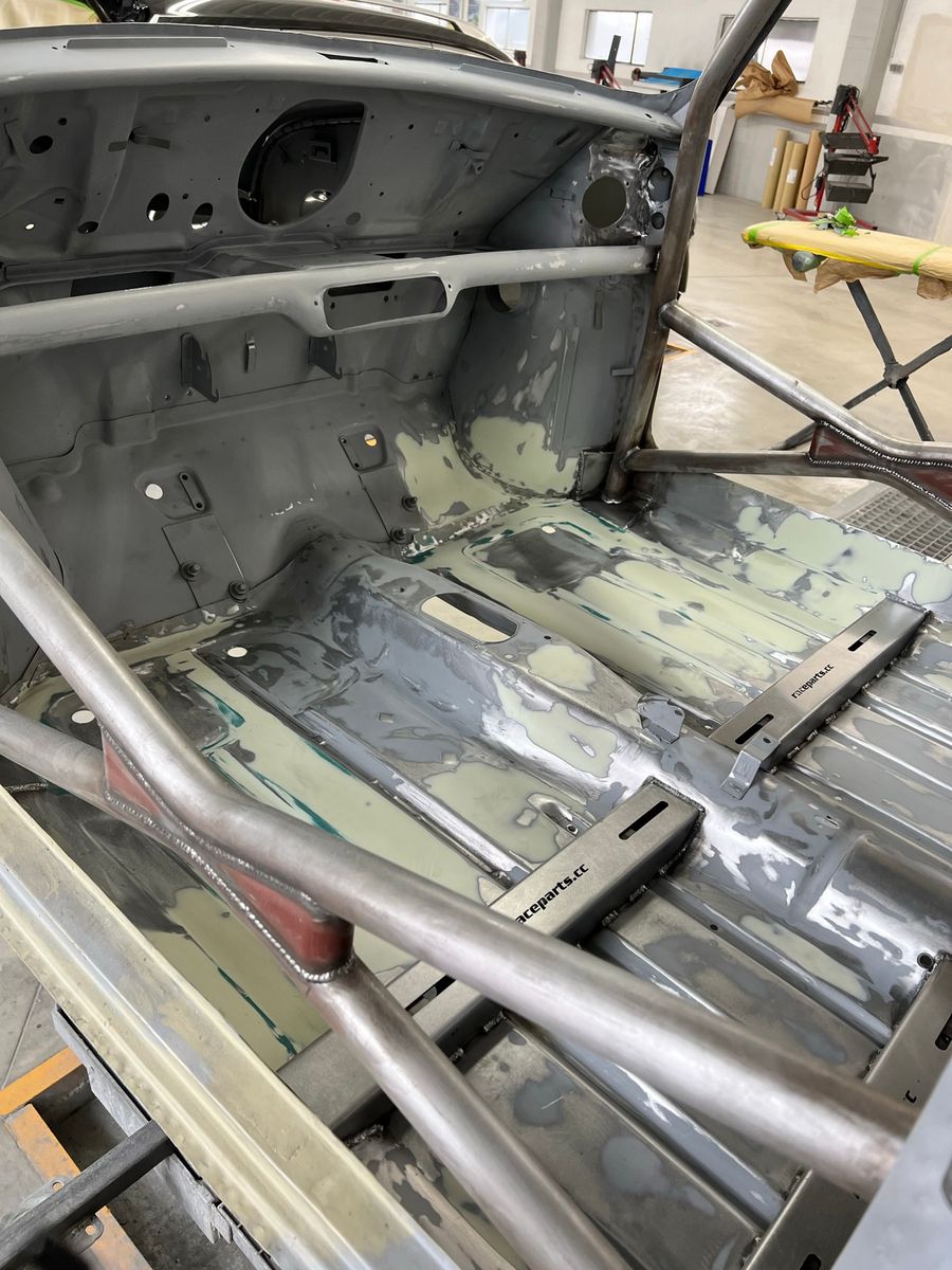

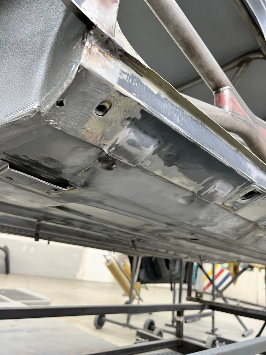

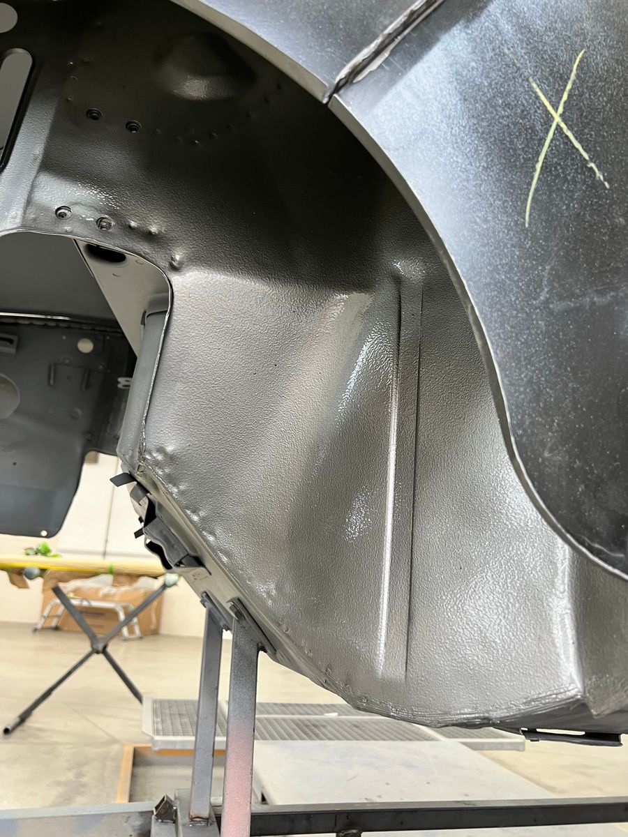

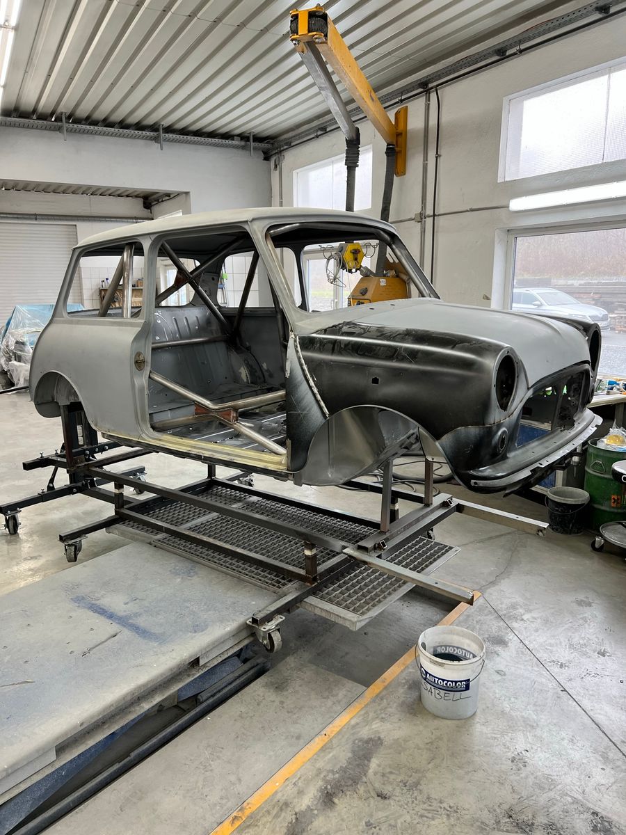

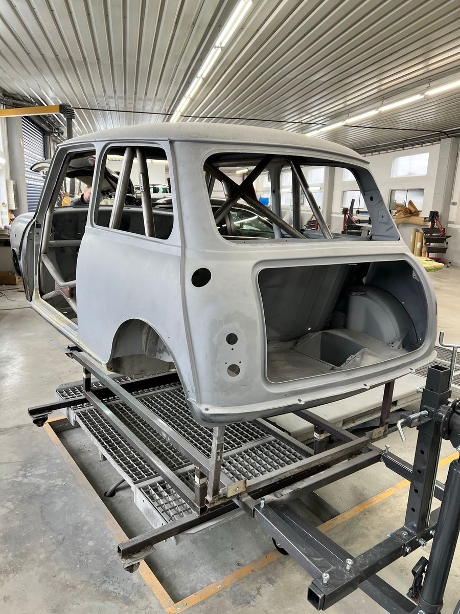

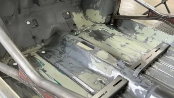

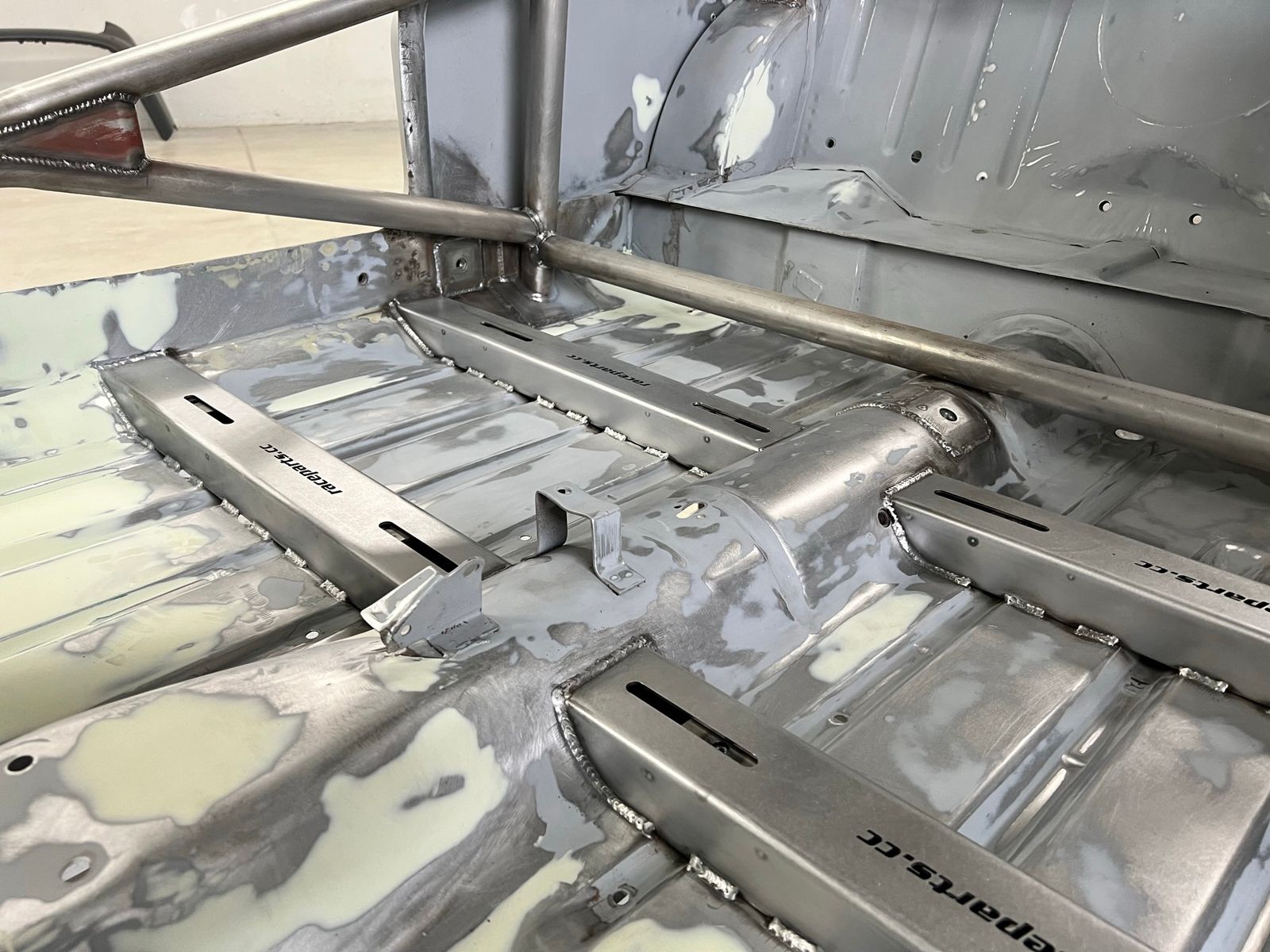

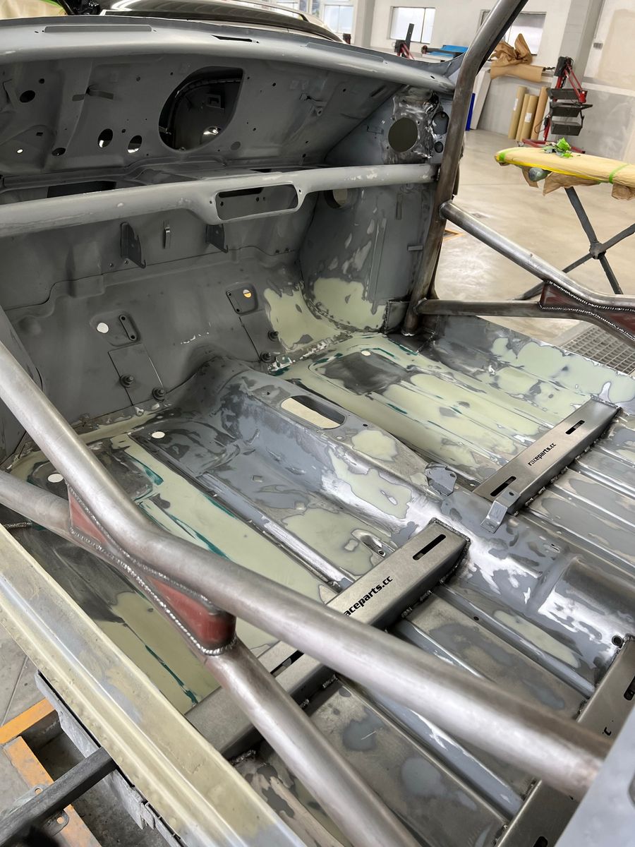

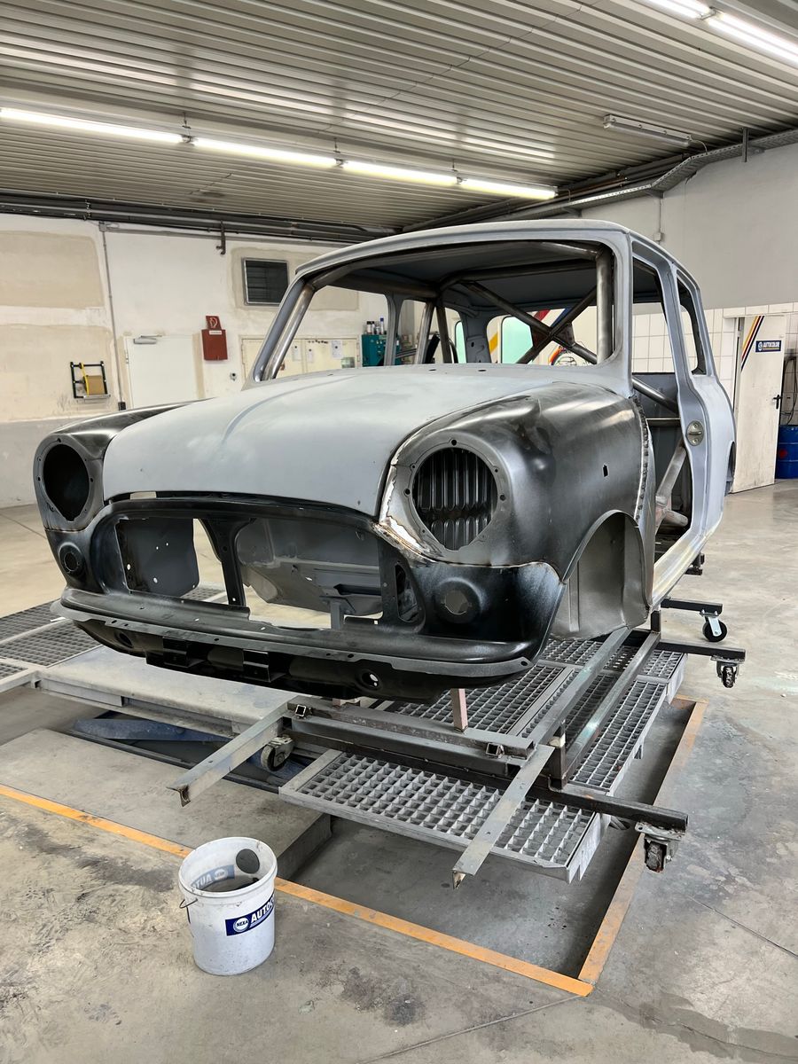

  • Liebe Minigemeinde, nachdem mein Mini im Entlackungsbad war, viele neue Blechsteile bekommen hat und nun fertig durchgeschweißt ist, wird die Karosse in den nächsten 14 Tage fertig lackiert.
    Jetzt bin ich auf der Suche nach euren Erfahrungen. Nach welcher Reihenfolge startet man am besten den Wiederaufbau/Zusammenbau?
    Ich möchte aus euren Fehlern lernen und vermeiden, montierte Teile wieder abbauen zu müssen, weil sie die Montage anderer Bauteile damit erschweren.
