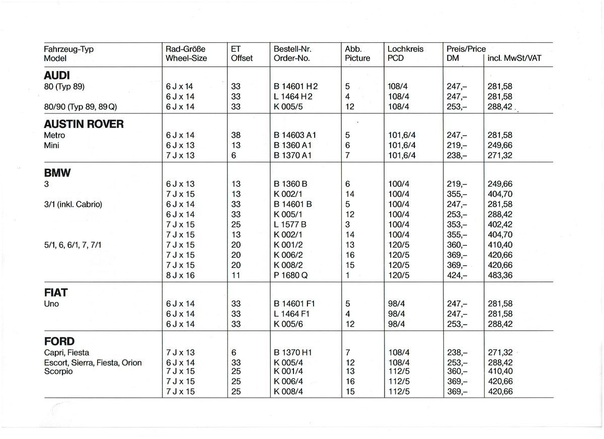

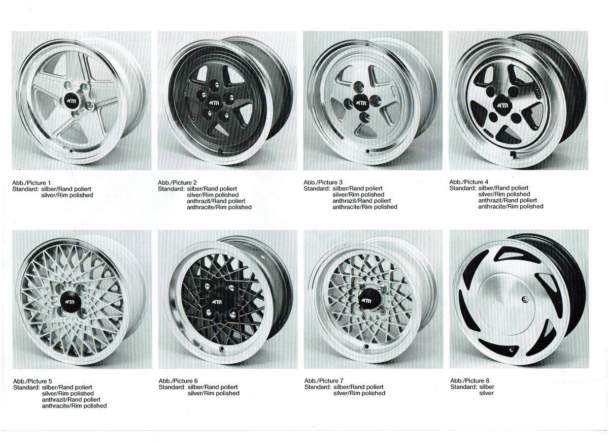

  • Ein paar Infos zu diesen Alufelgen.
    Diese Felgen wurden 1986 von der TVR - Deutschlandvertretung, damals Sitz in Hanau - Großauheim, direkt nach den bestandenen Festigkeitsprüfungen zum Kauf angeboten.
    Der Felgentyp 6, 6Jx13 mit der Bestell - Nr. B 1360 A1, ET 13, wurde von L&H in das Verkaufsprogramm aufgenommen mit der Fabrikmarke Bavarian.
    Vom TÜV Pfalz wurde der Prüfbericht 550880121 erstellt.
    Was mit dem Felgentyp 6, 7Jx13 mit der Bestell - Nr. B 1370 A1 mit der ET 6 wurde, ist leider nicht bekannt.
