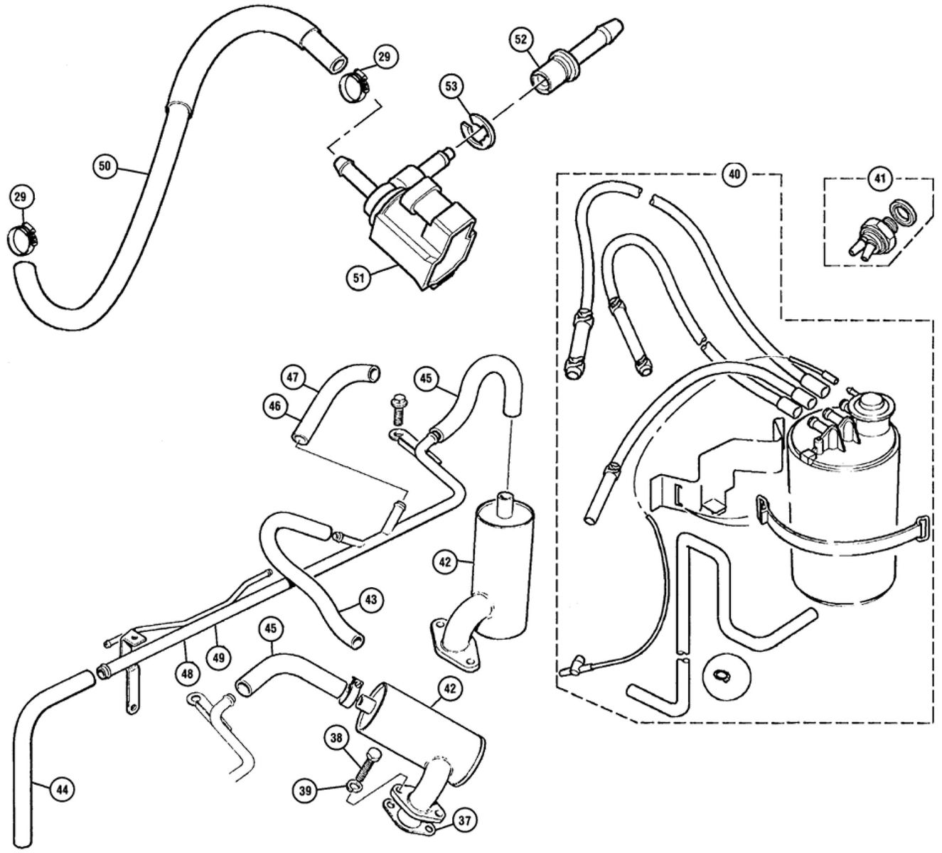

    Ich bin gerade dabei den Motorraum aufzuräumen.
    Was mir absolut nicht gefällt ist die "Breather-Rail" am Motorblock hinten welche die Öldämpfer von Kupplung und Steuerkettengehäuse entlüften soll. Hat das schon jemand komplett weggebaut?
    Mein Ziel ist es, die beiden Leitungen sauber in einem kleinen Oil-Catch-Tank zu sammeln und das ganze andere gedöns dann zu entfernen.

    Technisch ist es kein Problem.
    Die ECU kommt damit klar, solange sie das Purge-Valve "sieht". Fehlt es, gibt´s einen Fehler-Code... Es mmuss also zumindest elektrisch angeschlossen bleiben!
    Die Öl-Abscheider mit Schläuchen und Y-Verteiler lieber am Lufi anschließen und nicht in einen auffälligen Catch Tank zusammenführen...
    Tankentlüftung wie beim Vergaser über Schlauchleitung durch den Kofferraumboden nach außen legen...
    Sonstige Unterdruckanschlüsse am Motor dicht verschließen, nachdem das Leitungs und Schlauchgeraffel inkl. Aktivkohle-Behälter ausgebaut wurden...
