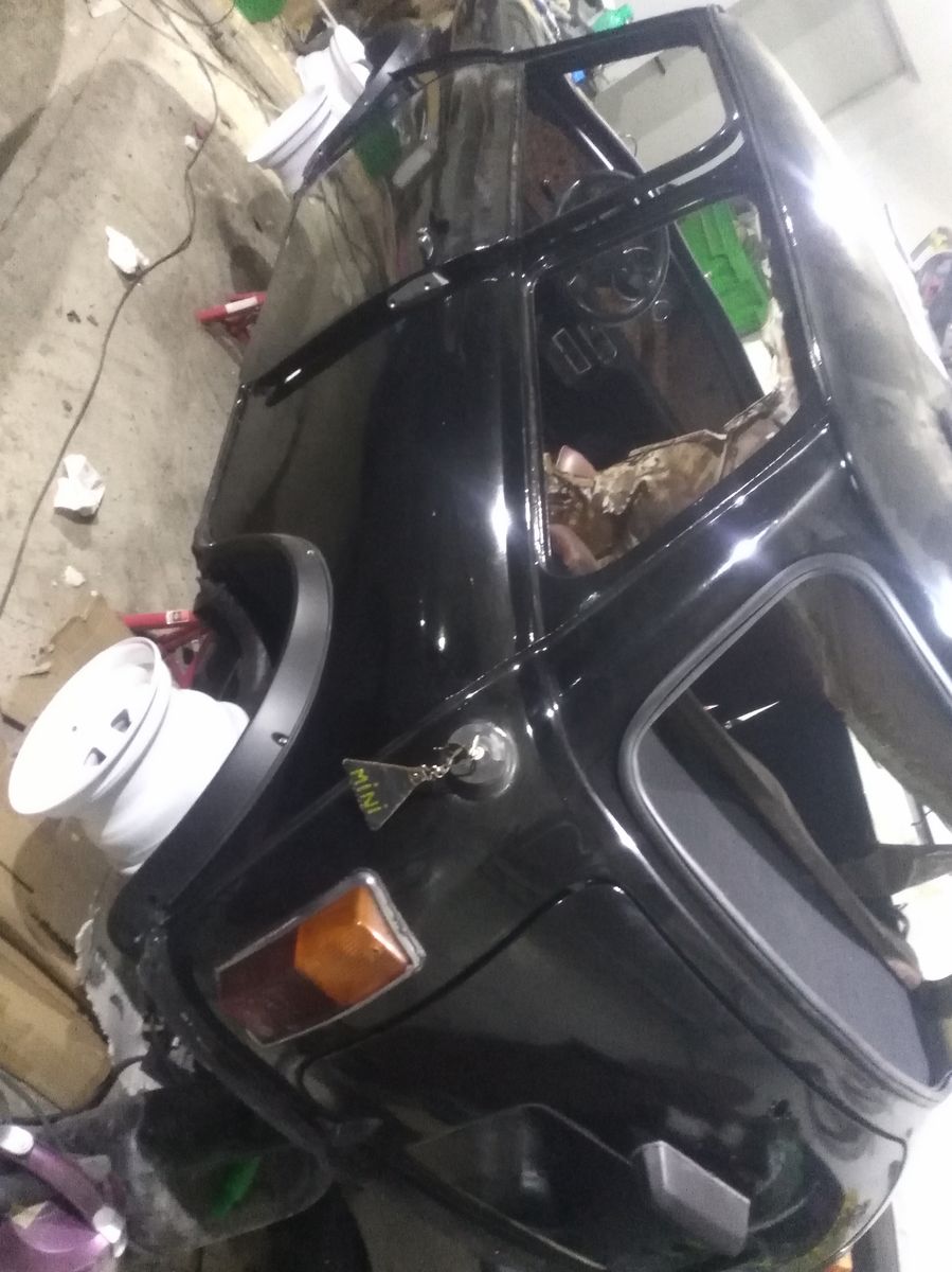

• Auf den montierten Dachhimmel Sprühkleber drauf und einen neuen fein säuberlich darauf kleben. Hab ähnliches schon gemacht und das Resultat war ok.
  • Wenn du soweit bist und die Scheiben sind eh gerade draußen, warum machst du jetzt nicht gleich einen neuen Himmel rein? MINI frisch gemacht und lackiert und dann ein mäßiger Himmel.... Die letzten Euro würde ich jetzt noch drauf legen.
    Gruß Andy
  • Hast natürlich recht. Ich möchte halt das Budget nicht überstrapazieren da sowieso ständig Kleinigkeiten mit 30 - 70 € dazu kommen. Werde diese Woche mal versuchen ihn zu starten, wenn er läuft dann spendiere ich ihm womöglich einen neuen Himmel :biggrin:

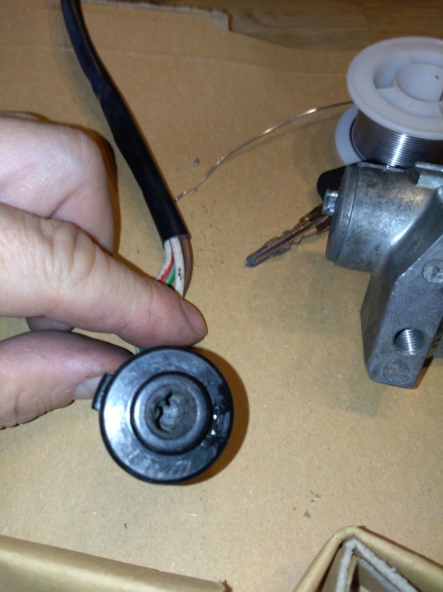

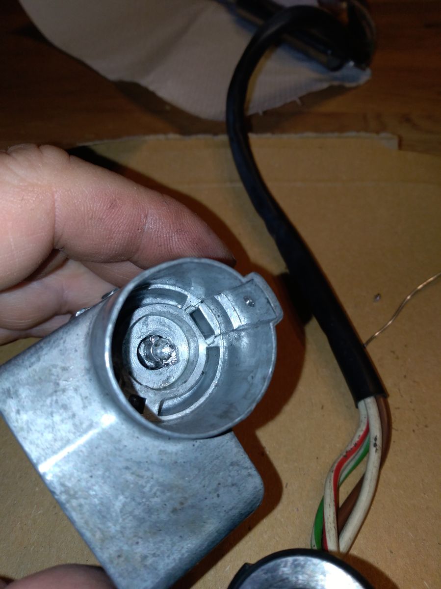

  • Habt ihr schon mal in einem Zündschloss geschweißt?
    Das Plastikelement ist schon ziemlich verschlissen und die kleinen Zapfen im Zylinder können es nicht komplett drehen. Nun ist mein Gedanke, vorsichtig ein wenig aufschweißen und zurechtfeilen, sodass mehr Material das ausgeleierte ausfüllt. Habs mit lötzinn probiert, hält aber nicht.
    Lg
  • Schweißen ist wohl eher nicht so optimal...Heißkleber könnte klappen. In die Aufnahme (Loch) einbringen und dann schnell ins Zündschloss stecken, auskühlen lassen.
    Das würde ich an deiner Stelle probieren.

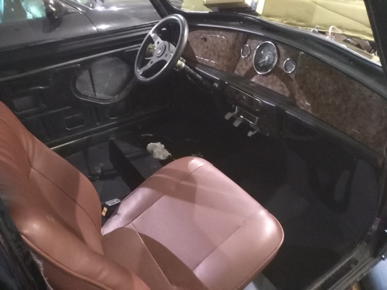

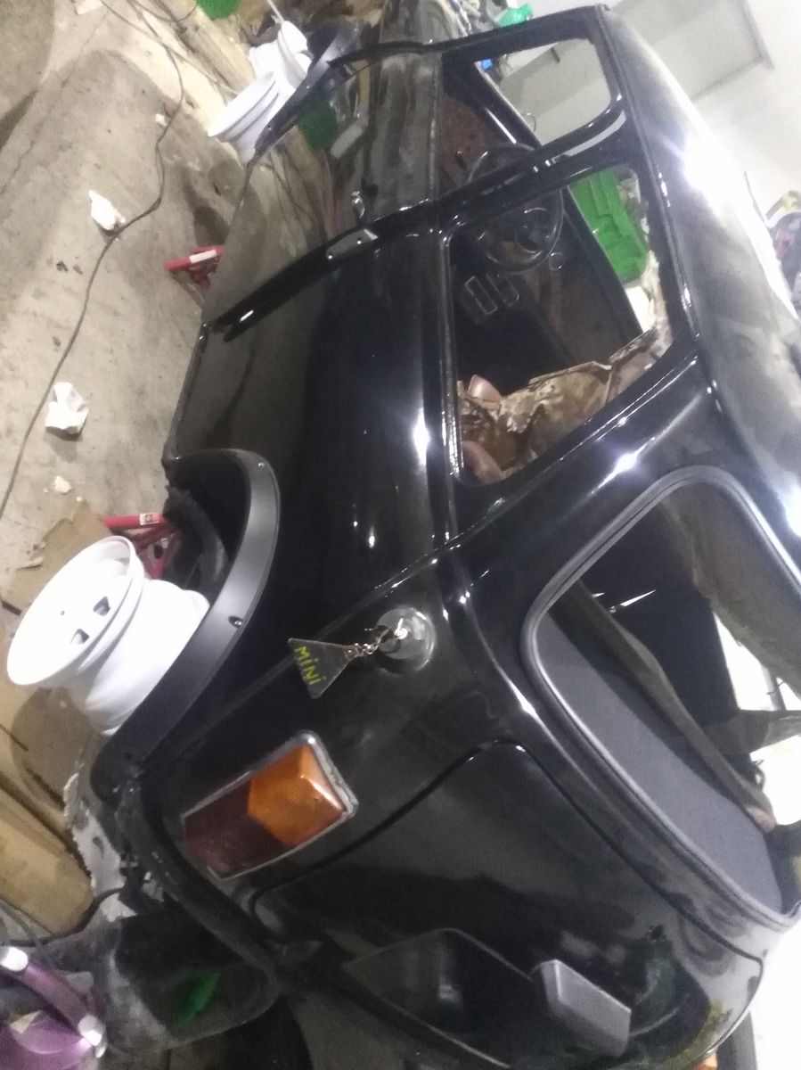

  • Mal ein aktuelles Bild von meinem Projekt.
    Die Weller Felgen habe ich aufgearbeitet, grundiert und lackiert. Die Stoffsitze ledern lassen, Hutablage neu gebaut mit fetten Lautsprecher darunter.
    Der Motor läuft (außer dem Vergaser) noch nicht. Dreht schön durch aber kein huster... Vermute Zündspule

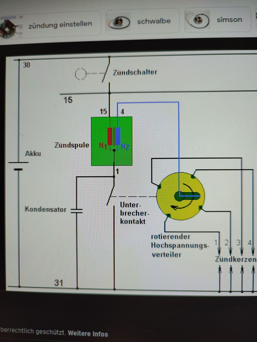

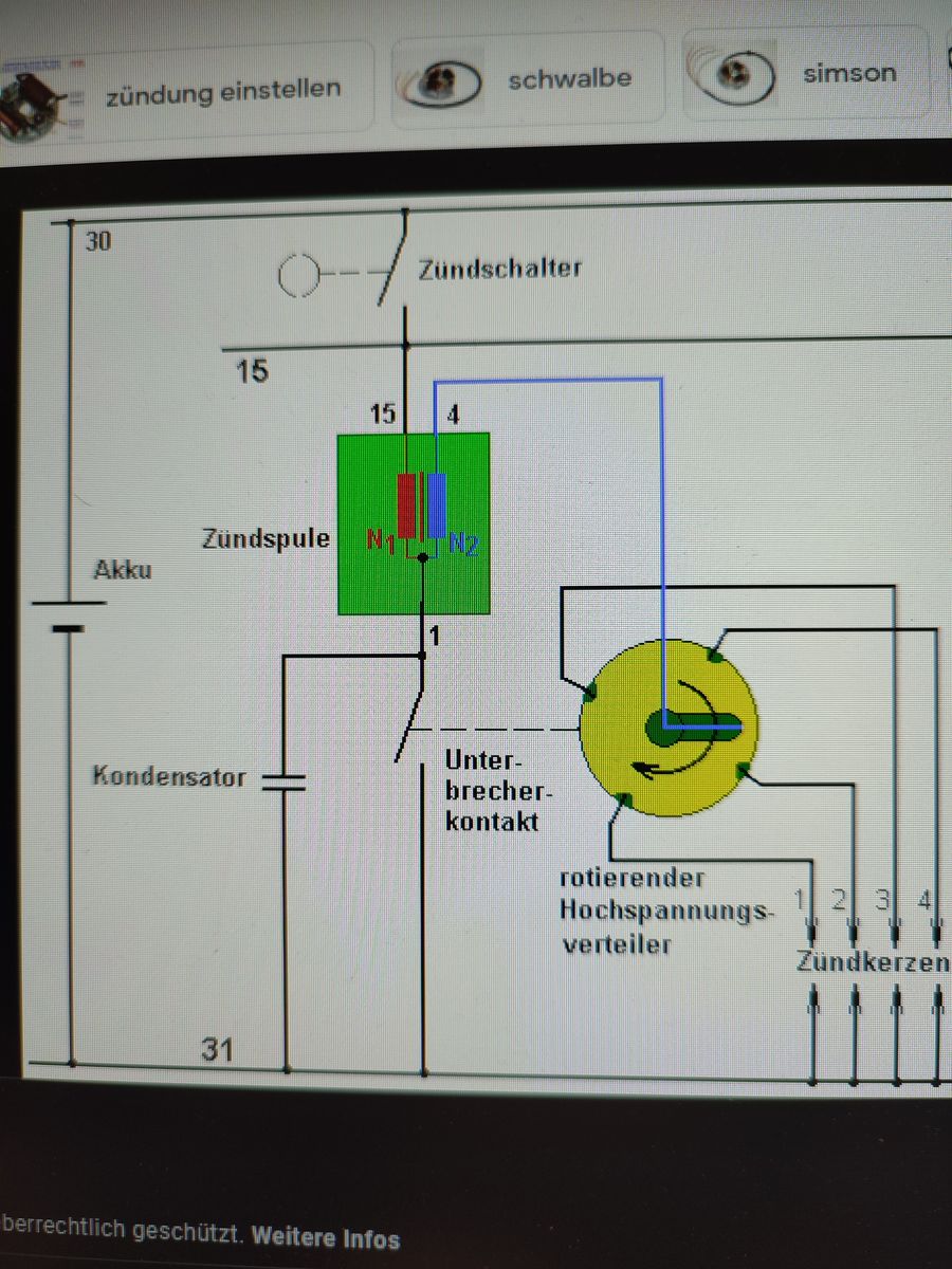

  • Guten Abend werte Schrauber!
    Beim Durchmessen der Anschlüsse bei der Zündspule (kein Zündfunke) ist mir aufgefallen dass bei der minus Klemme kein minus anliegt. Hab somit den Verteiler überprüft und da darin das Massekabel wie es scheint keinen Kontakt mehr hat mit einem Stück Kabel verlötet . Nun liegt ständig ein - an der Zündspule an. Korrekt so?
    Bekomme morgen noch eine neue Spule, da wie es scheint jene Verbaute einen Kopfstand aus 1m Höhe nicht ausgehalten hat. :redface:
  • Die Klemme 1 an der Zündspule hat nur Masse, wenn der Unterbrecher geschlossen ist...
