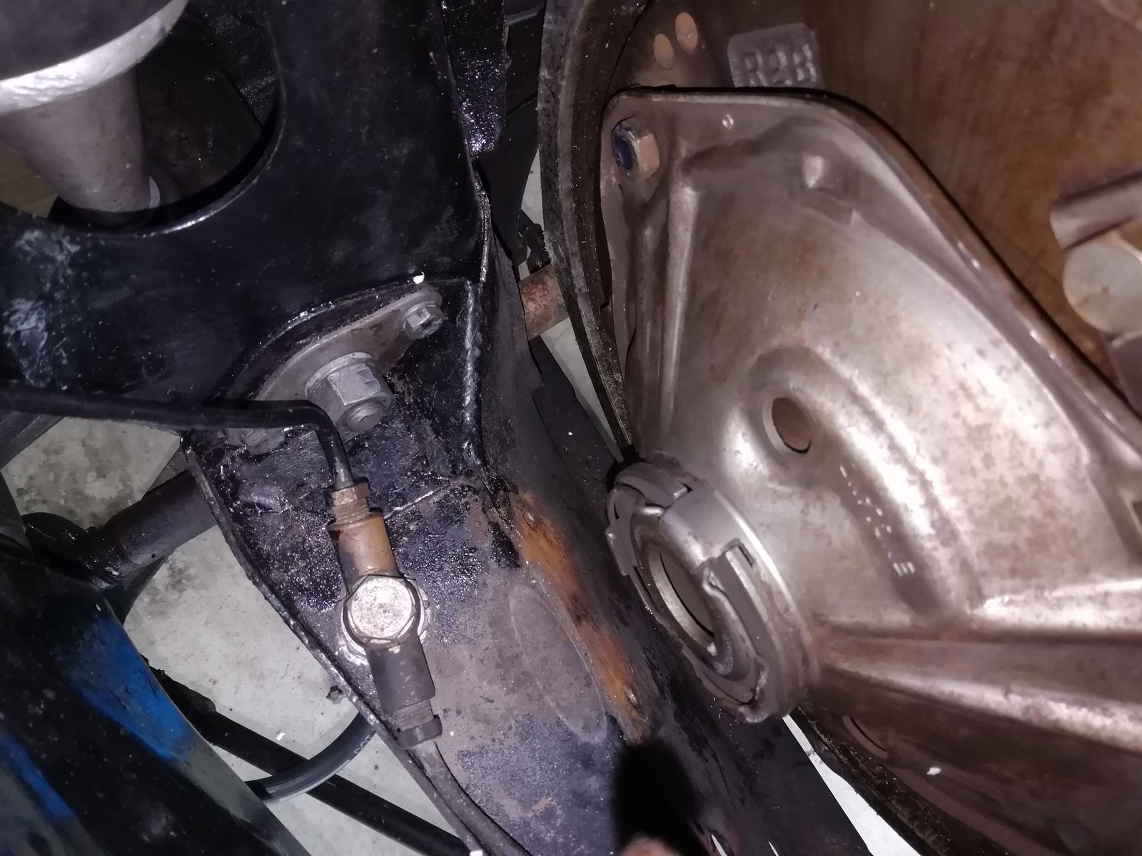

    da die Saison schon vorbei ist sind jetzt die Sachen dran die getauscht werden können oder sollen. Ganz unten auf der Liste steht der Wechsel des Ausrücklagers GRB238 der Kupplung.
    Voriges Jahr wie ich die Motorhalter getauscht habe ist mir aufgefallen dass, dass Lager Spiel hat auf der Welle. Habs nicht gleich getauscht weil ich fahren wollte und keines hatte auf die schnelle.
    Jetzt hätte ich Zeit und geh die Arbeiten an. Zu der Frage jetzt
    Soll das Lager auf der Welle Spiel haben oder stramm sitzen?

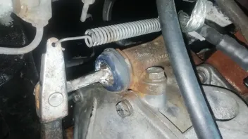

  • Bei Pre-Verto mit langem Kupplungsarm sitzt das Lager stramm auf dem Tauchkolben und ist nicht gesichert.
    Bei Verto mit kurzem Arm hat das Lager Spiel auf dem Tauchkolben und ist mit einem Clip oder O-Ring gesichert.
    Um welches System handelt es sich denn jetzt?
    Das Bild ist nicht so ganz eindeutig... zumindest für mich nicht.
    Gruss Andy

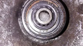

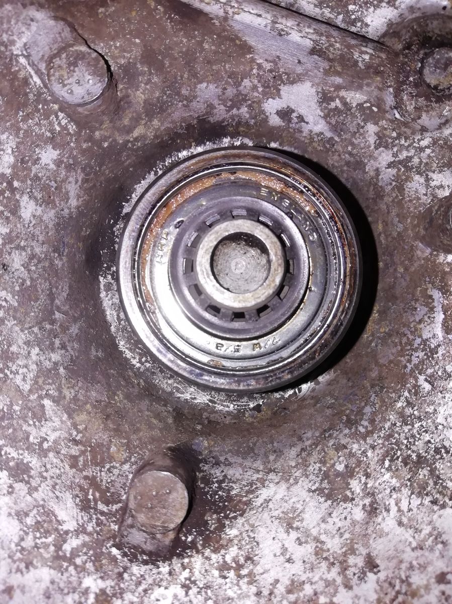

  • Moin gibson020,
    dann hast Du wohl ein A-Serien Ausrücklager - war auf dem ersten Foto wirklich schlecht sichtbar.
    Ein A-Serien / Pre Verto Ausrücklager sitzt stramm, also spielfrei; auf dem Ausrückzapfen.
    Ergo bekommt man es nicht mal so eben da herunter. Mit einem kleinen 3 Arm Abzieher wird das aber gut klappen.
    Zur Not musst Du das ganze Ding zwischen die Schraubstockbacken senkrecht einlegen - SO daß der Zapfen VORSICHTIG, mit einem Durchlag o.ä. nach unten herausgeschlagen werden kann.
    Das neue Lager ein/aufsetzen ginge zur Not ähnlich - VORSICHTIG!
    GGf. auch lieber im Schraubstock ei/aufdrücken - sofern keine hydraulische Presse verfügbar ist.https://www.minispares.com/product/Classi…ack%20to%20shop
    GRB201EVO - Mini clutch release bearing-heavy duty pre verto
    Viel Erfolg und Grüße, Norman

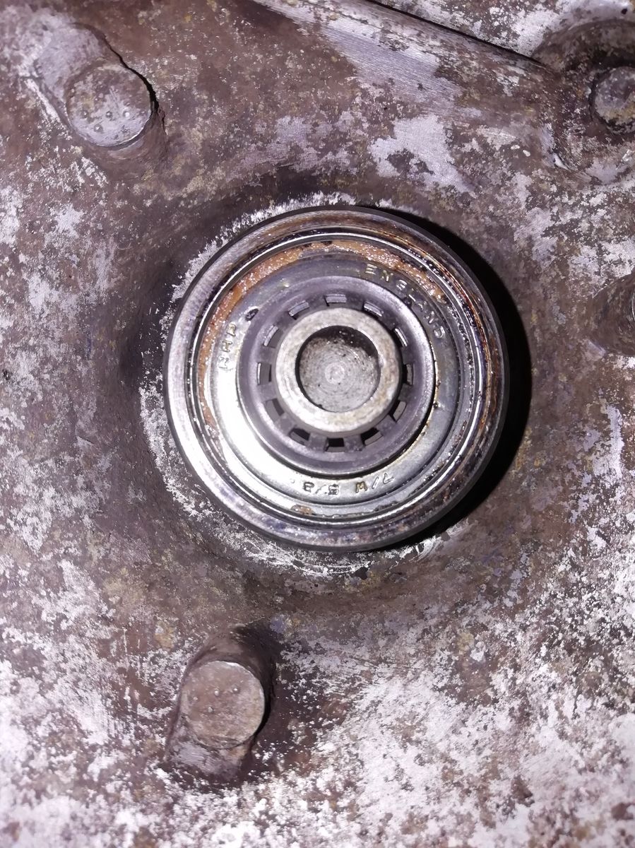

  • Ja aber ich hab diese Sicherungsscheibe oben das Lager kann ich mit der Hand dann runternehmen. Wenn ich den Kupplungsdeckel unten hab mach ich mal mehr Fotos

    Nicht ganz richtig Andy.
    Auch bei pre-Verto Kupplung gab es zuerst das "floating Release Bearing, welches mit einem Clip gesichert wurde. Den Sieht man auf dem Foto oben...
    Der Tauchkolben dafür hatte die Teilenummer DAM1995 und der Clip die Teilenummer DAM2413.
    Siehe auch hier... http://www.minispares.com/article/Technical~Information/Clutch/Engine~transplants~-~Clutch~and~flywheel~assemblies.aspx?ids=6|29|1044&perma=engine-transplants-clutch-and-flywheel-assemblies
    ...unten unter "usefull part numbers"
    Beide gibt es heute nicht mehr neu!
    Danach kam dann das "press fit" Ausrücklager mit neuem Tauchkolben 22A180
    Das Ausrücklager war bei beiden das gleiche.
    gibson020 Sollte der Clip kaputt oder verloren gehen oder der Tauchkolben in der Aufnahme für den Ausrückhebel verschlissen sein, hilft nur Umbau auf den späteren Tauchkolben. Solange da aber noch alles OK ist, kann das so bleiben... :thumbs_up: :wink:
    Gruß, Diddi

  • Das sieht aus nach A+ Tauchkolben und Lager kombiniert mit A- Ausrückhebel
    DAM Nummern sind neuer als 22A Nummern, meistens ist DAM 1982+ A+
