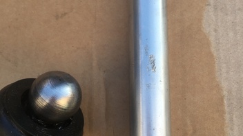

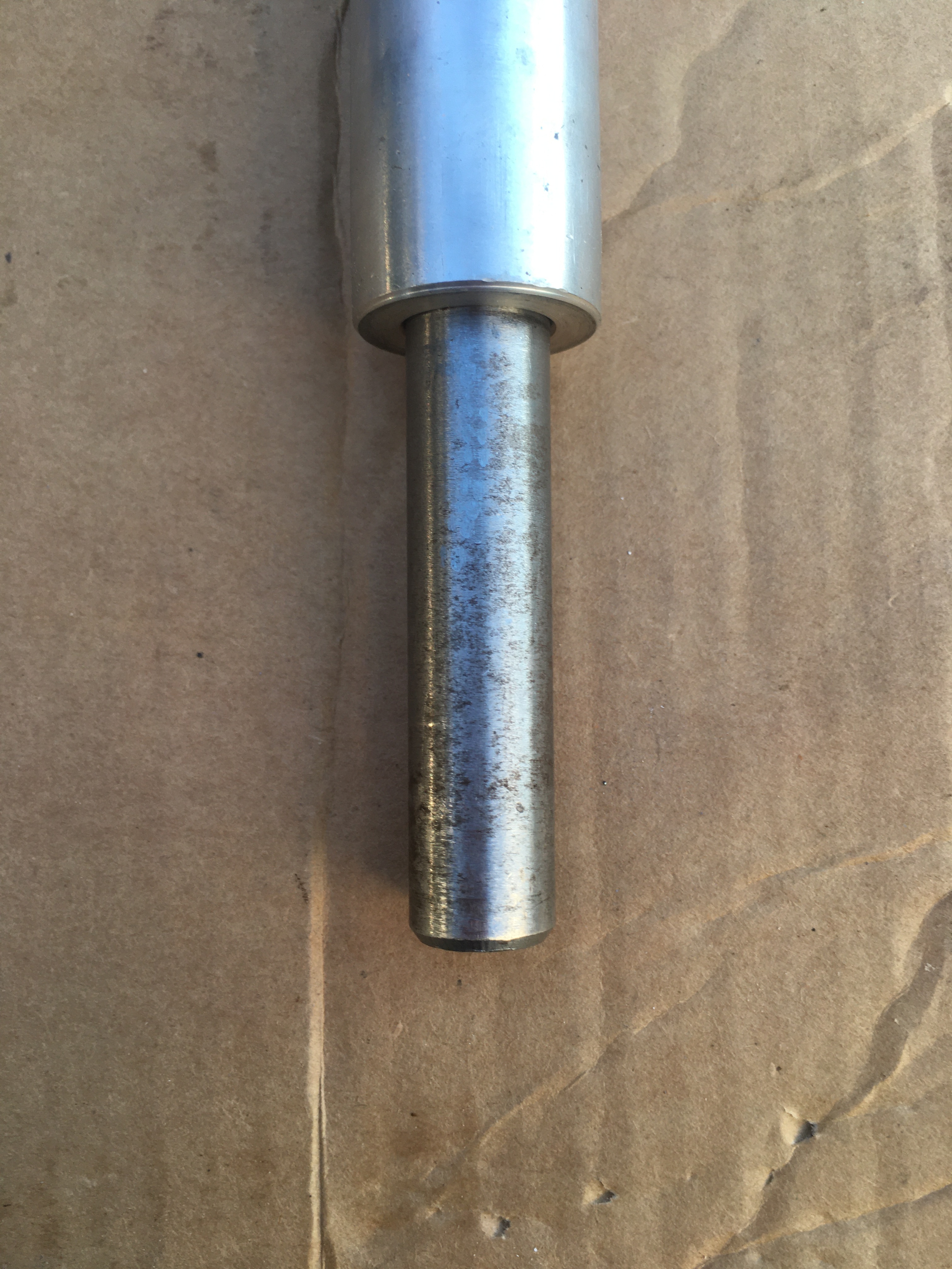

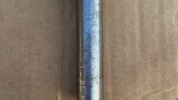

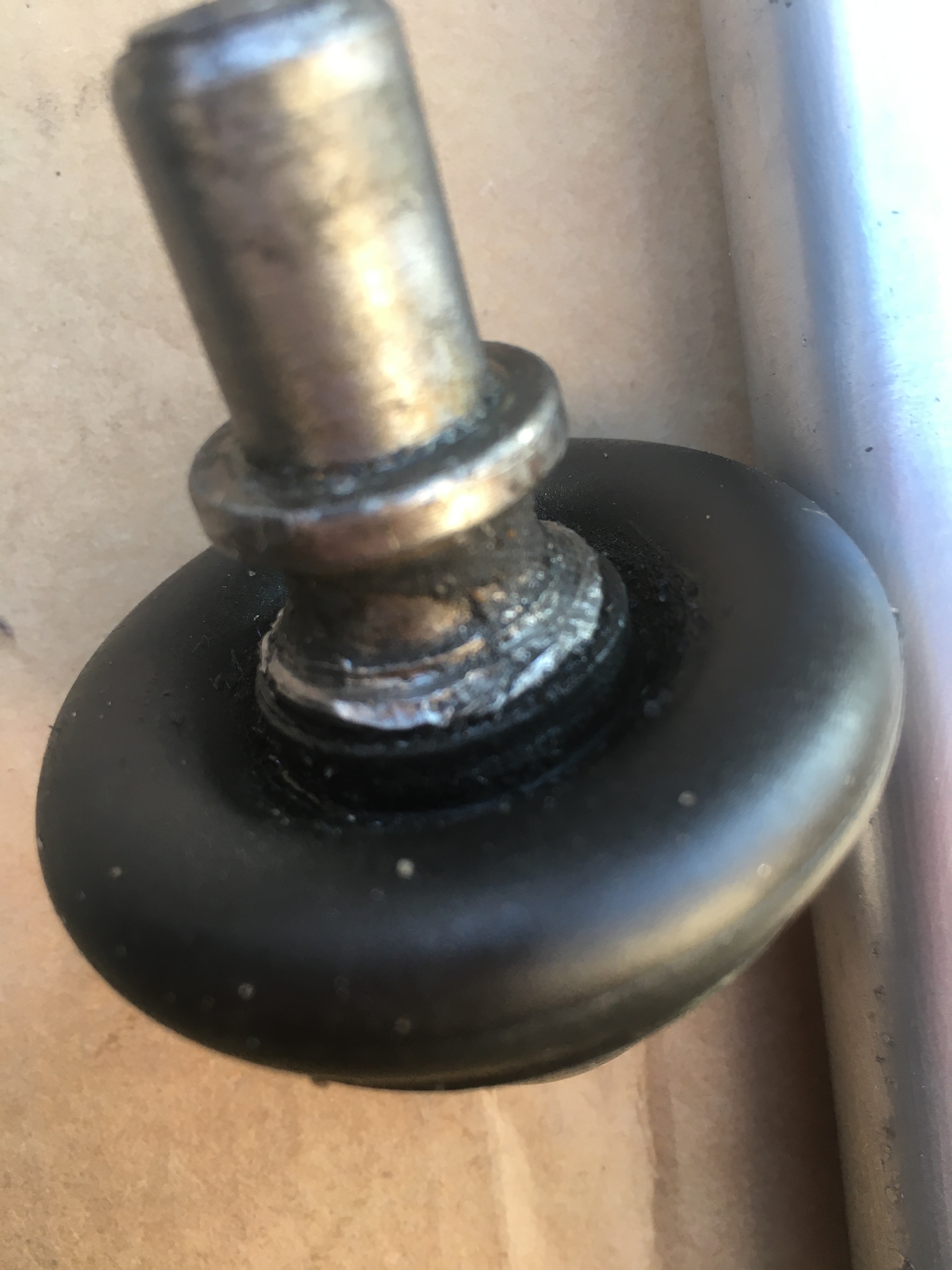

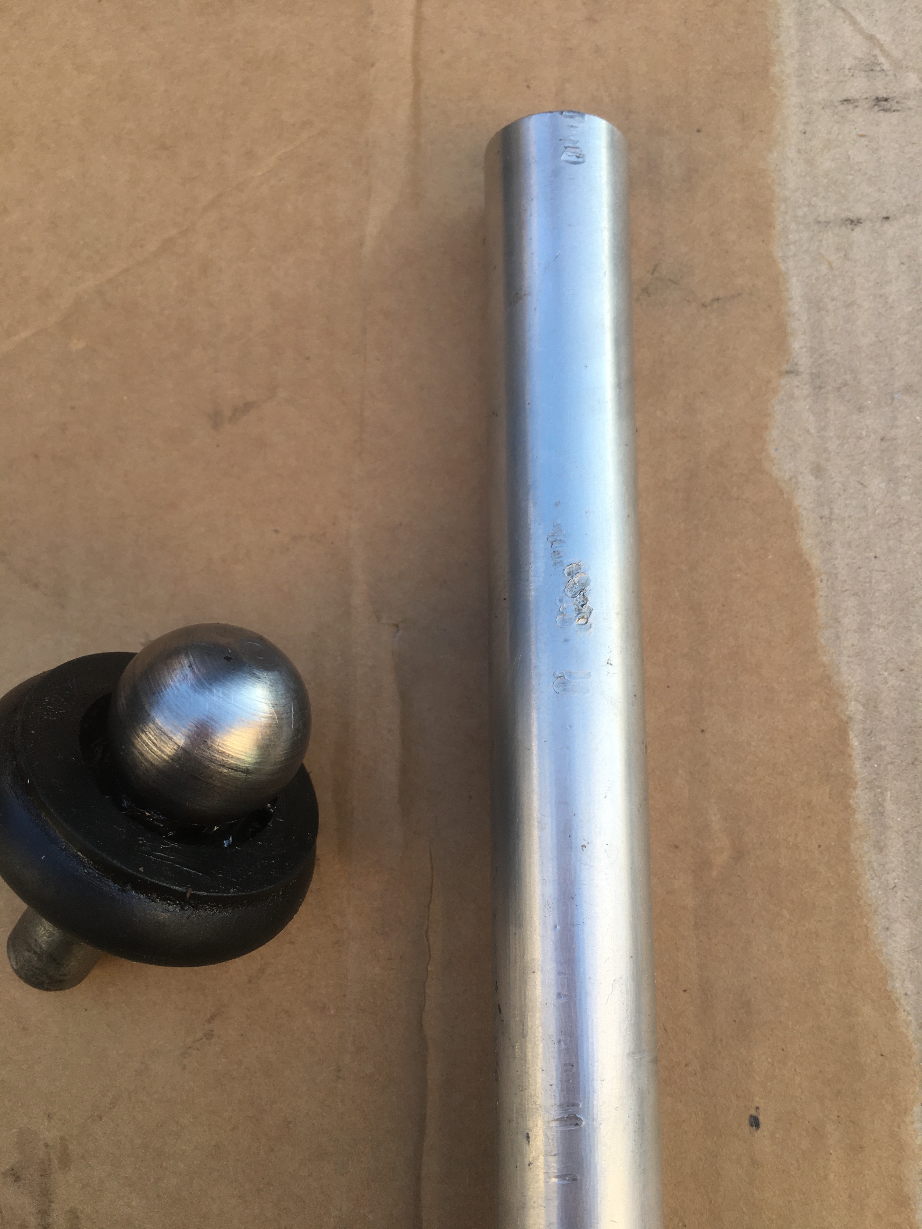

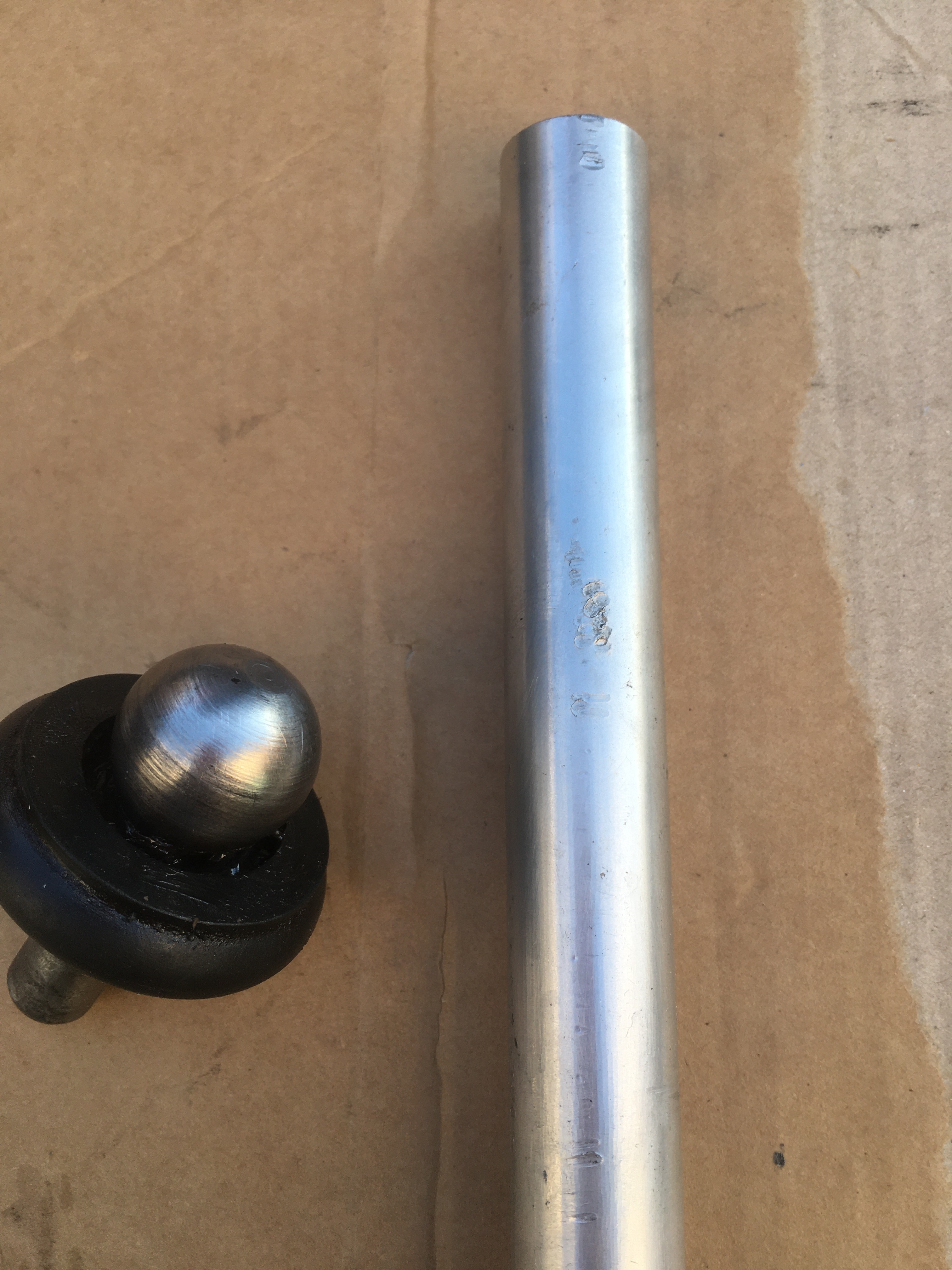

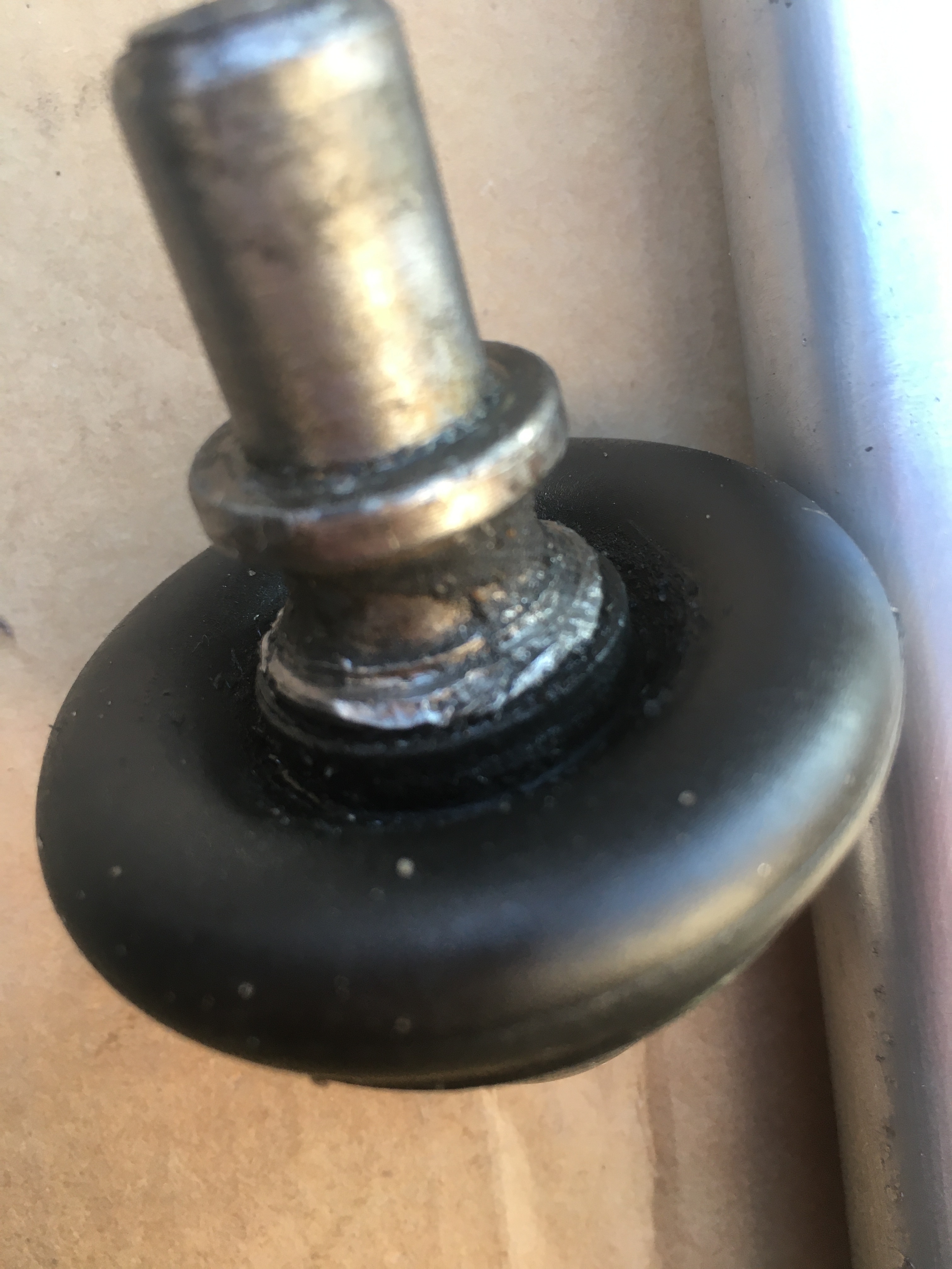

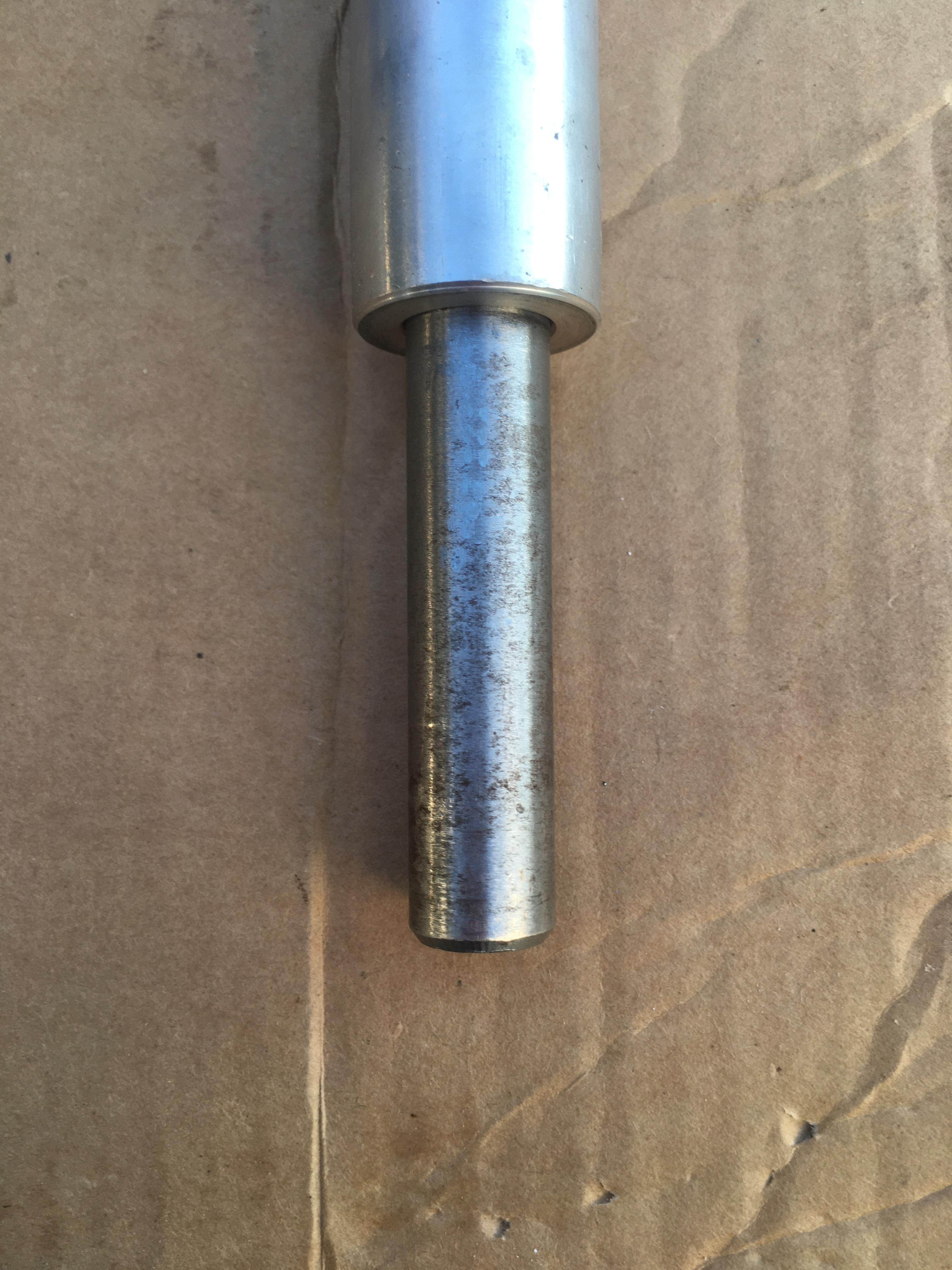

    Hab jetzt festgestellt, dass er rechts 1,4mm höher steht als links. Sodann hab ich den rechten Hilo ausgebaut. Die Stange vom Hilo saß recht trocken ohne Fett im Kugelgelenk und im Hilo. Ist das normal? Auch hatte sie ein paar Dellen, wie auf dem Bild zu sehen ist.

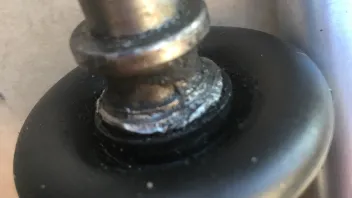

    Die Kugel vom Kugelgelenk sieht für mich in Ordnung aus. Hat jedoch minimale Riefen. Der Bund wo das Gummi sitzt ist etwas verfriemelt. Wo das her kommt kann ich mir nicht erklären, denn der Teil hat doch keinen Kontakt mit irgendwas. Ist das schlimm?

    Deine Teile sehen gut aus, Fett ist an der Stange nicht notwendig.
    Gruß, Markus
  • Hab jetzt festgestellt, dass er rechts 1,4mm höher steht als links. Sodann hab ich den rechten Hilo ausgebaut. Die Stange vom Hilo saß recht trocken ohne Fett im Kugelgelenk und im Hilo. Ist das normal?
    Kupferfett an dem Teil des Kugelgelenks, dass im Hilo steckt, damit das nicht festgammelt, hat sich bei mir bewährt.
    Der Kugelkopf selbst oder besser die Pfanne in der er sitzt wird hier mit "Abschmierfett" versorgt.
    Wenn die Teflonpfanne nur oben am Kragen ein wenig ausgefranst ist, geht das noch. Sollte sie innen Macken zeigen: 1 x neu

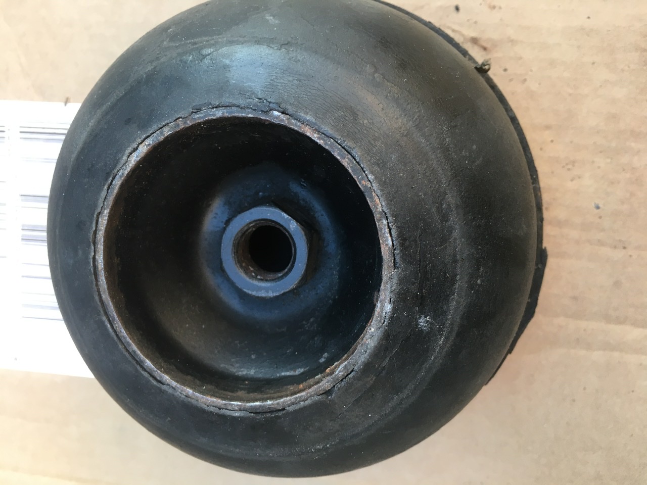

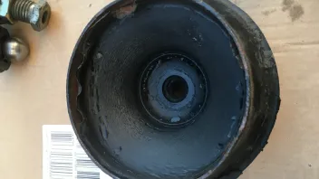

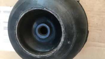

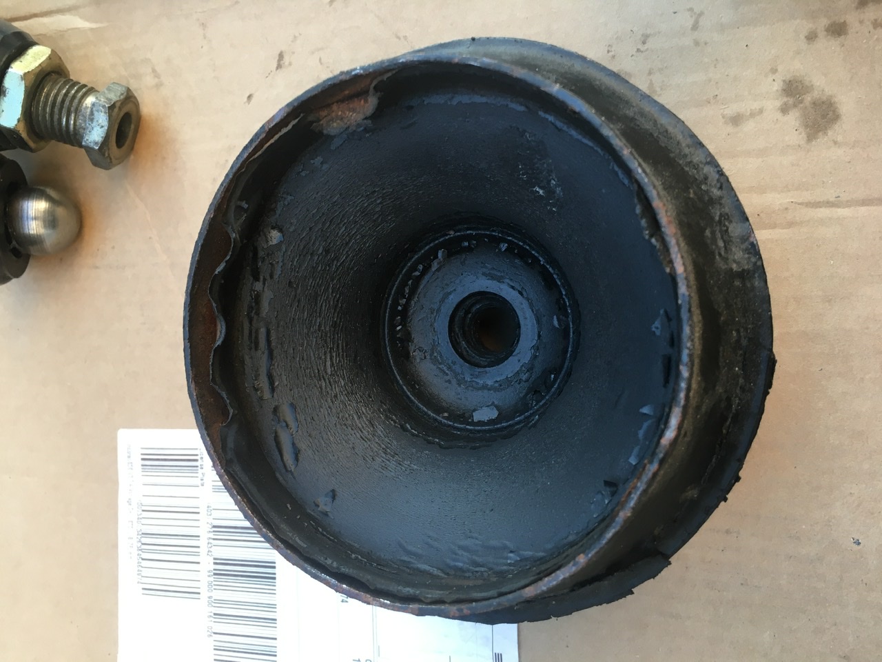

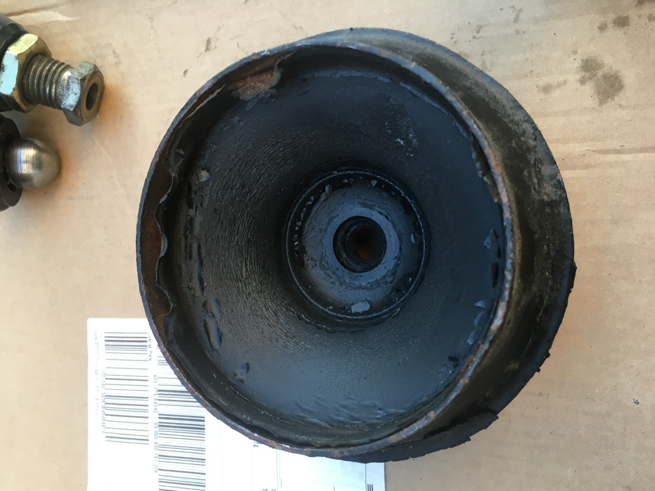

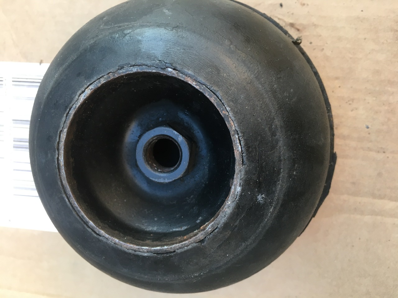

    Noch eine Frage zu den Gummis: das rechte sah wie auf den Bildern aus. Ist das noch in Ordnung?
    VG!

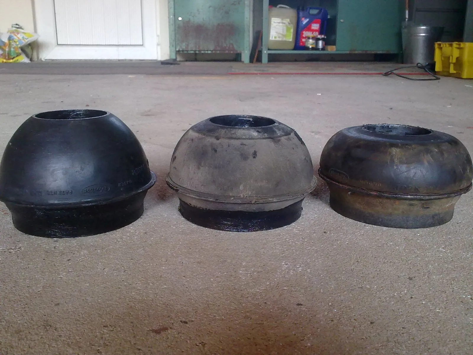

  • Noch eine Frage zu den Gummis: das rechte sah wie auf den Bildern aus. Ist das noch in Ordnung?
    Yepp, ist es.

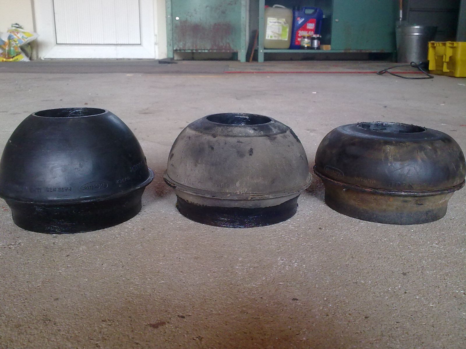

    Hab' noch keine anderen Schäden an den Gummifederelementen erlebt als die Verformung zu Donuts.
    Hier mal ein Vergleich
    1. Neu
    2. gut abgehangen aus nem hinteren Hilfsrahmen
    3. gleich alt wie 2. aber aus dem vorderen Hilfsrahmen
    Andreas
