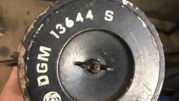

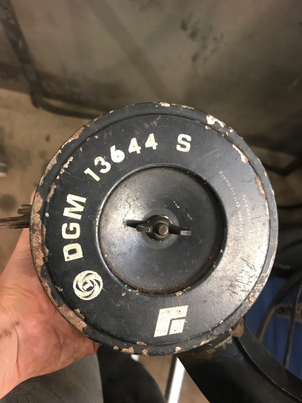

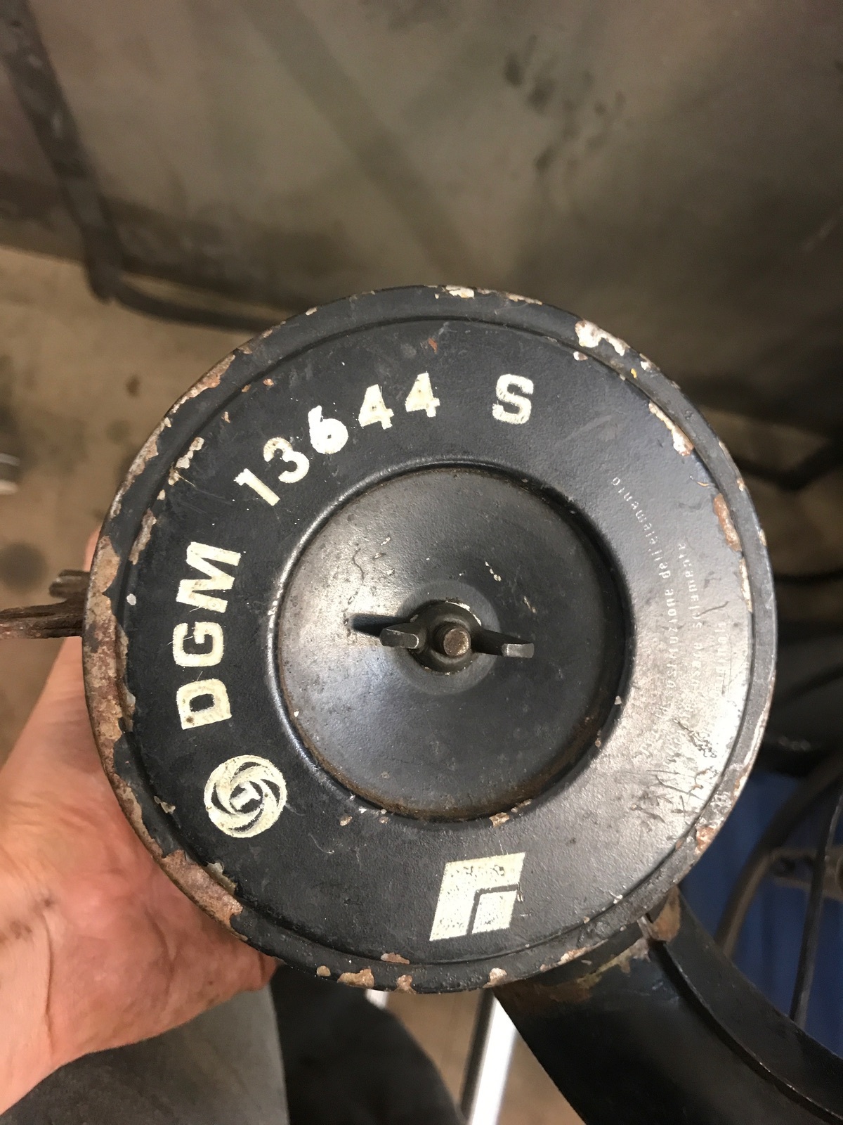

  • Hallo zusammen,
    mein Mini bekommt einen HS6 verpasst. Zusammen mit dem Luftfilterkasten vom Mini De Tomaso.
    So ist zumindestens der Plan....
    Bis jetzt stelle ich mich allerdings noch ein wenig ungeschickt bei der Suche nach dem passen Luftfiltereinsatz für das Gehäuse an.....
    Am liebsten hätte ich da ja so etwas wie einen K&N Austauschluftilter. Gibt es so etwas?
    Kann mir da eventuell jemand weiterhelfen?

  • .... solche runden Büchsen als LuFi-Gehäuse findet man bisweilen im Baumaschinen-Sektor .... aber vielleicht hat ja noch jemand einen Luftfilter mit ´ner umschlüsselbaren Nummer drauf ..... (Knecht / Mann / Purolator ect.)
  • Ich weiß nicht, wie das "DeTomato" Gehäuse innen aufgebaut ist.
    Aber von z.B. K&N gibt es zylindrische sowie konische Universal-Filter in unterschiedlichen Durchmessern, Längen und mit unterschiedlichen Flansch-Durchmessern. Vielleicht ist da ja etwas passendes dabei... Oder das Gehäuse lässt sich vielleicht innen entsprechend anpassen...
    Konisch...https://www.isa-racing.com/fah…ersalfilter-rund-konisch/
    Zylindrisch... https://www.isa-racing.com/fah…lfilter-rund-zylindrisch/

  • innen ist da nicht viel
    zuluft kommt aussen auf den filter und durchströmt diesen und auf der einen seite in der mitte gehts weiter zum vergaser.
    der filter hat so ca 0,5-1 cm abstand zum kastenblech .
    im sommer wird das ansaug stück raufgedreht
    im winter zum auspuffkrümmer, damit die luft nicht gar so kalt ist.
