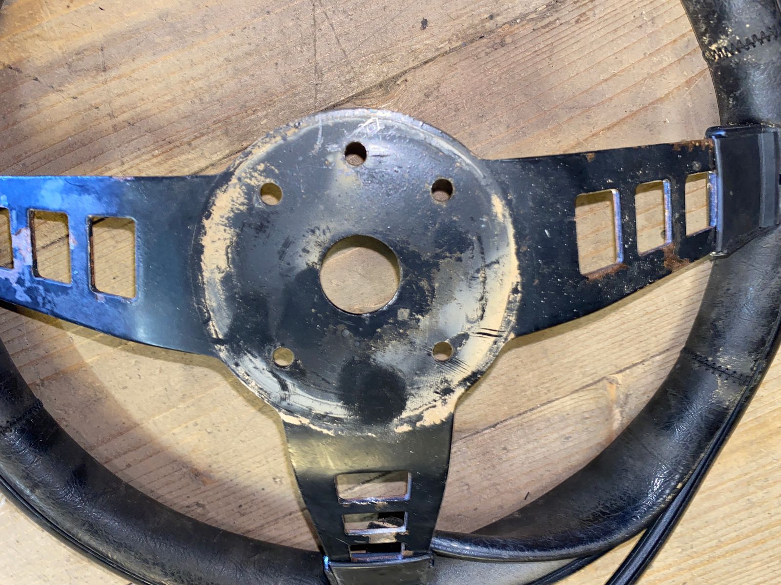

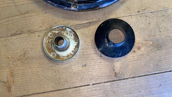

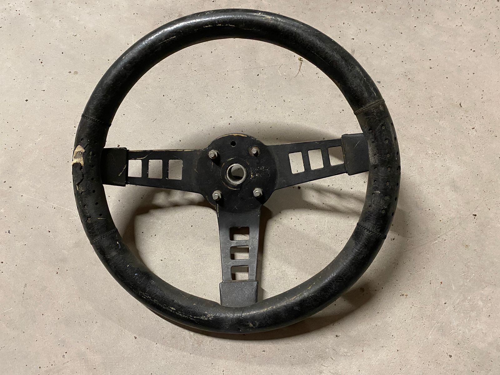

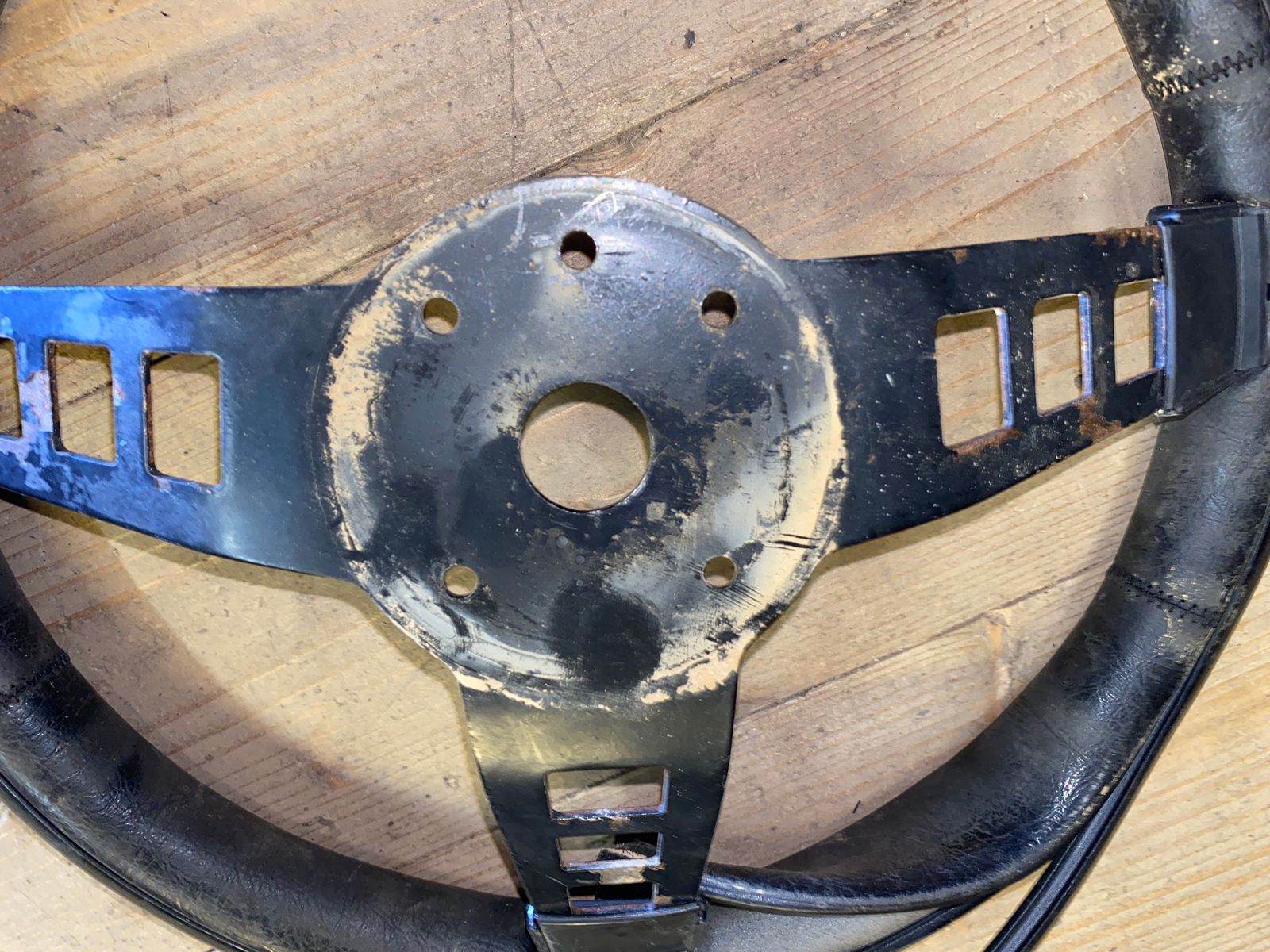

Kennt jemand den HErsteller dieses Lenkrades?
Die Nabe hast du ja sicher schon abgeschraubt gehabt...ob sich da noch was an Nummern findet....
Ja, aber leider steht da auch nichts.
Ich muss mal schauen, was mein TÜV-Prüfer dazu meint, bevor es hübsch gemacht wird…
Es könnte das Problem auftreten, daß nach dem Abschrauben des oberen Ringes sichtbar wird, daß alle 3 Speichen einzeln ohne jede weitere Anbindung unter diesem Ring nur geklemmt sind, keine Verbindung zueinander haben.
Das wäre ich der Tat ein wichtiger Sicherheitsaspekt.

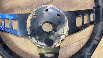

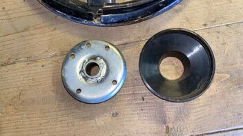

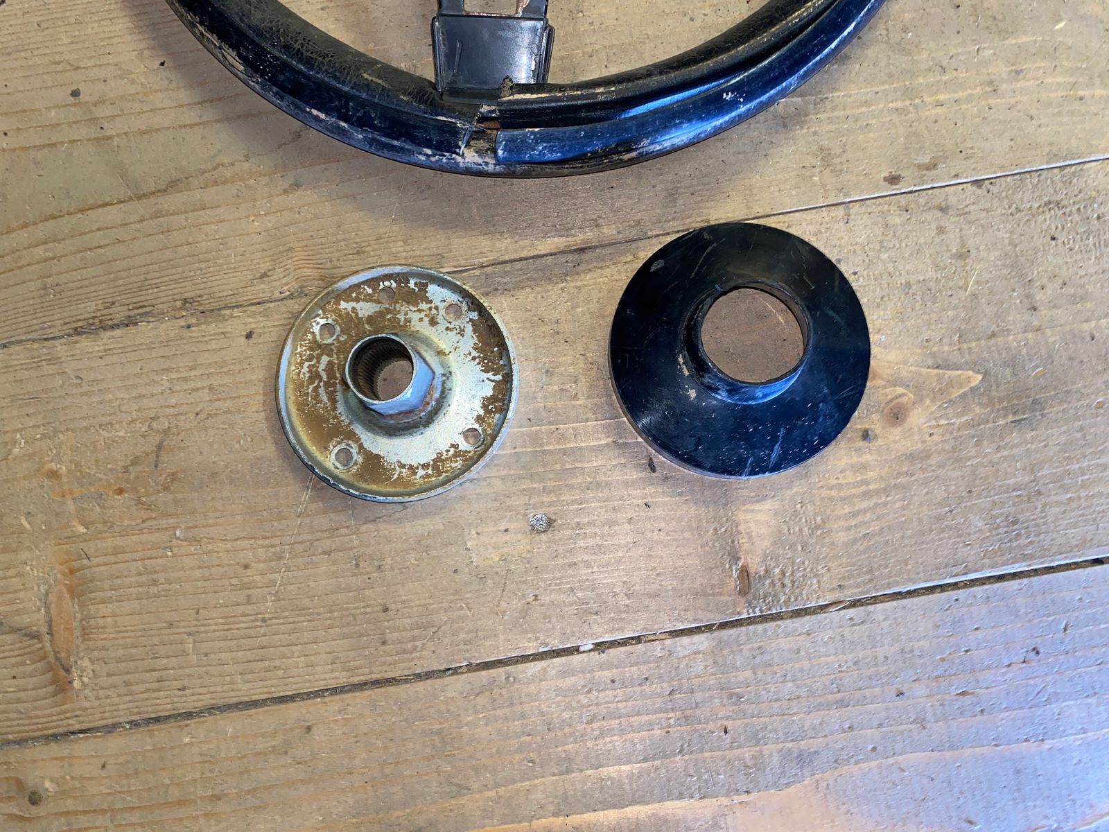

Danke für die Tips, aber die Speichen sind in der Mitte nicht einzeln zusammengeführt. Da alle Teile aus Stahl gefertigt sind und das Material auch nicht zu dünn anmutet, macht es einen recht stabilen Eindruck. Lediglich die Nabe hinterlässt einen etwas schwächeren Eindruck, da sie "nur" aus einem dicken Blech gedrückt ist und die Verzahnung (ein Drehteil) angeschweißt wurde.
Auffällig ist übrigens noch, dass auf der Rückseite das (Kunst-)Leder mit einem Ring geklemmt und nicht wie meist üblich genäht ist.
Ein Hinweis war auf Springalex, dem muss ich noch nachgehen.
Hier noch weitere Bilder:

Sehr gut, daß die Befürchtung in's Leere ging.

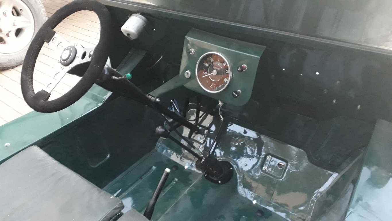

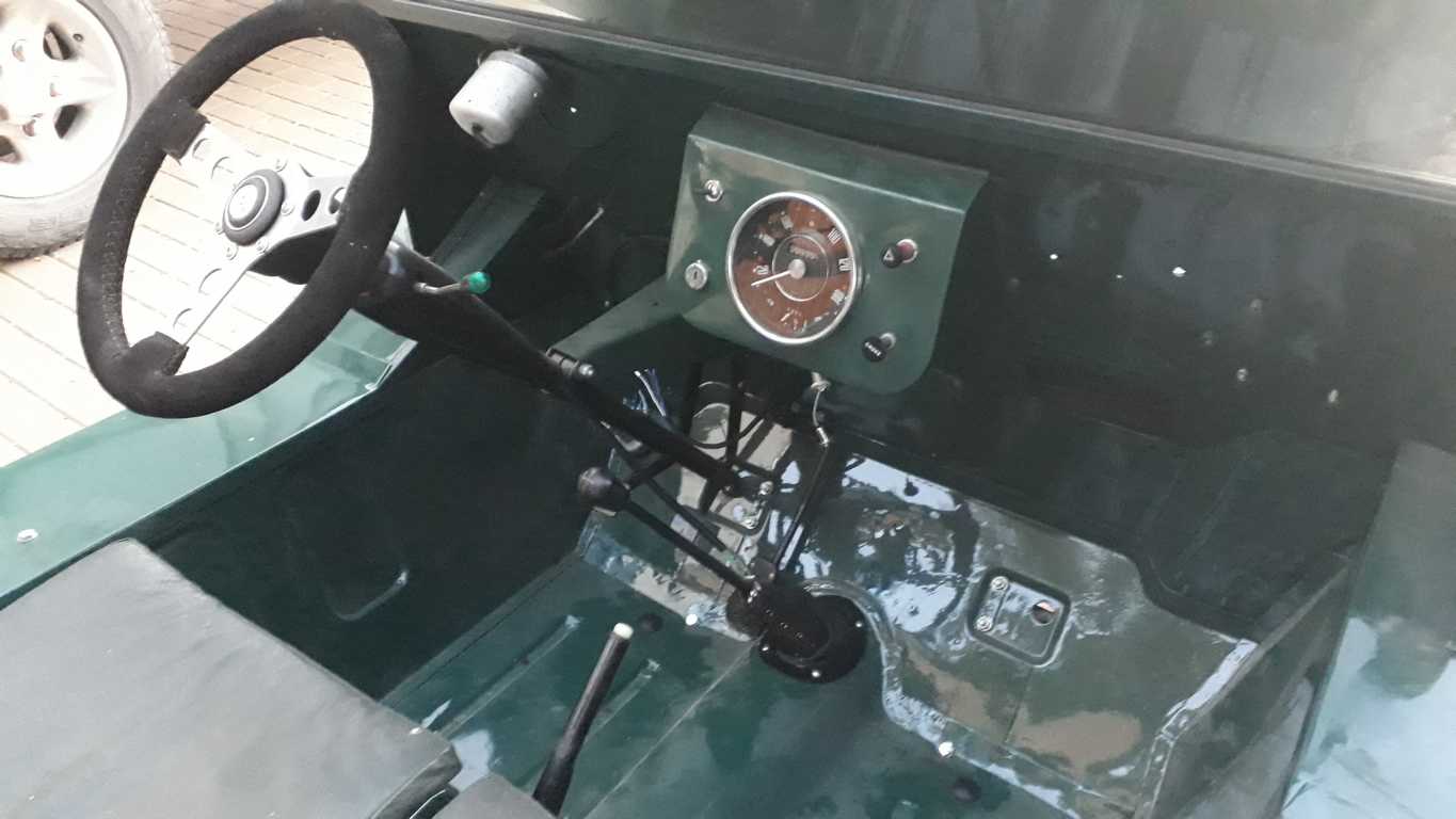

Was mir viel mehr Sorge macht als ein "mehrteiliges" Lenkrad das man vielleicht auseinanderpflückt ..... ist die Lenksäule die wie eine Lanze in den Raum ragt .....
Ich habe mich vor Jahrzehnten mit einem Inno B 39 durch einen Straßengraben gerollt .... bin auf dem Dach liegen geblieben, trotz Gurt lag ich frei im Auto weil der super "Mexico GT Sportsitz" kollabierte und die Rückenlehne wegbrach .... jeder Aldi-Liegestuhl hat ein stabileres Gestell.
Den Mexico GT hatte ich mit einem anderen Mini gekauft, man saß gut darin.
Zurück zu Lenkrad / Lenksäule ..... hat mal einer eine "Sicherheits-Lenksäule" für den Mini gesehen / gebaut ?? statt der "Lanze" vielleicht 2 ineinander verschiebbare 4kant-Rohre ??

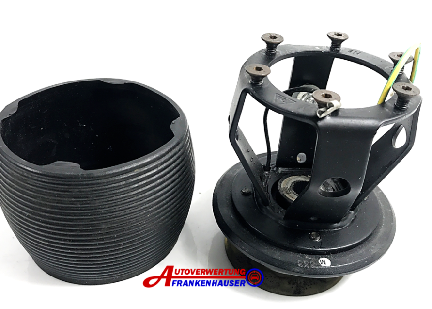

jedoch sind RAID Lenkradnaben aus einem ca. 100mm breiten, perforiertem Blechring gefertigt die sich bei einem Aufprall
z.B. mit der Brust oder versteiften Armen verformt.
Zumindest wird ein Teil der Energie / Kräfte aufgenommen.
Ähnlich bei Victor F.
Nun ja ..... hätte ja sein können, daß irgend ein begabter Schrauber schonmal darüber nachgedacht hätte, bei einem massiven Impact nicht aufgespießt zu werden ....
Gab es da nicht mal eine andere Lenksäule für den kanadischen Markt?
Habe da irgendwas im Kopf, bin mir aber nicht mehr sicher.
Auf die Schnelle grade das noch gefunden:
BILLET STEERING COLUMN FOR MORRIS CLASSIC MINIMade to Order This is a work of art. It's an aluminium steering column designed to directly suit the Morris Classic Mini - Single Stalk. It is manufactured…billetworks.com.auStolzer Preis, aber sehr schick und „collapsible“!

Da ist viel wahres dran ...... und deshalb schwirrte mir auch eine "knautschbare" (Teleskop oder sonstwie) Lenksäule durch die Gedanken ....

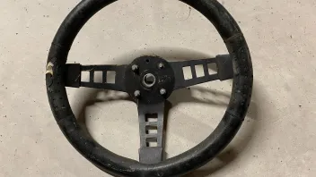

kurzes Update:
Es ist offensichtlich ein Motec Lenkrad…
Danke für Eure Hilfe!

Es gab --gibt irgendwo bestimmt immer noch-- eine Umbaumöglichkeit einer, ich meine, Lotuslenkung mit kardanischem Gelenk.
In Folge steht das Lenkrad dann anders und eine nach oben schiebende Lenksäule würde dann evtl. nicht zwangsläufig auch Richtung Kopf/Brust schieben.
Genauere Details leider vergessen.
