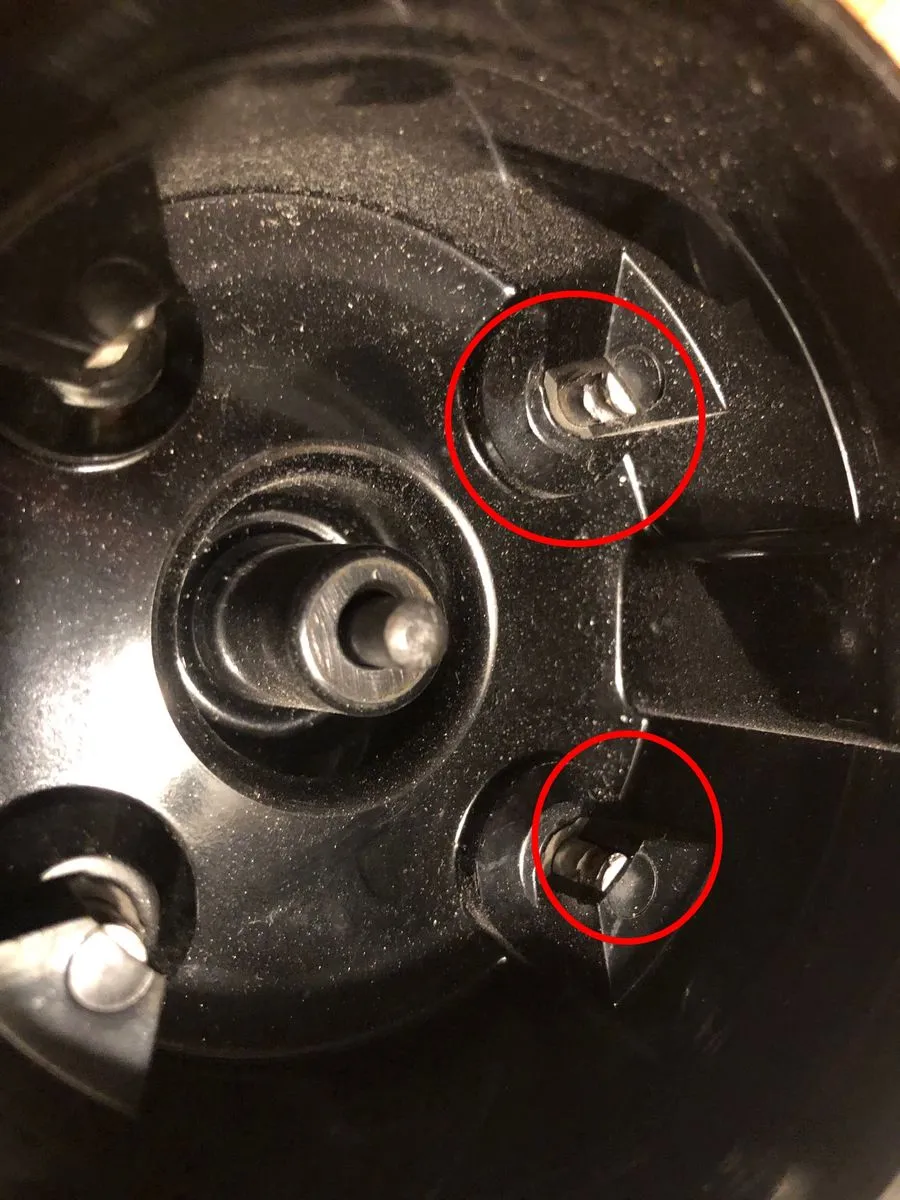

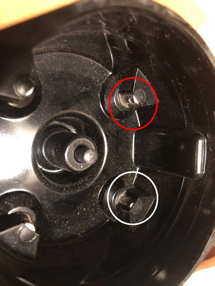

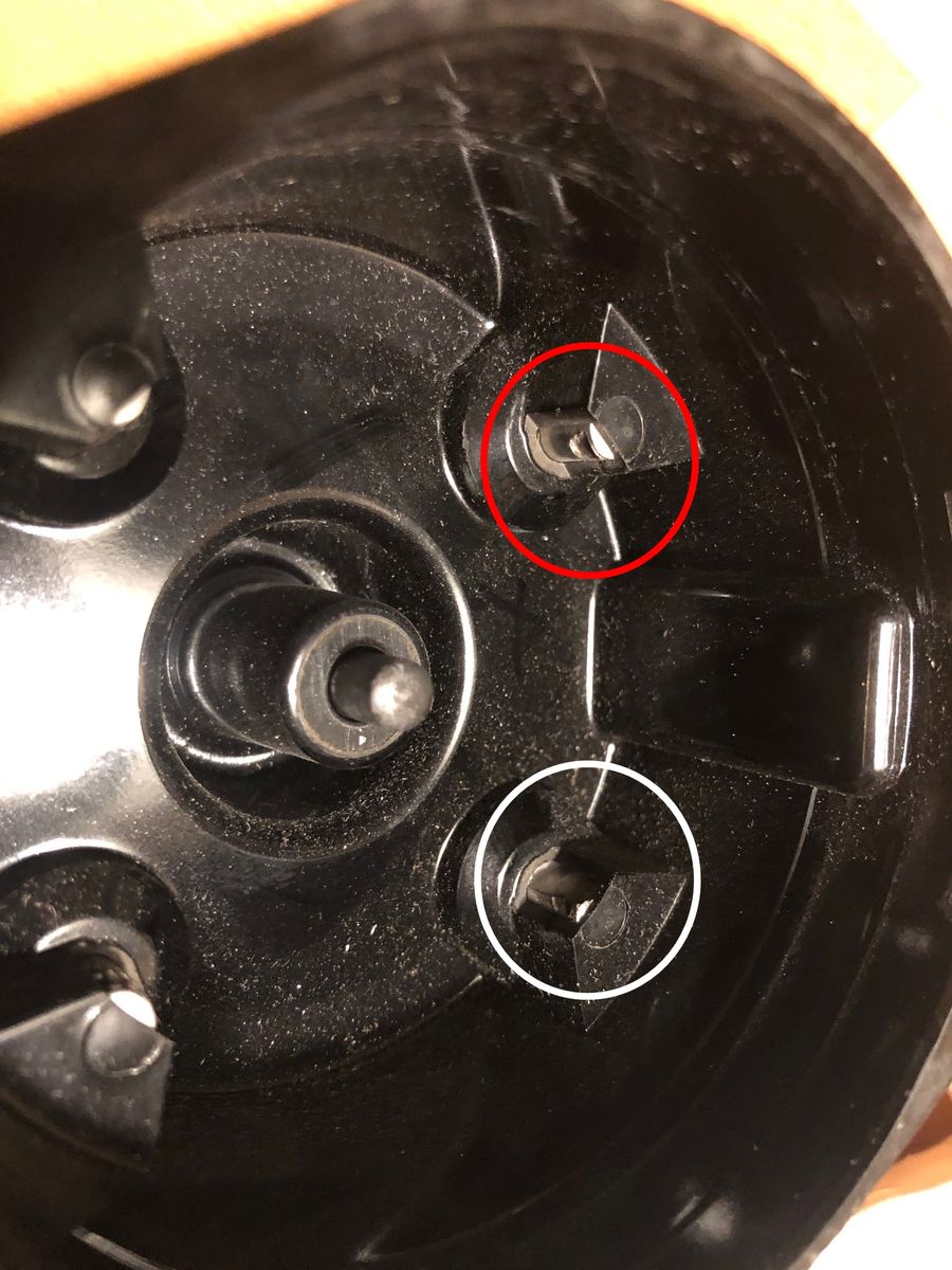

    Das Problem scheint gelöst. Bin der Vermutung die ich unter Beitrag #37 hatte nun nachgegangen.

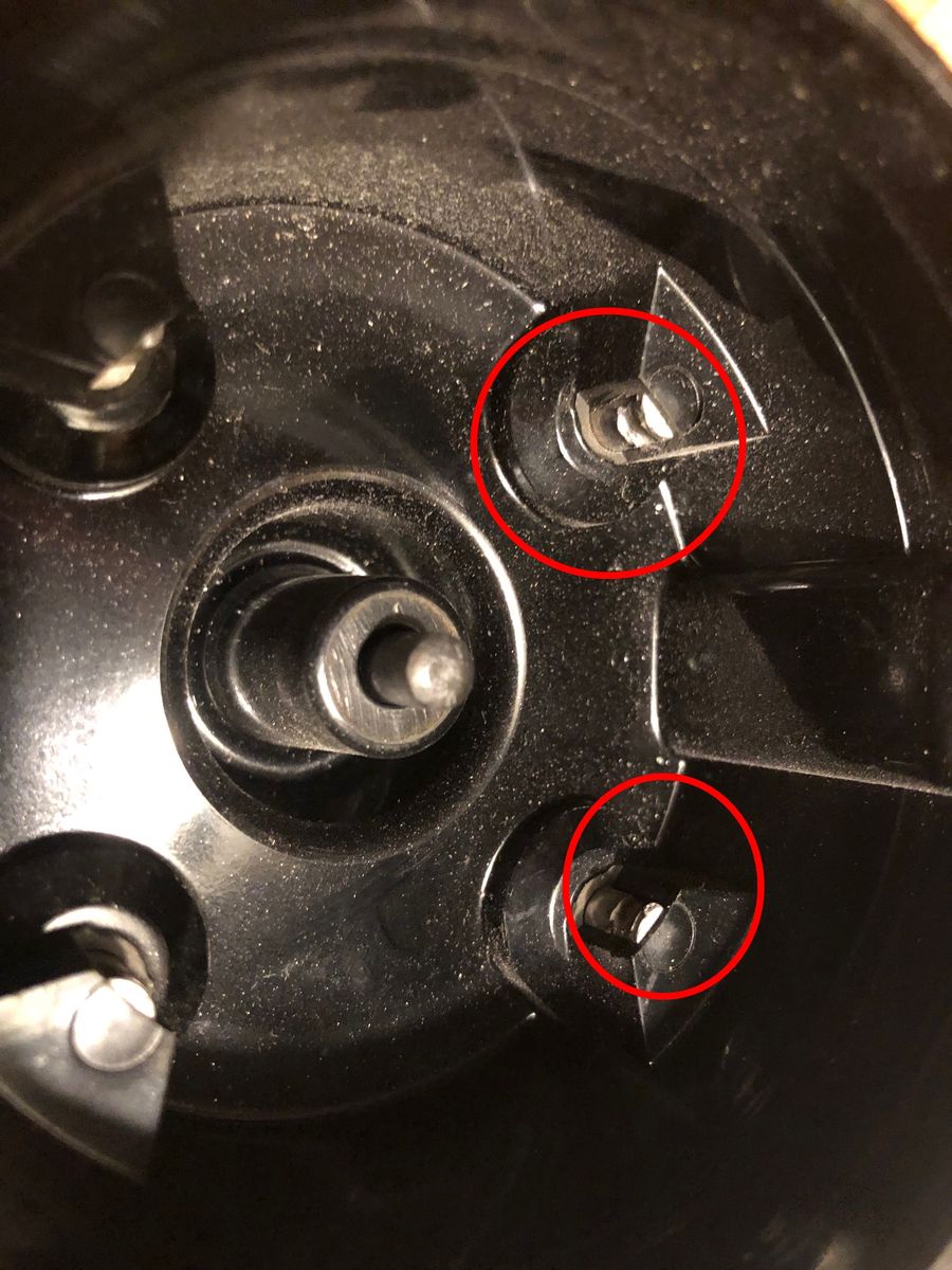

    Die hier neue Verteilerkappe näher betrachtet und so sah sie aus:
    Drei der Kontakte waren ca 2mm tief eingeschliffen, eins in seinem ausgebrochenen Sitz -weiß markiert- verdreht. Ist auf dem Bild nicht so richtig zu erkennen.

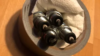

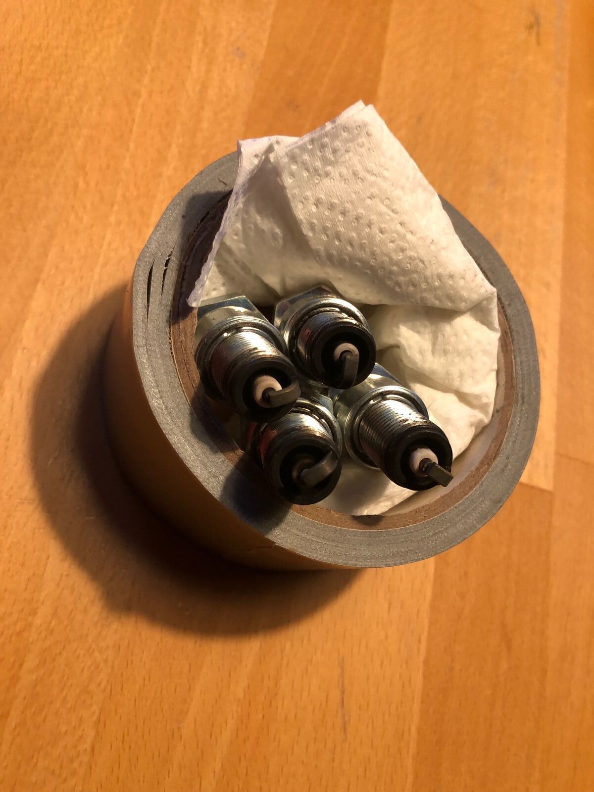

    NOS passenden Verteiler und Kappe drauf. Dann wegen vorübergehender Fahruntüchtigkeit gestern spät abends :innocent: knappe 30 Minuten mit 2000 U/min im Stand laufen lassen.
    Die mittleren zwei etwas dunkler und "1" und"4" etwas heller. Soweit sehr zufrieden.
    Nun kommt noch der "road test".

    Die Verteilerkappen sind nur noch billiger Schrott und taugen gar nichts mehr. Oft fällt der Mittelkontakt einfach so raus.
    Andreas
  • Ich hatte im Vorfeld bestimmt schon mehrere Kappen und Zündkabel probiert und getauscht. Nachträglich beobachtet sehen die bisher ausgetauschten Kappen ähnlich "verschlagen" aus Andreas. :scream:

    das ist schräg - wirklich schräg! Das war denn nun also der Fehler? Eine weiße Zündkerze hieß für mich, und andere offenbar auch, bislang immer Nebenluft o.ä.
    Wieder was dazu gelernt!
    So eine Verteilerkappe (für einen 59D4) hatt ich allerdings auch mal, im Rahmen einer Inspektion, eingebaut - vor Jahren.
    Direkt nach der Inspektion /-kappenwechsel startete ich den Motor um zu prüfen ob der Ölfilter dicht ist. Dabei fiel mir auf das die Verteilerkappe bei laufendem Motor hüpft - soweit es die Klammern zuließen. Bei dieser -kappe waren auch die Zündkabelanschlüße nicht auf Maß gefräst.
    Da ich diese -kappe natürlich sofort getauscht/reklamiert habe und danach alles i.O. war, habe ich mir die Zündkerzen allerdings nicht angesehen.
