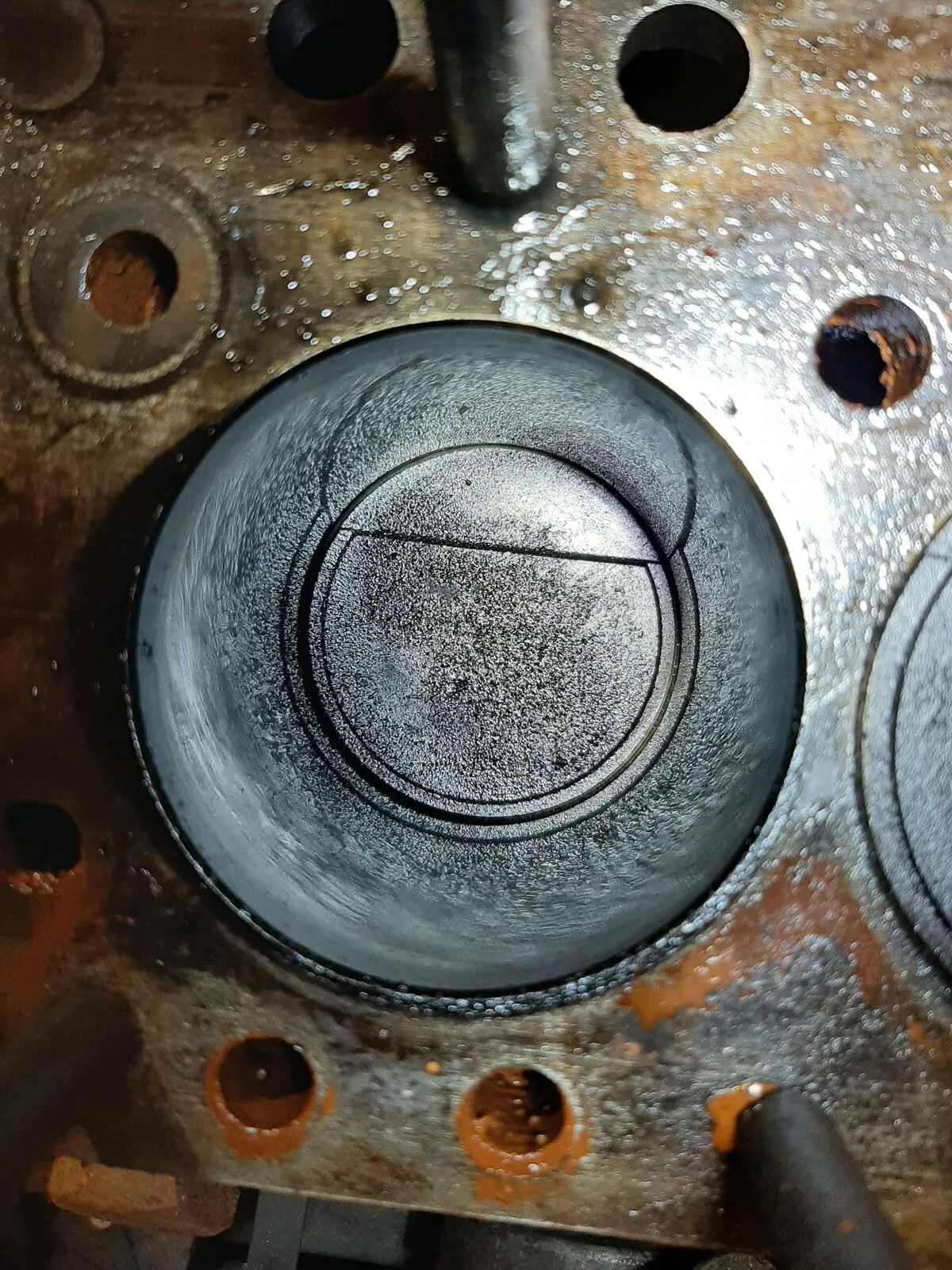

  • Hallo zusammen, ich habe bei meinem Inno 1001 Motor den Zylinderkopf demontiert. Bei einem Blick in den Zylinder ist mir Aufgefallen, dass der Kolben nicht überall anliegt sondern ein deutlich sichtbarer Spalt zwischen Kolben und Zylinder ist. Ich habe den Spalt mit einer Fühlerlehre gemessen und bin auf 0,8 mm gekommen. Ich habe nur einen Kolben gemessen, sieht aber bei allen so aus. (siehe Bild)
    Von modernen Motoren kenne ich das so nicht. Ich habe auch noch einen anderen A-Serie Motor (kein Inno). Bei dem ist der Spalt auch nicht so deutlich.
    Jetzt bin ich etwas ratlos. Ist das normal?
    Hat den Motor vielleicht jemand bearbeitet und jetzt sind die Kolben zu klein?
    Was kann ich jetzt machen?

  • Kolben haben über dem oberen Ring meist einen etwas kleineren Durchmesser, der durchaus im 10tel mm Bereich sein kann. Das eigentliche Laufspiel zum Zylinder wird durch den Durchmesser unter dem Ölabstreifring gegeben. Um das zuverlässig zu messen, müssen die Kolben raus. Dein Test mit der Fühlerlehre kann trügen und zuviel Spiel vortäuschen. Im eingebauten Zustand kann man aber die Zlinder durchmessen. Oben sollte die Abweichung und Unrundheit zu unten nur wenige 100stel mm sein und es darf keine fühlbare Kante am OT sein. Ein weiteres Indiz ist das Honbild. Wenn das nicht oder nur noch kaum zu sehen ist, kann man davon ausgehen, dass der Zylinder verschlissen ist.

  • Sollte der Kolben dann nicht zumindest Mittig im Zylinder laufen? Bei mir liegen die Einseitig an und auf der anderen Seite ist der Spalt.

  • Die Kolben lassen sich wahrscheinlich mit zwei Fingern hin und herbewegen (alle Richtungen seitlich), besonders auf UT und OT. Je nach Laufleistung nicht ungewöhnlich.
    In meinem Alltagsmini ist ein 1300er Metromotor bei dem die Geschichte ähnlich aussieht, Hohnspuren noch deutlich sichtbar, aber die Kolben lassen sich leicht bewegen. Der Motor sollte eigentlich nur als Ersatz/Übergang dienen, hat gute Kompression und kaum Ölverbrauch, hängt super am Gas, bleibt also drin.
    Zu bedenken ist aber auch, dass sich die Kolben bei warmen Motor ausdehnen und dadurch das Spiel geringer wird.

  • Ich habe das Fahrzeug halb fertig gebaut übernommen. Motor war aber schon drin, aber nachgerüstet. Die Karosse ist nämlich kein Inno und Bj. 1985. Wie es manchmal bei alten Autos ist, kann ich über das frühere Leben des Motor nichts sagen.
    Da der Zylinderkopf aber recht sauber und die Ventile und Führungen quasi ohne Verschleiß sind und (man glaubt es kaum) keine Ventilschaftdichtungen verbaut waren :scream: , gehe ich davon aus, dass da schon mal jemand dran war.
    Ich bin mit dem Mini in den letzten 3 Jahren ca. 5.000km gefahren. Mir fehlt leider der Vergleich ob der Motor gut läuft und sich von der Laufkultur auch so anhören soll. Aber ich würde sage, dass er gut läuft.
    Der Kontakt zum Verkäufer ist leider abgerissen, daher kann ich den nicht mehr fragen.
    Bewegen lassen sich die Kolben aber nicht von Hand.

    Kolben eines Ottomotors sind nie richtig Rund. Von Oben draufgesehen sind sie immer leicht Oval. Dies ist mit bloßem Auge allenfalls im eingebauten Zustand sichtbar. Sie haben, in der Regel, entlang der -bolzenachse (also dort wo das Pleuel montiert ist) einen kleineren Durchmesser als an den anderen seiten. Den größten Durchmesser haben sie im 90Grad Winkel zur -bolzenachse - dies aber auch nur weiter unten -hemd.
    Das heisst: Kolben sind Oval (von oben gesehen), und ballig (seitlich gesehen). Oben kleiner im Durchmesser als unten. Dies ist wegen der Wärmeausdehnug und wegen der enormen Beschleunigungskräfte im Zylinder. Sonst könnten sie, im Zylinder, nicht sicher auf und ab gleiten.
    Du schreibst daß der Motor, nach Deinem Eindruck, gut läuft. A- und A+ laufen, im Vergleich zu modernen Motoren, recht laut.
    Klappert er extrem im kalten Zustand? Klappert er rythmisch beim leichetn Beschleunigen im warmen Zustand? Verbraucht er viel Öl?
    Ist bei laufendem Motor deutlicher Druck auf dem Schlauch der Kurbelgehäuseentlüftung?
    Wie ist die Kompression?
    Da die Hohnspuren noch sichtbar sind, kann ich mir allerdings nicht vorstellen daß die Kolben arg verschlissen sind.
