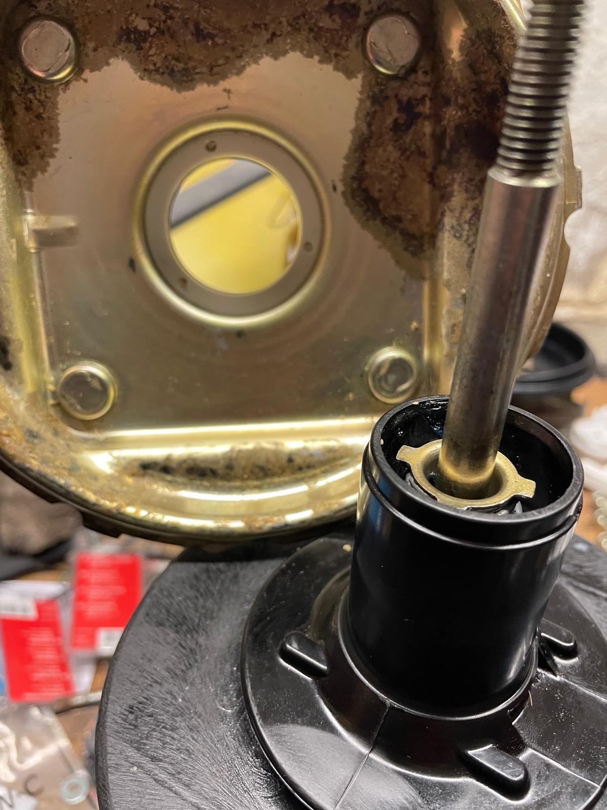

Der Bremskraftverstärker funktioniert, also ist dicht und verstärkt den Bremsdruck.
Allerdings kommt das Pedal nicht sauber zurück, es bleibt z.T. hängen.
Hab das Ding mal zerlegt und es scheint an der Dichtung/ dem weißen Kunstoffring im Deckel zu liegen.
Optisch ok, gleitet aber nur sehr schwerfällig über den „Zylinder“. Müsste m.A. nach leicht saugend gleiten…. (oder?)
Gibt es den Ring irgendwo als Einzelteil? Hab bislang nur Rep. Satz mit Membrane gefunden, die ist aber ja ok…
