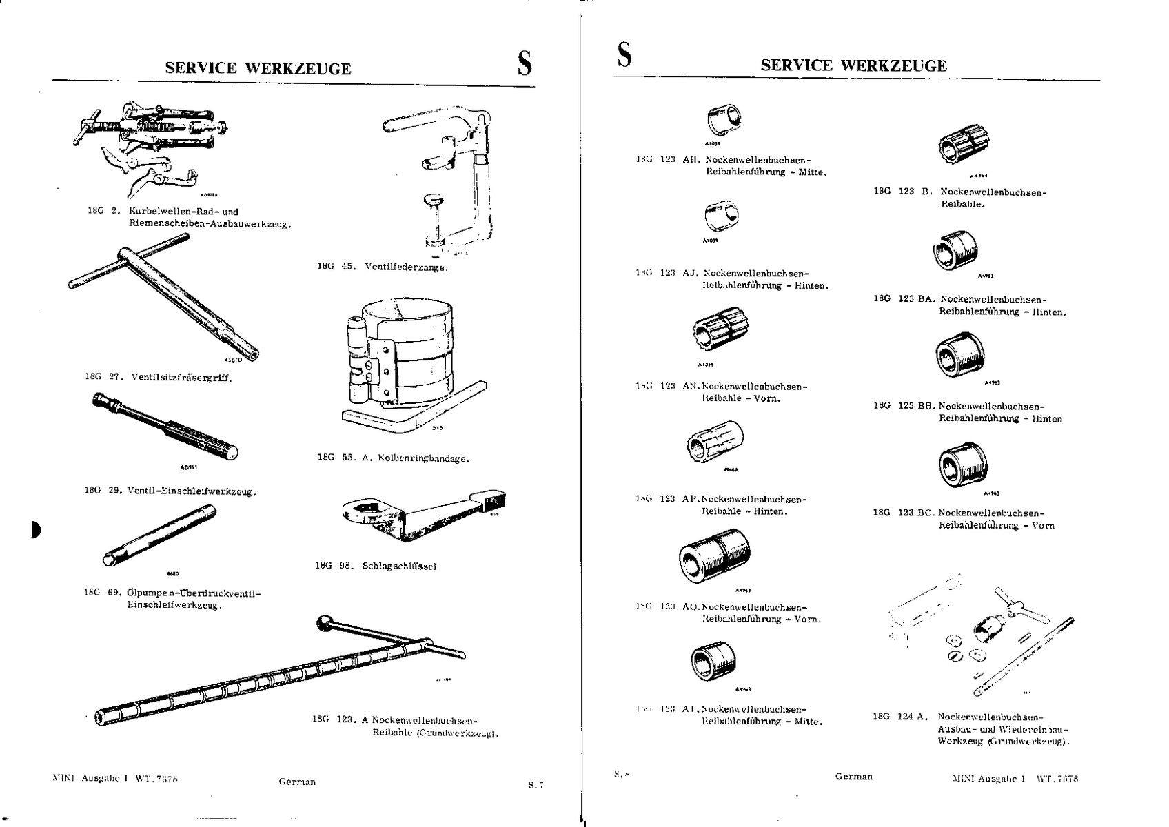

    demnächst steht bei mir ein tausch der Nockenwellenlager an...
    Gibt es dazu ein spezielles Werkzeug um sie winkling einzutreiben oder wie wird das gemacht?
    Besten Dank
    Samuel

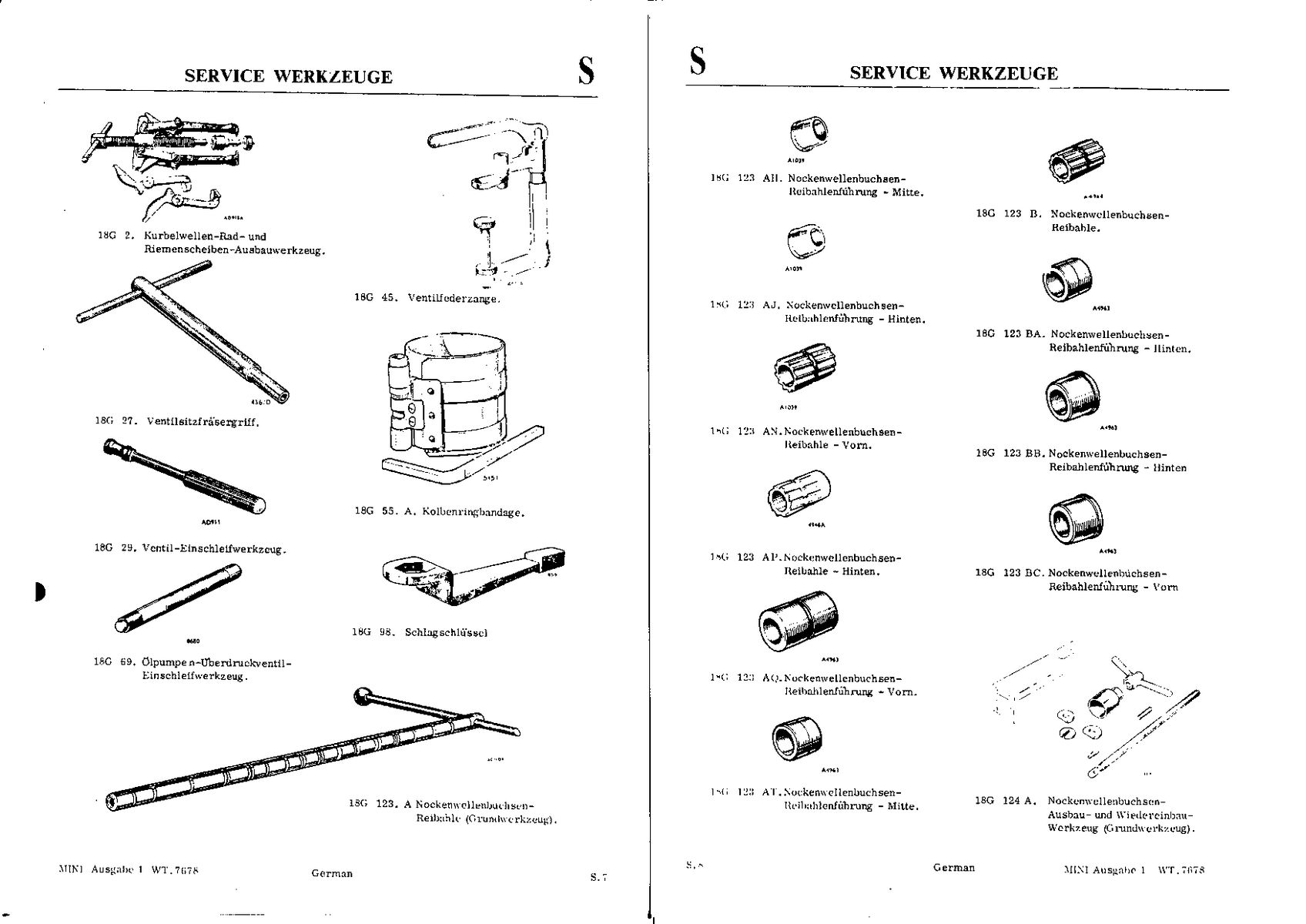

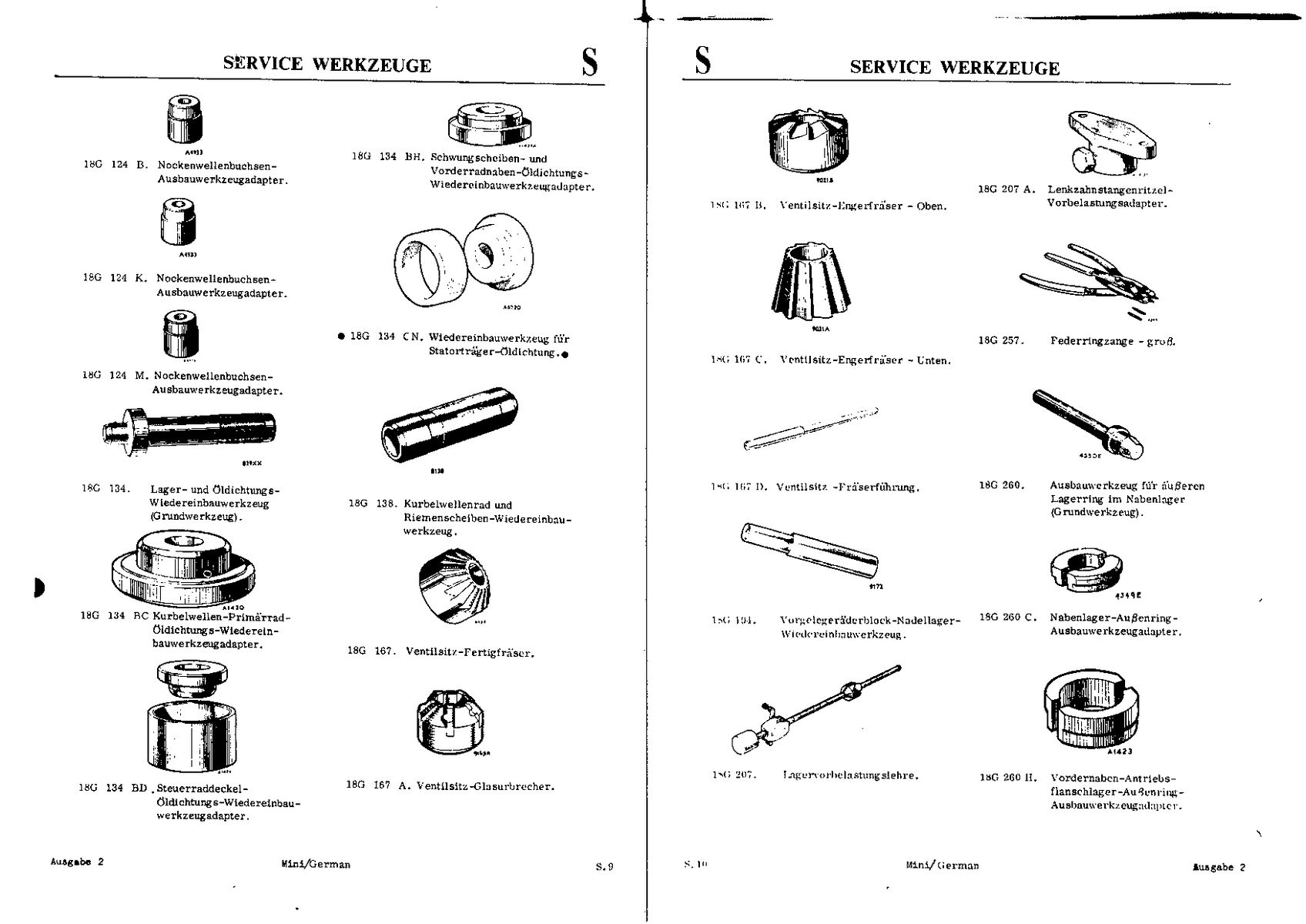

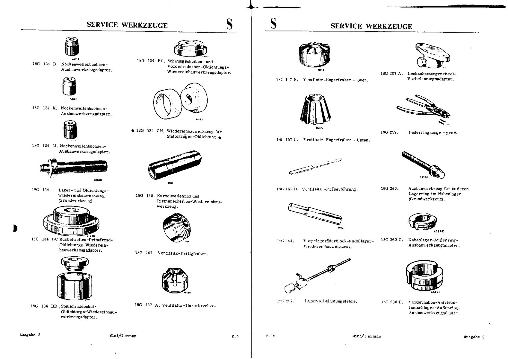

  • --18G124A Grundwerkzeug für Aus- und Einbau.
    --18G124B / K / M Ausbauwerkzeugadapter
    --18G123 N/Wellenbuchsen Reibahle Grundwerkzeug
    --18G123AH / AJ Führung
    AN / AP Schneiden vorn / hinten
    --18G123AQ / AT Führungen vorn / Mitte
    --18G123B Schneide
    --18G123BA / BB / BC Führungen
    Es liegen keine eigenen handwerklichen Erfahrungen mit diesem Werkzeug vor.
    Es ist fraglich, ab welcher Menge zu machender Blöcke eine solche Anschaffung und Einarbeitung lohnt.
    Andreas Hohls

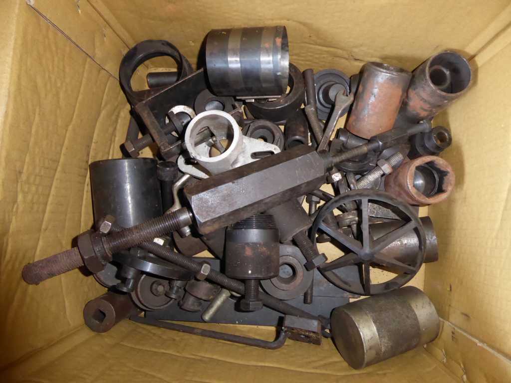

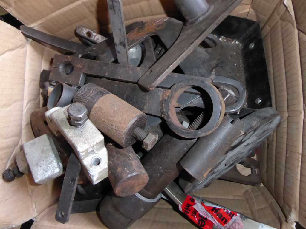

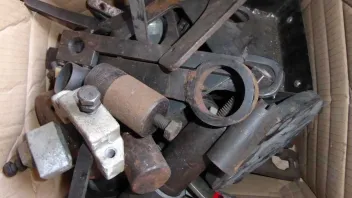

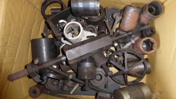

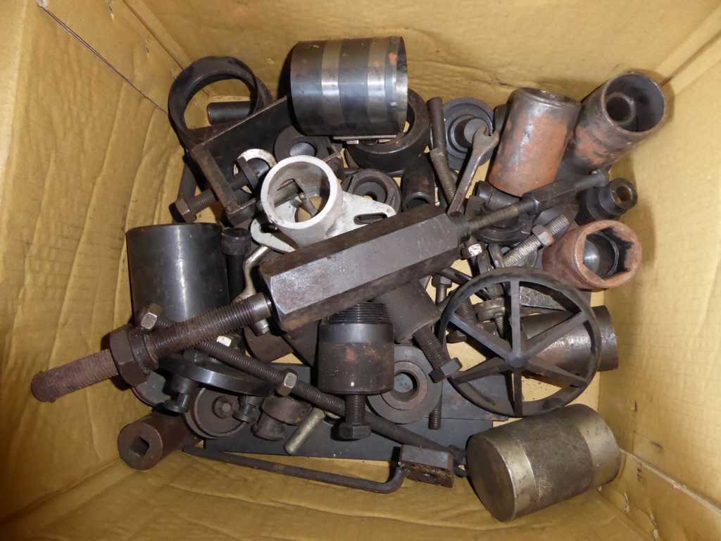

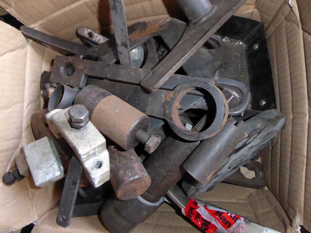

  • Habe hier einen Haufen Churchillwerkzeug liegen...dann suche ich da mal durch..und sonst baue ich es selbst...da solls nicht dran scheitern ;-)
    Vielen Dank :-)
    Vielleicht entdeckt ja auch jemand was auf Anhieb auf den Suchbildern....
