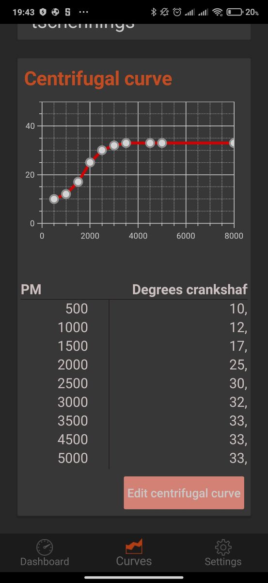

    ich hab folgendes Setup:

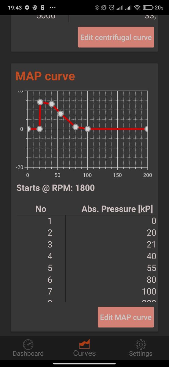

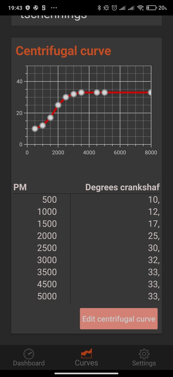

    Gezündet wird das Ganze mittels einer frei Programmierbaren 123Ignition. Gestartet habe ich mit der "Nachbildung" der Kurve eines Aldon yellow.
    All das läuft eigentlich nicht verkehrt, aber zwei Fragen hab ich an die Erfahrungsträger hier:
    1) ih hab sukkzesive den Zündzeitpunkt vorgestellt und denke auch weiter Verbesserung gespürt - allerdings bin ich jetzt bei 35° ab 4000U/min angekommen. Ich kann noch kein klingeln wahrnehmen, allerdings kommt mir das bereits ziemlich viel vor. Wie viel klingt denn bei dieser Drehzahl und solcher Motormodifikation für Euch o.k.?
    2) Beim Anlassen braucht er ziemlich viel Gas und auch einige Momente. Wo sollte da der Zündzeitpunkt eurer Meinung nach stehen?

  • - @all: Zur eigentlichen Frage: Wie weit darf eine Vorzündung Vorzünden eine Aussage?
    Bei einem "hochperformanten" A-Serie Motor (oder A+) sind 30° maximale Frühzündung alles was du brauchst. Mehr Frühzündung kann "Hochleistungs-Klingeln" (oder auch Volllast-Klingeln genannt) verursachen, was die meisten Leute nicht hören und dadurch tödlich für einen Motor sein kann.
    Bei einem niedrig verdichteten Serienmotor dürfen es auch ein paar Grad mehr sein...
    In deinem Fall würde ich die maximale Frühzündung wieder etwas reduzieren!

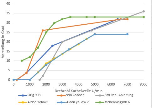

  • Andreas Hohls : Danke für die Hinweise!

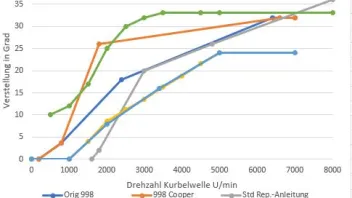

    Zu der Zündung: Ich habe mit einer 1:1 - Kopie der Kurve einer Aldon yellow begonnen (der wurde öfters für so ein Setup empfohlen) .
    Und ums klar zu stellen: Das System läuft bereits eigentlich rund. Standgas wird auch bei <1000U/min gut konstant gehalten, zieht schön durch und läuft mit 13"-Räder 140 - 150km/h. Ich bin eben (wie Eingangs beschrieben) am Grübeln, da die max.-Vorzündung bei >4000 U/min jetzt bei 34° steht und ich immernoch das Gefühl habe, das dürfte auch noch mehr sein!? Was das Startverhalten angeht, kann ich die Vorzündung natürlich (drehzahlabhängig) einstellen und damit unabhängig vom Bereich >4000 U/min.

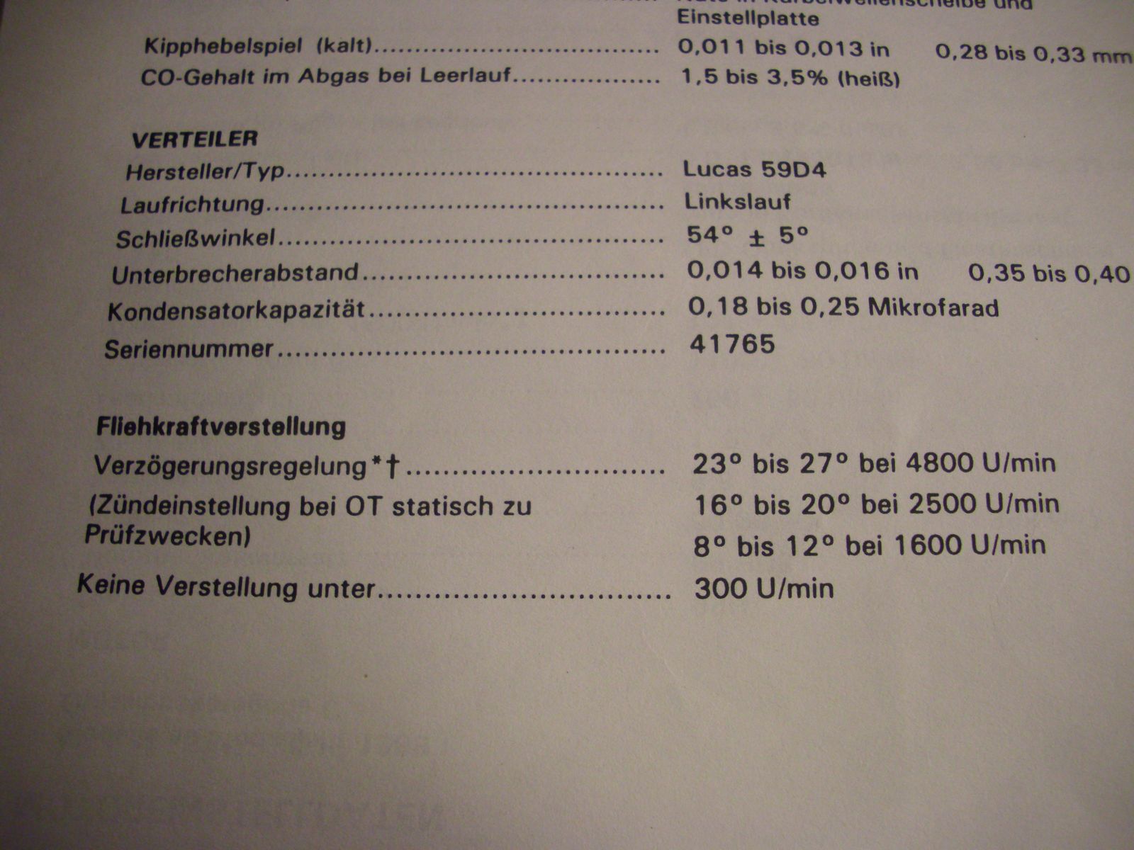

    Der Originalzündverteiler geht ja auch schon auf bis zu 32° vor - wenn ich da dann noch 5-10° (statische) Vorzündung oder auch gerne bei Standgas (ohne Druck) komm ich auch auf stolze Werte >34°, oder nicht?

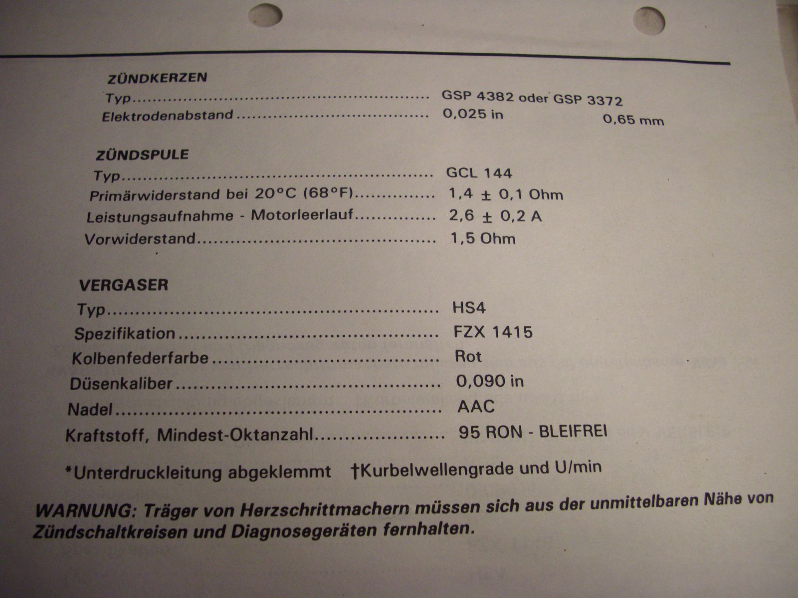

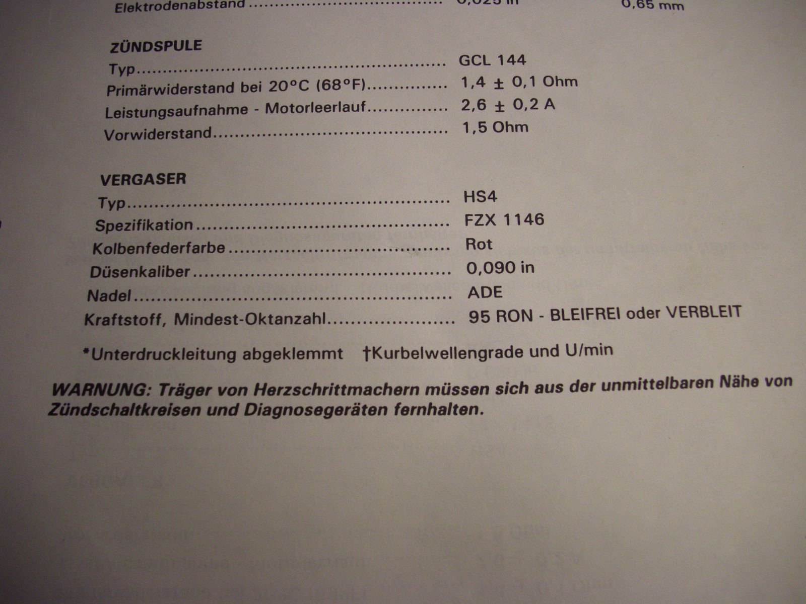

    Hast Du in Sachen Nadel einen konkreten Typ - Ich spiele bereits mit dem "SUSearch33" rum, komme da aber nicht so auf einen grünen Zweig...
  • Aldon yellow verstellt 24 Grad plus 4-6 Grad statisch ergibt Max 30 Grad

  • Ich werde mir mal eine AAM und eine AAA noch holen und probieren.

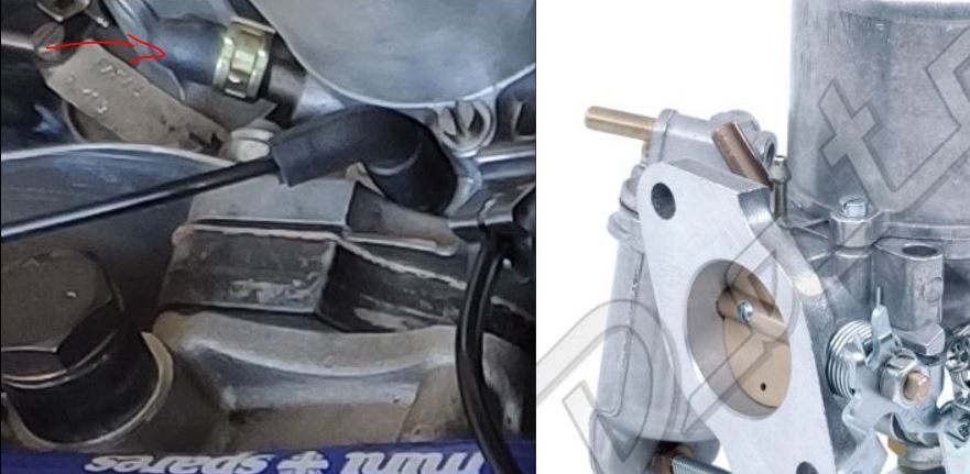

  • Hallo tschennings,
    sehe ich das richtig - eine "frei programmierbare 123 ignition"?
    Programmiere mich bitte auch gern neu :redface: - aber kann man bei den Dingern nicht die Zündzeitpunkte für jede Drehzahl und jeden Lastzustand individuell einstellen? Ist dies nicht der Sinn dieser Zündanlagen?
    Im Leerlauf 8-10 Grad vor OT. Bei 6000U/min (was dein Motor wohl drehen soll?) ca 30 Grad vor OT. Das sollte doch passen oder? Nadel AAA könnte doch auch passen. Leistungsprüfstand? Das gesamtkonzept find ich, abgesehen vom 3-2-1 Krümmer, echt gut!!!

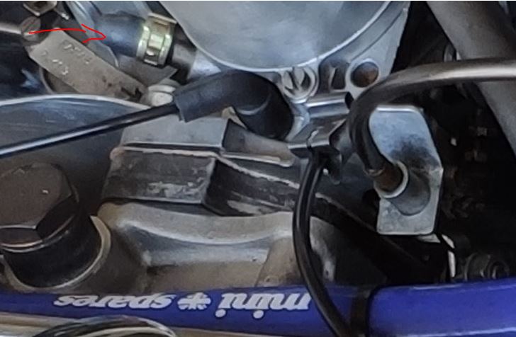

    Ist die Vakuumleitung zwischen Vergaser und Verteiler angeschlossen? Wenn ja, ist sie dicht?

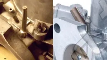

    UND VOR ALLEM: - WO GENAU- ist dieser Anshluß am Vergaser - vor oder hinter der Drosselklappe? Dies ist wichtig da die Funktionen genau dieses Anschlusses konträr sind.
    Es gab, gegen Ende der 80iger, HS4 Vergaser bei denen der Anschluß leicht in Richtung Ansaugkrümmer/Kühler verlegt wurde. Dies geschah wegen einer "legalen Abschalteinrichtung". :tongue: Diese -einrichtung unterbrach beim einlegen des vierten Ganges die Verbindung zwischen Vergaser und Verteiler. Somit gab es dann quasi keine Lastabhängige Frühzundung. Weniger Frühzündung = weniger CO.
    Bevor es die KAT Pflicht gab war das sogar Legal - kleiner Gruß nach Wolfsburg :rotfl:

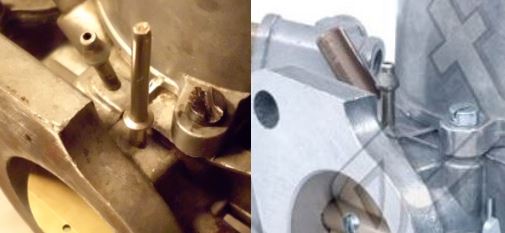

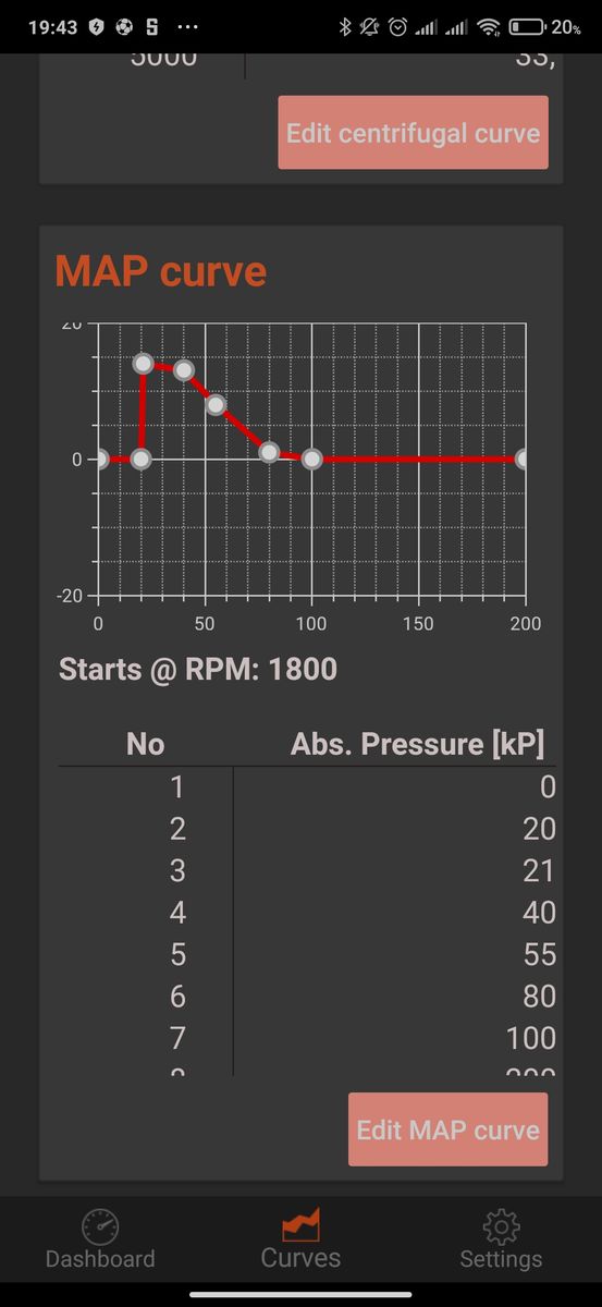

  • Hallo Norman,

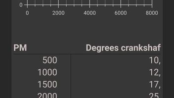

    ja - genau! Das meinte ich eben auch mit der Aussage, dass ich das unabhängig einstellen kann. Der 123 ist so (mechanisch) justiert, das "0" auch wirklich OT ist - oder wenn ich im Standgas 10° einstelle dann auch exakt 10° abgeblitzt bekomme. So kann ich dann rumspielen wie ich will. Ich hab mal die aktuellen Kurven angehängt.
    Mein Vergaser ist genau so einer mit der mit dieser Abschaltung im 4ten versehen war. Diese ist schon länger weg - das Dashboard des 123 zeigt mir auch den Unterdruck in Echtzeit an - das funktioniert (sprich: Im Schub / Motorbremse geht der Zündzeitpunkt wegen des Unterdrucks vor, bei (Voll-)Gas ist der Unterdruck fast weg und der Zündzeitpunkt entspricht komplett der drehzahlabhängigen Kurve.
    AAA und AAM sind auf der Bestelliste - wird wohl dank Saisonkennzeichen bis nächstes Frühjahr brauchen, bis ich dazu was schreiben kann.
    An dem Krümmer "hänge" ich noch, da ALLES an dem Mini eingetragen ist - so auch dieser - ein Wechsel ist dadurch etwas mit Umständen verbunden. Das dieser nicht der optimale ist, genau das hat mir mein Ratgeber Jürgen aus Adelsdorf (Danke!!) auch gesagt. Von Ihm stammt die Beratung und eine Vielzahl der Teile.
    coole Info - das ist ne echt coole Erfindung!
    Sehr hilfreich wenn man in Echtzeit sieht was da so an (ggf. Kuriositäten) im Ansaugtrakt und in der Zündanlage passiert.
    Den Verteiler kannst du ja individuell einstellen - richtig? Wenn ja, würde ich an deiner Stelle die Kurve des Zündzeitpunkt (Z.zp) ab 1500 U/min deutlich abflachen. Damit meine ich z.B. bei 1500 U/min 12 Grad - bei 2000U/min 15 Grad - bei 2500U/min 18 usw. Dann könntest Du ggf. auf max. 30 Grad bei 5500-6000 U/min kommen. Ein Leistungsprüfstand verschafft klarheit!
    Das eigentliche Problem ist aber, so wie ich es sehe, der Vakuumanschluß des Vergasers. Dieser Anschluß funktioniert, meines Wissens, NUR in Verbindung mit dem seltsamen "Hütchenspieler-Abschalteinrichtungstrick".
    Mein Tip: Versuche einen anderen HS4 zu bekommen - mit dem Vakuumanschluß an der "richtigen" Stelle.
    Umbauen deines Vergasers geht auch - ist aber Kniffelig!
    Man kann sich -mit Standbohrmaschine- ein Loch hinter der Drosselklappe (also Richtung Vakuumglocke) in das Vergasergehäuse Bohren (lassen) und den Vakuumanschluß dort hineinstecken. Das nun überflüssige Loch schließt man mit einem Blindstopfen.
    Alternativ kann man einen anderen Vergaser (bis Bj. ca. 1985) besorgen. Diesen ggf. Generalüberholen - meisst ist eh nur die Drosselklappenwelle verschlissen.
    Dann hat man ein, rein, Lastabhängiges Vakuumsystem das den Z.zp bei entsprechender Last (=fetteres gemisch) etwas früher zündet.
    Als Quintessenz bekommt man einen munteren Motor dessen Konzept, inkl. aller Komponenten, "aufgeht"!
    Ein 1000ccm motor kann fast genau so viel Spaß bereiten wie ein SPI oder MPI - aber bei weniger Verbrauch. Zudem laufen 1000ccm ruhiger als serienmäßige SPI / Mpi - die sind meisst, ab Werk, miserabel ausgewuchtet!
    Aber das ist ne eigene Geschichte! :wink:
    Nun hoffe ich nicht allzu viel Klugge..issen zu haben (jene Vakuumanschlüsse versauen einem das beste Gesamtkonzept!!!) und übersende Grüße, Norman

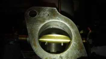

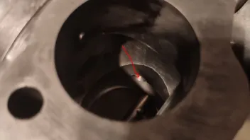

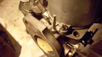

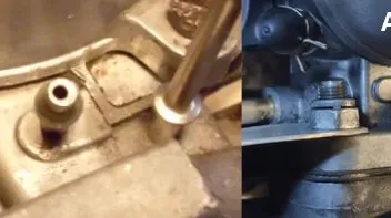

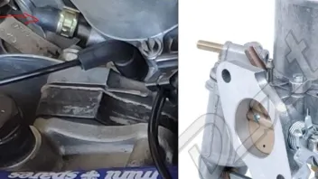

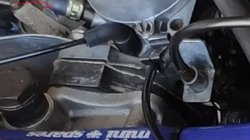

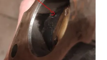

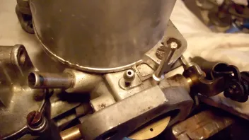

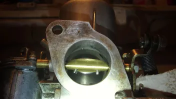

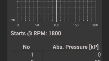

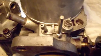

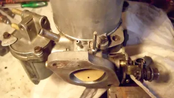

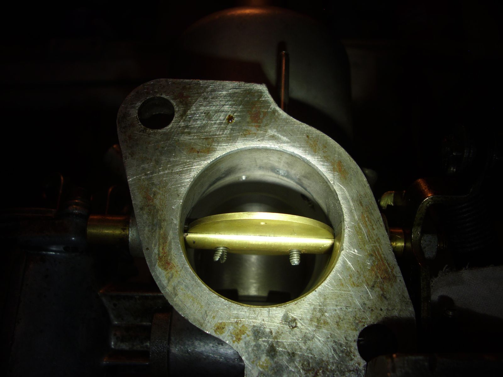

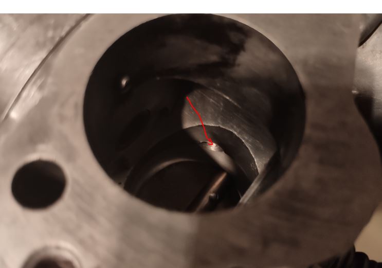

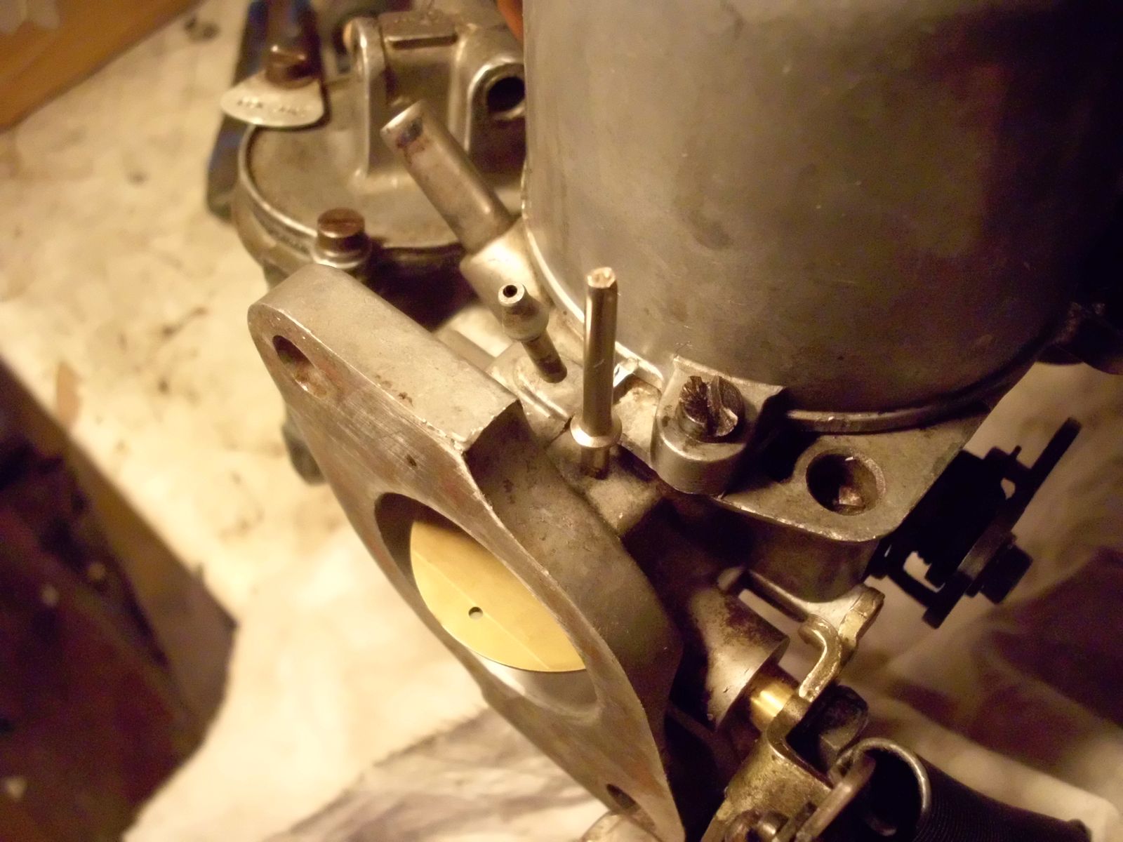

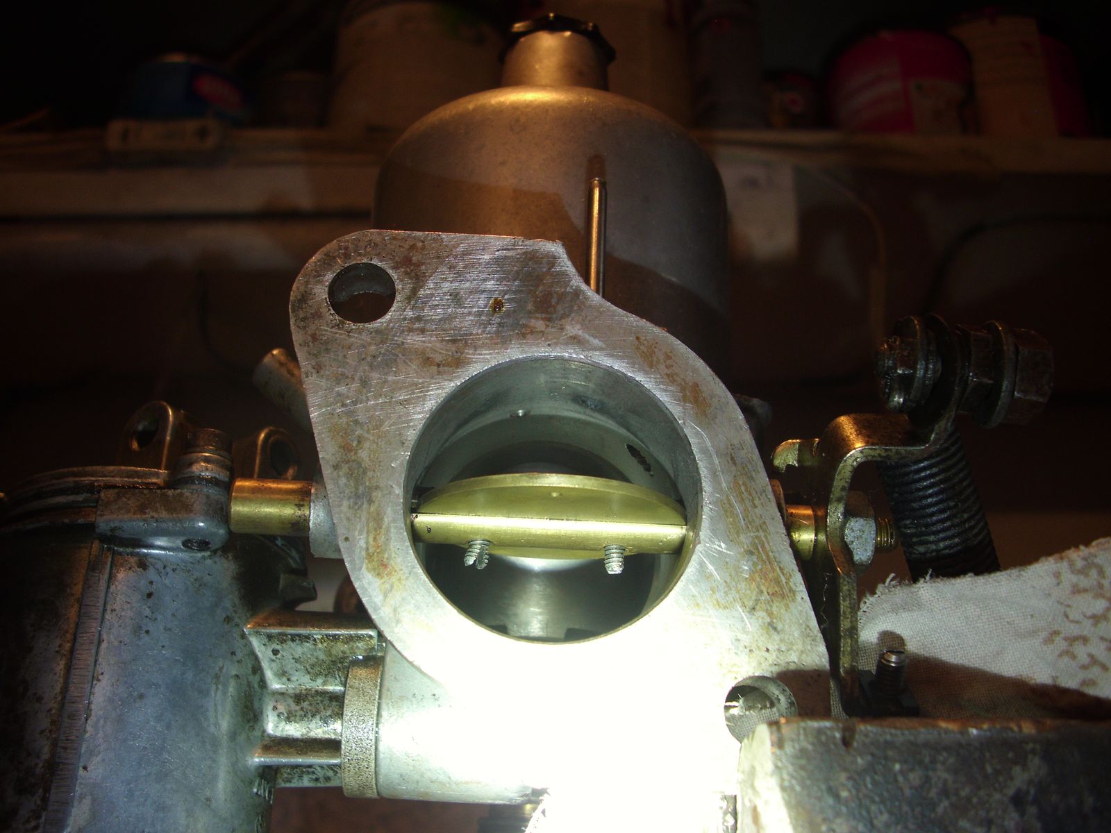

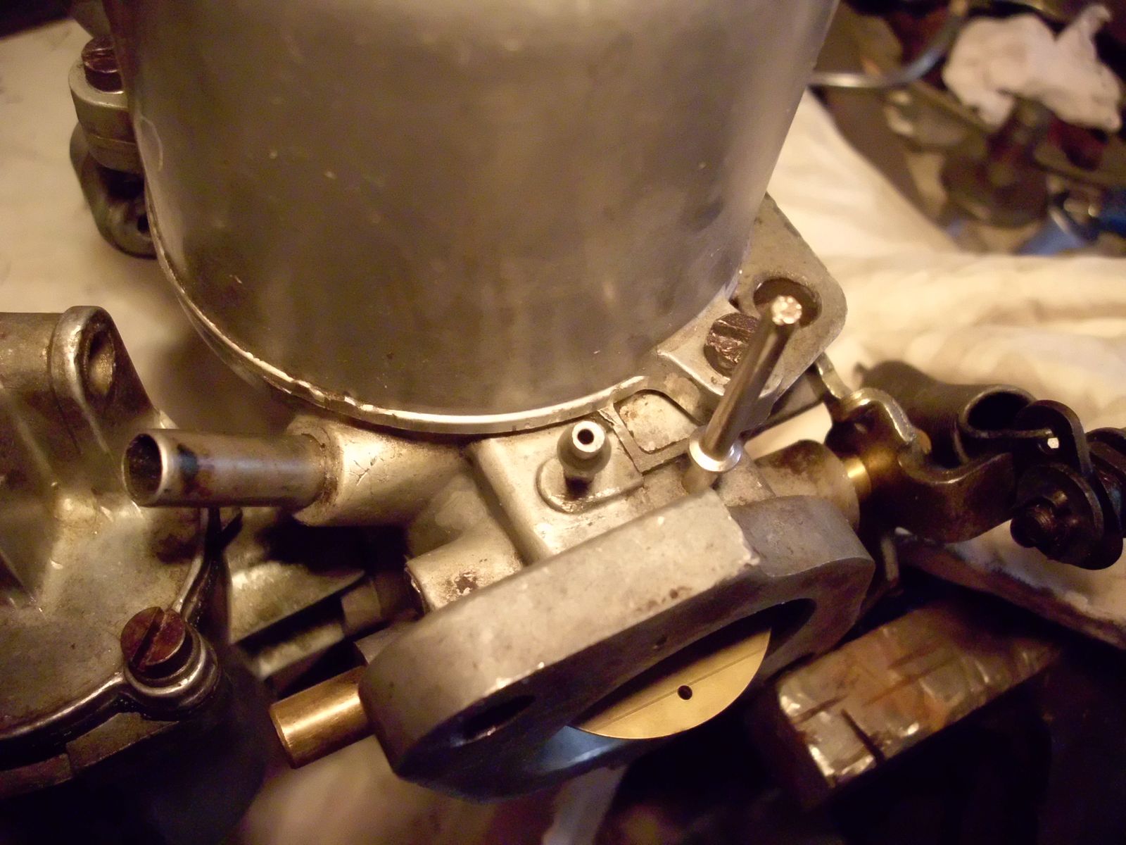

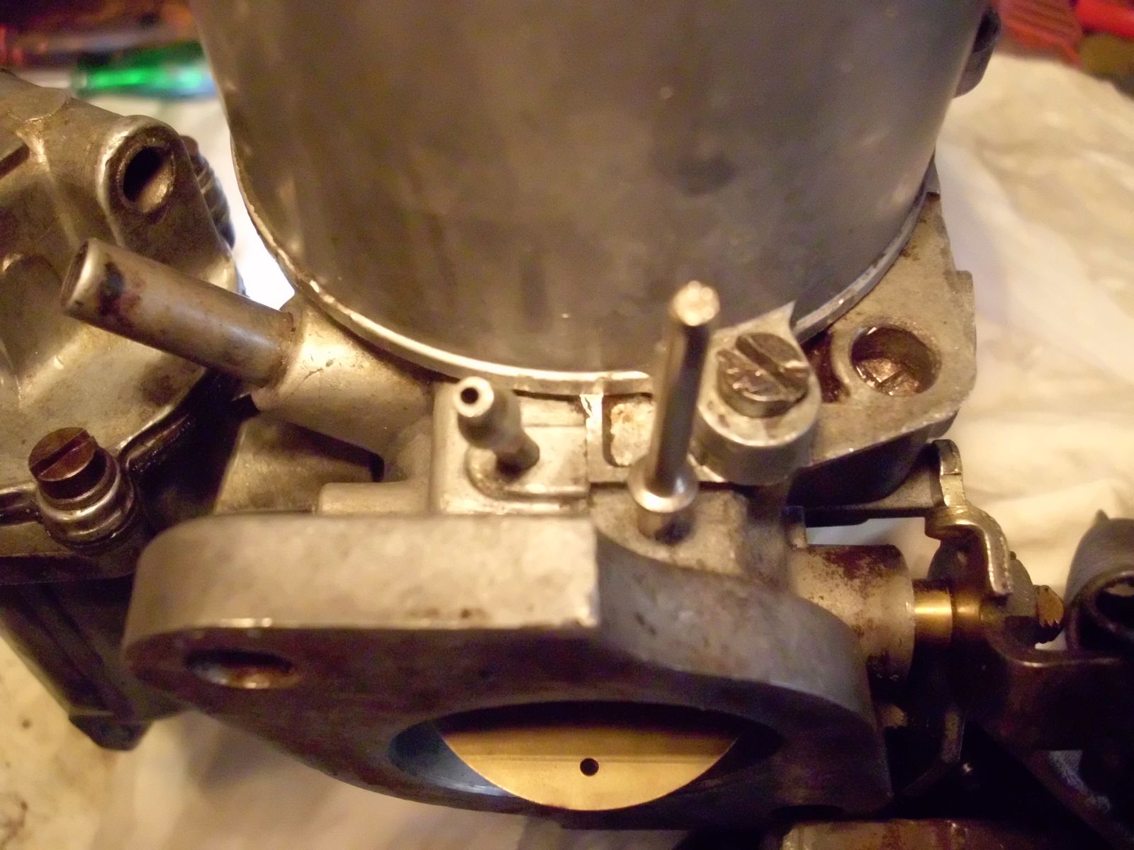

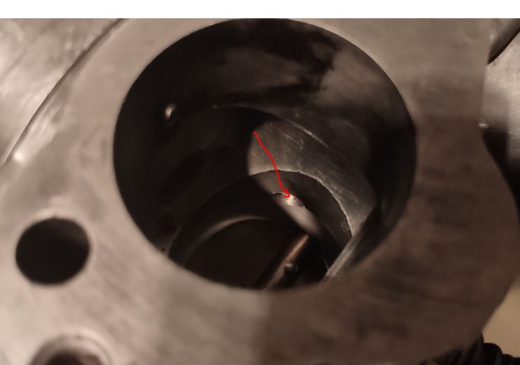

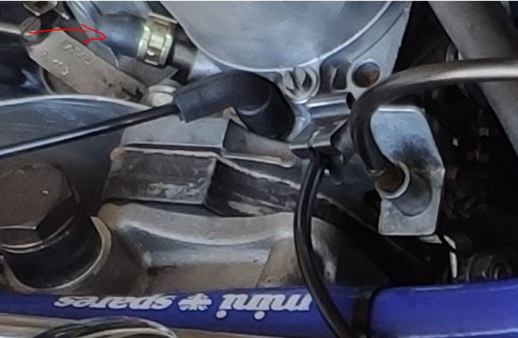

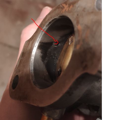

  • @ Norman: Ich musste jetzt tatsächlich erstmal kucken - mir ist eben noch gekommen, dass ich (aus Verschleißgründen) den HS4 schonmal gewechselt habe. Sind beide identisch und ich hab mal Bilder angehängt. Aktuell geht der Unterdruckschlauch in den Bereich zwischen Drosselklappe und Motor (Bild vergaser2).
    Daher seh ich den Unterdruck "ansteigen" (also abnehmender Druck) wenn ich vom Gas gehe, die Drosselklappe also schließt und der Motor "saugt". Ich habe noch den Blindstopfen auf dem ehem. Anschluss der Motorentlüftung (Bild vergaser1).
    Der kommt zwischen Drosselklappe und Vergaserkolben raus (Bild vergaser3).
    Wäre das eine geeignete Stelle nach Deiner Beschreibung?
    In dem von Dir beschriebenen Prinzip sollte ja bei Beschleunigung ein Unterdruck zwischen (offener) Drosselklappe und Vergaserkolben anliegen? Und das sollte bei stärkerem Unterdruck der Zündzeitpunkt vorverlegen?
