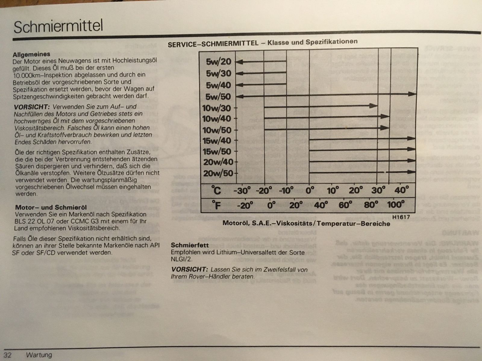

Sollte in jeder Bedienungsanleitung stehen. Kann ich morgen Einscannen falls keiner schneller ist. Bin grad nicht zu Hause
Danke Dir; suche aber Unterlagen für SPI/MPI
Wäre toll...danke Dir!
Habe leider keine Original-BA; suche die Unterlagen für Einspritzer...
Perfekt, danke 🙏

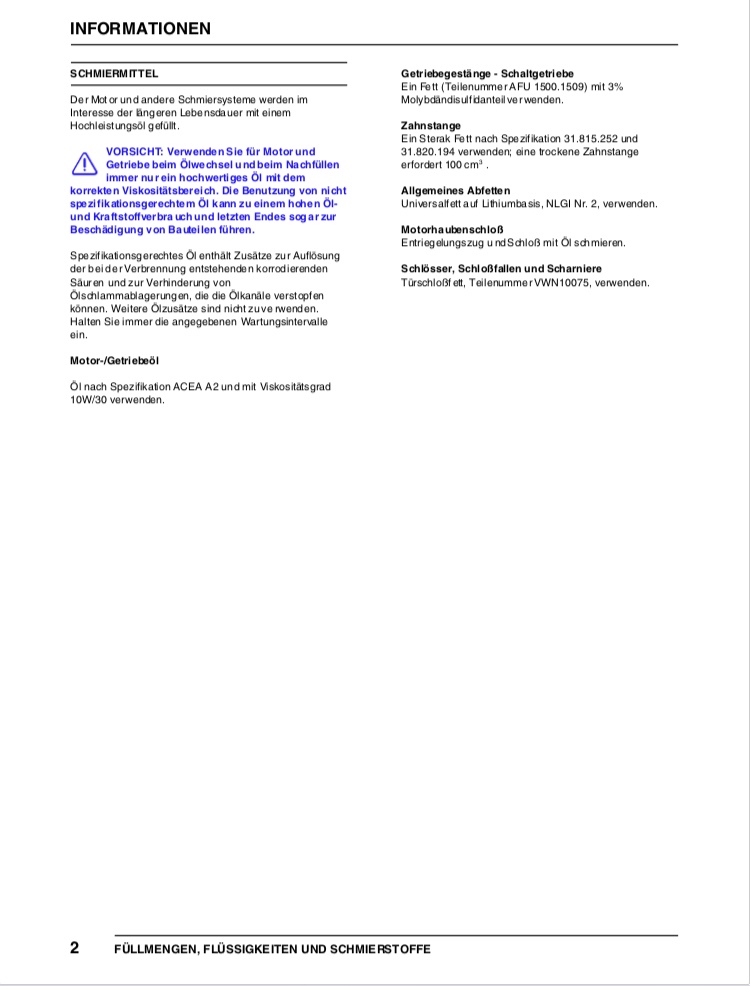

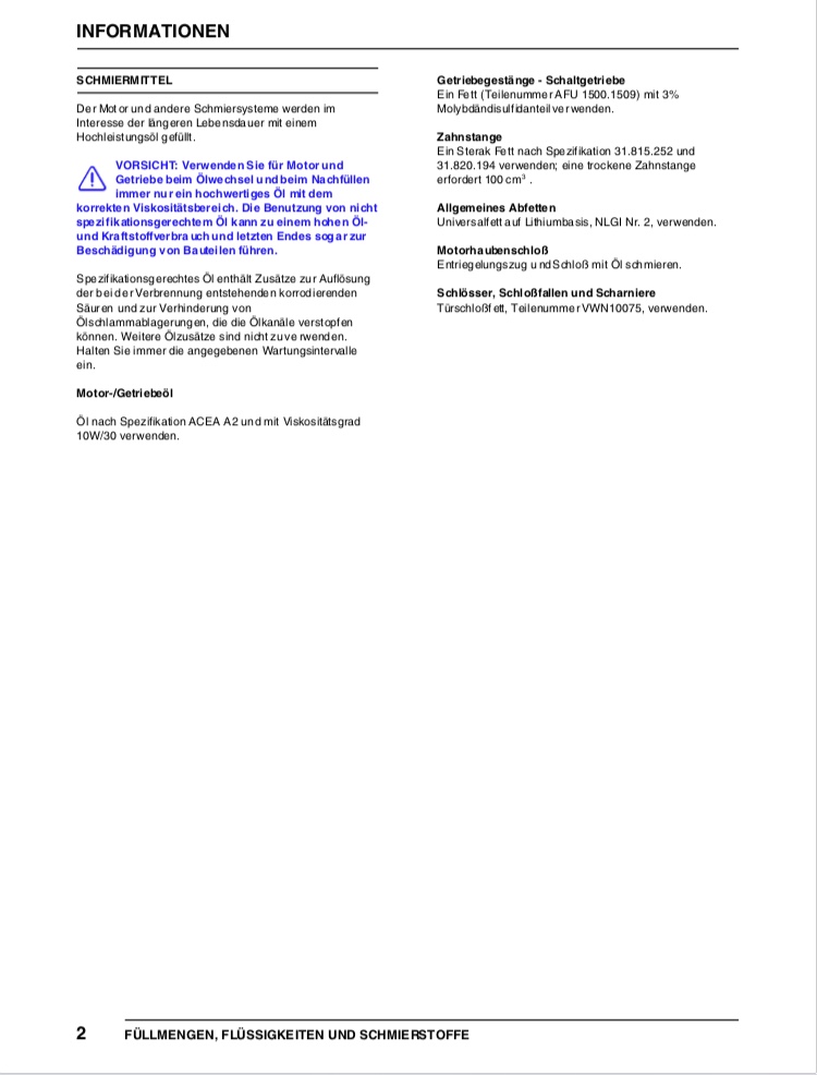

>> Ich suche die Rover-Unterlagen, die mit der Einführung von SPI (und danach für MPI) Öl 10W-40 vorgeschrieben haben.
Nur um den falschen Fehler zu vervollständigen: Laut Werkstatthandbuch gefälligst 10W/30 verwenden ...
... zur Beschädigung von Bauteilen.

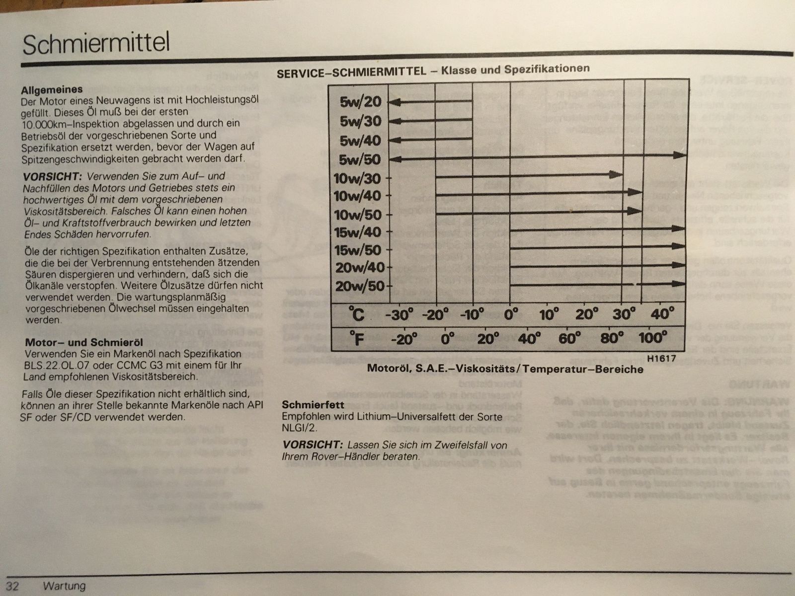

Was an der Vorgabe entscheident ist, ist weniger die Viskositätsangabe (die ja wieder abhängig ist von der Temperatur), als die Spezifikation.
ACEA A2, was zu dieser Zeit schon etwas sehr hochwertiges war (und auch heute noch ist), im Gegensatz zu dieser Miller-Plörre, deren Spezifikation vage ist und von Rover und Vorgängern NIE vorgeschrieben war. Scherfestigkeit definiert sich mehr über die Spezifikation, als über die Viskosität.
